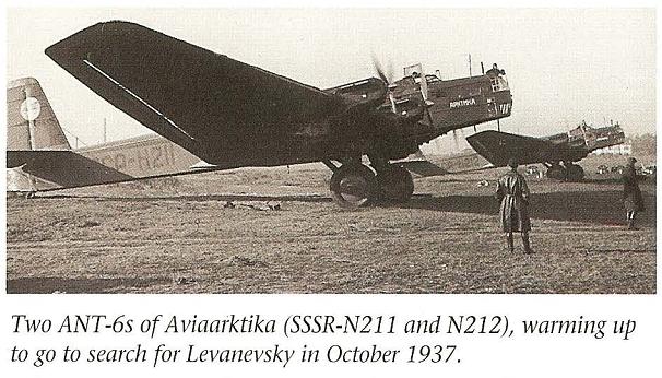

Фотография "Н-211 и Н-212 готовятся к вылету на поиски Леваневского. Октябрь 1937"
в книге: «Aeroflot: an airline and its aircraft. An Illustrated History of the World's Largest Airline» вy R.E.G. Davies, Paladwr press 1992

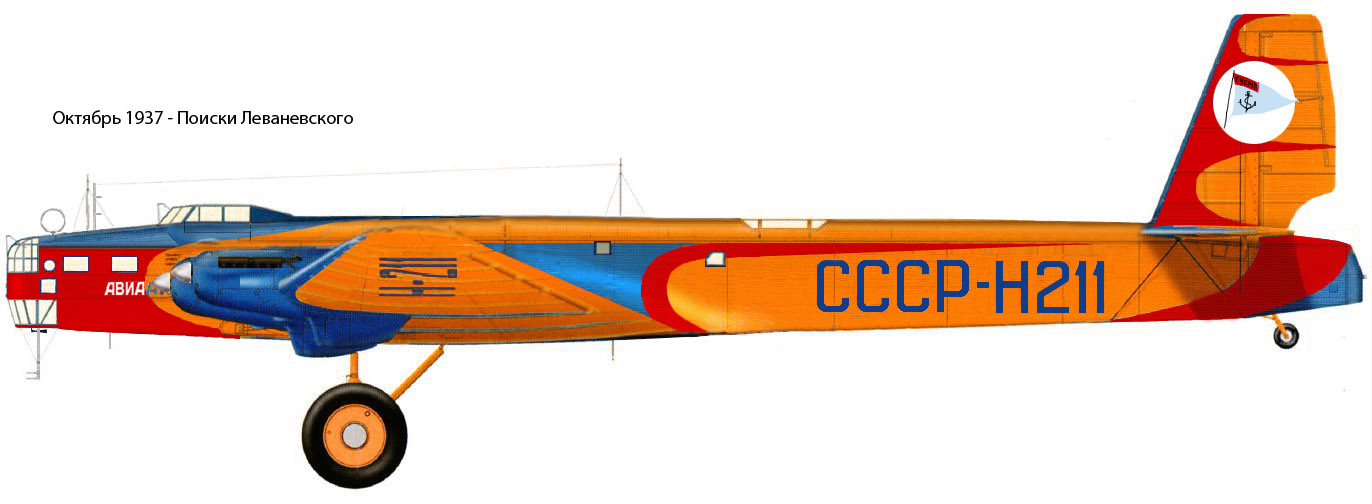

Для полноты картины полярных АНТ-6 нарисовал вторую четверку. К сожалению информации по этим самолетам значительно меньше. Выявлена всего одна конфигурация, одинаковая для всех самолетов от Н-210 до Н-213.
Конфигурация самолетов во время поисковой экспедиции Н-209 ближе всего к Н-170 аналогичного периода. В наличии коки винтов, радиокомпас на верху штурманской кабины, трехцветная ливрея с шевронами. Но есть и отличия - у надписи "АВИААРКТИКА" шрифт заметно меньше и по форме шрифта напоминает Н-169, на крыльях и гроте красный цвет отсутствует, в районе кабины пилотов оранжевый цвет заходит выше наружного стрингера. Бортовой номер смещен вниз и назад, форма и расположение красных и синих шевронов на бортах отлична от "старших" товарищей.
К сожалению, фото самолета после ремонта и восстановления в строю не обнаружились, поэтому, судить о конфигурации борта с середины 1939 до конца 1940 очень сложно. Думаю, что самолет должен быть ремоторизован на М-34ФРНВ и нести стандартную оранжево-голубую окраску.
