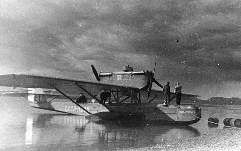

Сообщение Добролет » 10 Январь 2009 18:15
Подпись под фото (после Радикала стала нечитаемой)
Самолет Н235, спасенный после вынужденной посадки в тундре летом 1935 г. На обороте фотооригинала рукой И.П.Мазурука написано: "До этого я в "Вале" даже не сидел"
Добролет

Сообщение [ Леспромхоз ] » 10 Январь 2009 18:22
Добролет пишет:Подпись под фото (после Радикала стала нечитаемой)
А можно "руку Мазурука" посмотреть?
Н-235 (Дорнье-Валь)
Сообщение Добролет » 10 Январь 2009 18:55
Это подпись под фото из статьи в журнале
нужно поискать автора - видимо у него оригинал

Сообщение Добролет » 11 Январь 2009 07:49
Фото было опубликовано в Авиации и время №2 1998 стр.41
Авторы статьи Владимир Р. Котельников и Виктор П .Куликов
Возле фото пометка «Архив С.Каминского»
Добролет
Сообщения: 178
Авиаарктика CCCP- Н 235
Сообщение Александр Матросов » 12 Июль 2009 19:19
Связь эпох.
Посмотреть на Яндекс.Фотках
Снимок сделан в 1938г.
Ледовая авиа-разведка в Карском Море и Море Лаптевых.

Н-235 (Дорнье-Валь)
Сообщение Иван Кукушкин » 16 Ноябрь 2009 18:40
CCCP-H235
7.9.1938
Дорнье "Валь"
Заводской №: 134
В примечаниях: -sum.40-

Н-235 (Дорнье-Валь)
Сообщение Dobrolet » 11 Май 2011 06:59
В центре с цветами Василий Махоткин, командир Н-235 в 1938 г.
Вчера в бухту о. Диксона прилетел самолет "Н-237" летчика Николаева, совершившего перелет Севастополь-Диксон. Этот самолет вместе с прилетевшими ранее самолетами "Н-233" летчика Сырокваша и "Н-235" летчика Махоткина будет вести разведку в западном секторе Арктики. (Ленская правда от 15 июля 1938)
