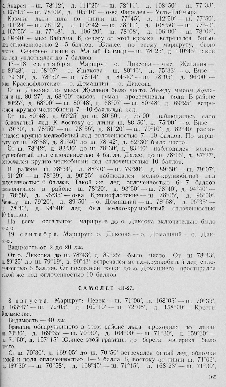

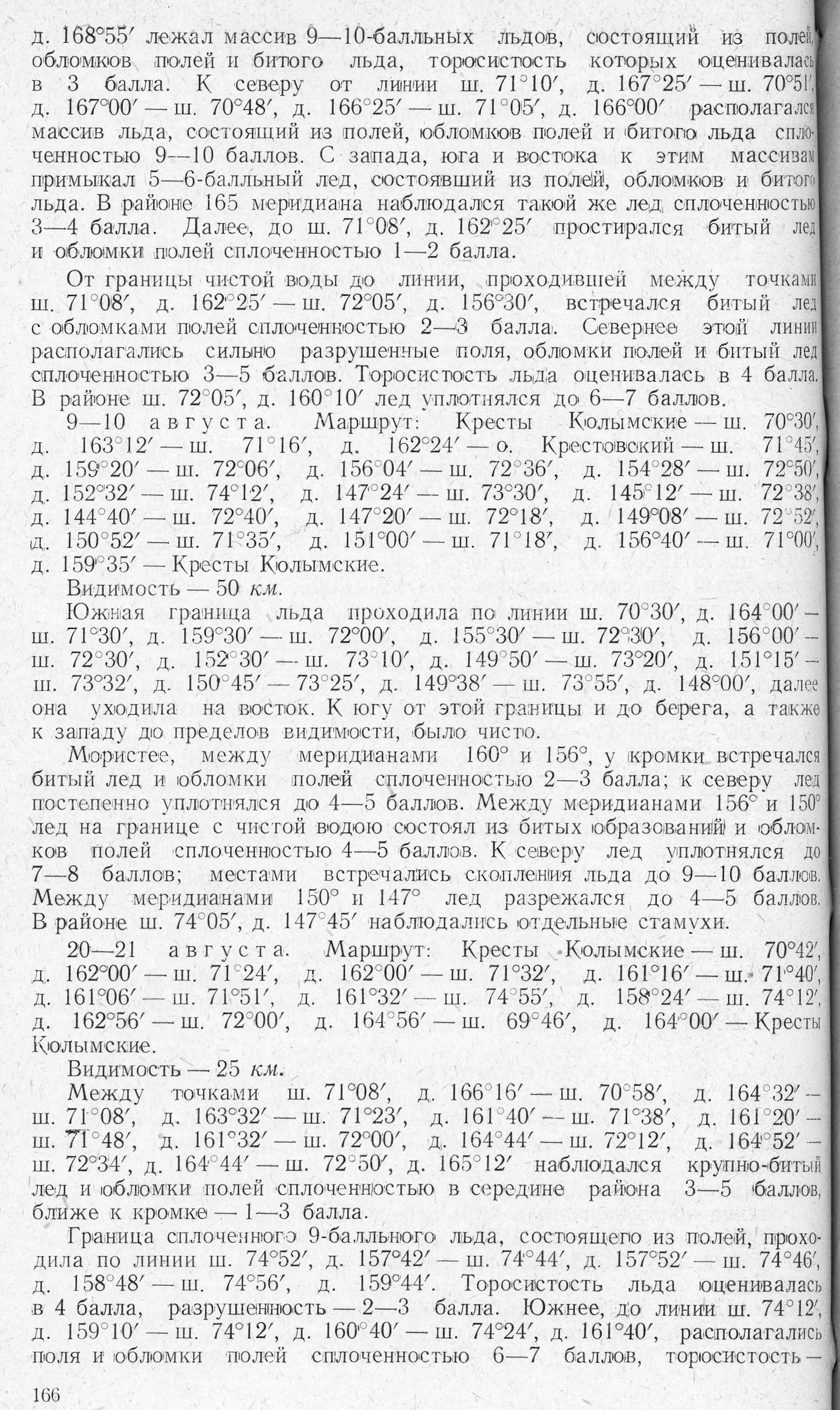

SVF, можно попросить отсканировать те страницы "Ледового ежегодника 1942/1943 года", где изображены карты полетов Н-27.
Василий Гоголев
Сообщения: 374
Н-27 (Р-5 / П-5)
Сообщение SVF » 07 Март 2014 02:46
Без проблем, только если они есть в ежегоднике (там приводятся только карты отдельных полетов). Насколько я помню, в ежегодниках за те года приводились поворотные точки полетов. В любом случае, все, что есть, отсканирую.
Вот только надо будет немного подождать - я сейчас за пределами нашей Родины :tnxman:
Н-27 (Р-5 / П-5)
Сообщение SVF » 14 Март 2014 11:47
Обещанное:
[Ледовый ежегодник 1942/1943 год. Наблюдения над состоянием льда в Арктических морях за зиму 1942/1943 года и навигацию 1943 года. Под ред. А.Ф. Лактионова. Л-М., Изд-во Главсевморпути. 1949 г.]

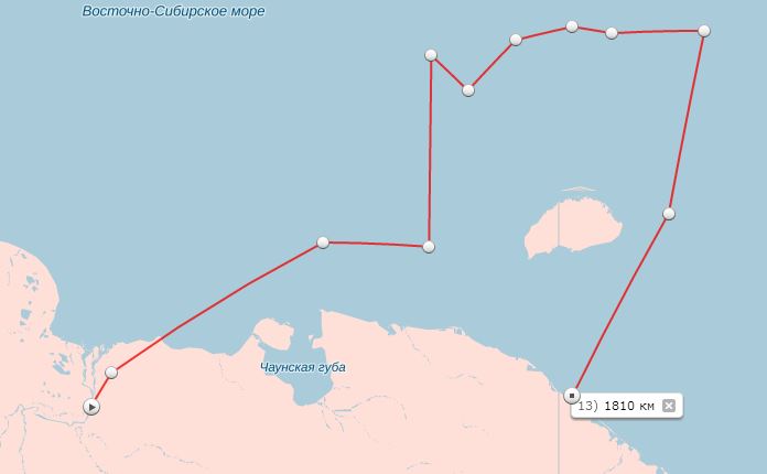

Проложил полет 13-14 сентября - дальность 1810 км.
Понятно, что СП и П-5 не годятся. Скорее всего ГСТ.
Наверное надо в отдельную ветку выделить.

Сообщение Dobrolet » 16 Март 2014 14:00
Н-27 / №27 (?)
