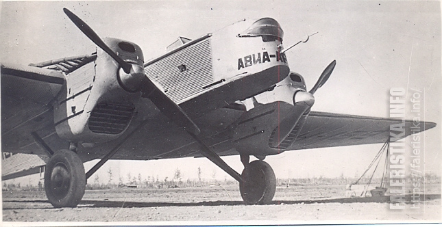

Сообщение VlZamyatin » 06 Февраль 2019 23:10
Странно, но номер действительно похож на Н-169.
Фото взято тут - Фотографии самолетов АНТ "АВИА-АРКТИКА"
VlZamyatin
Сообщения: 128

Н-163 (Ант-7 / МП-6)
Сообщение Dobrolet » 08 Февраль 2019 18:19
VlZamyatin пишет:Странно, но номер действительно похож на Н-169.
Это фото уже идентифицировано как Н-159
