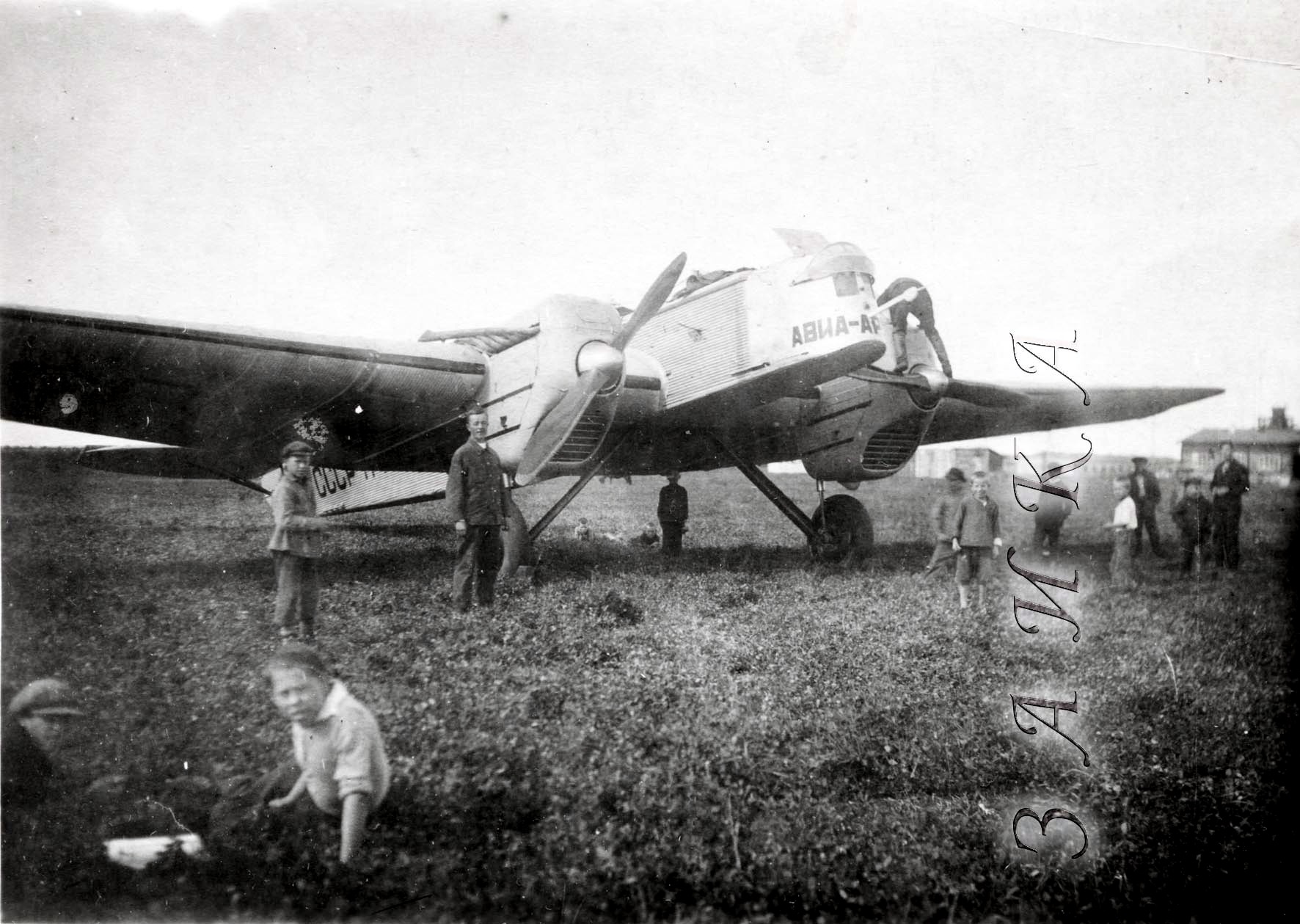

Сообщение Dobrolet » 12 Декабрь 2009 19:12
Фото из Н-неизвестных, идентифицированные благодаря книге Lennart Andersson, Red Stars 6 - Aeroflot origins

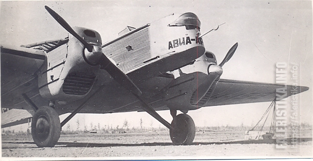

Н-159 (КР-6)
Сообщение Kuzmich » 20 Июнь 2019 23:48
То же самое фото, но немного лучше по качеству. Номер на крыле можно прочитать.

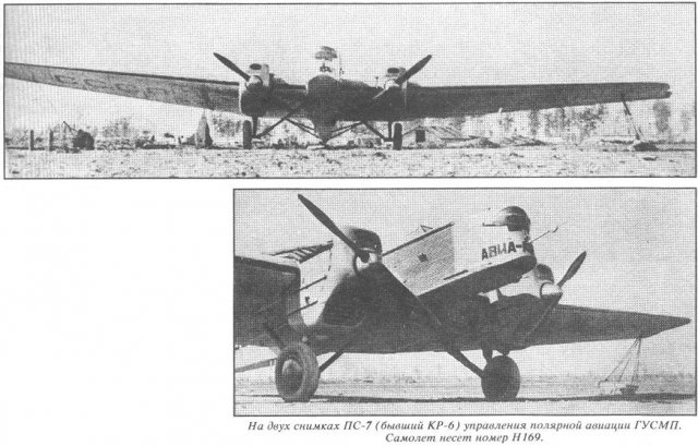

Н-159 (КР-6)
Сообщение Kuzmich » 12 Январь 2021 20:30
Судя по некоторым "мелочам" на фото Н159.
