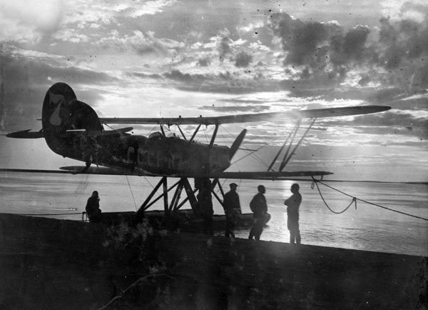

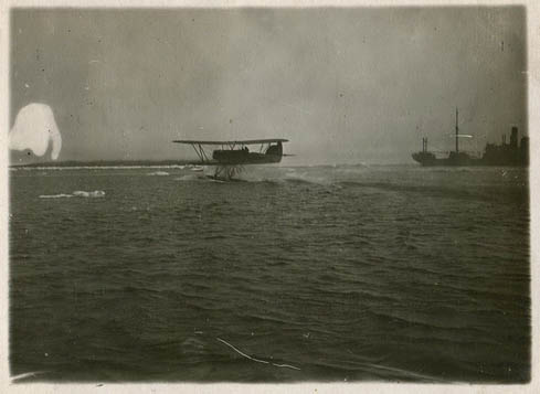

Сообщение Александр Андреев » 06 Март 2008 21:45
МР-5 (Р-5 - гидроплан). На поплавках и с измененным оперением.
Снимок из альбома "Тикси 1933—1935". Подписей нет, точной даты тоже нет.
Река, очевидно, Лена.

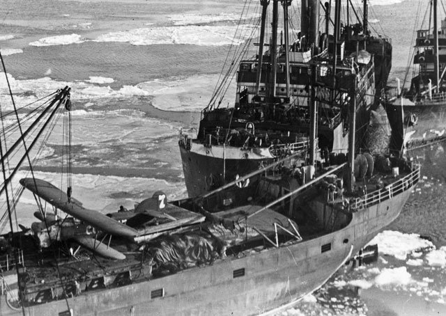

Сообщение Александр Андреев » 11 Март 2008 05:07
Самолет СССР Н-7 на борту судна (не установленного) Ленская экспедиция, 1933 г.

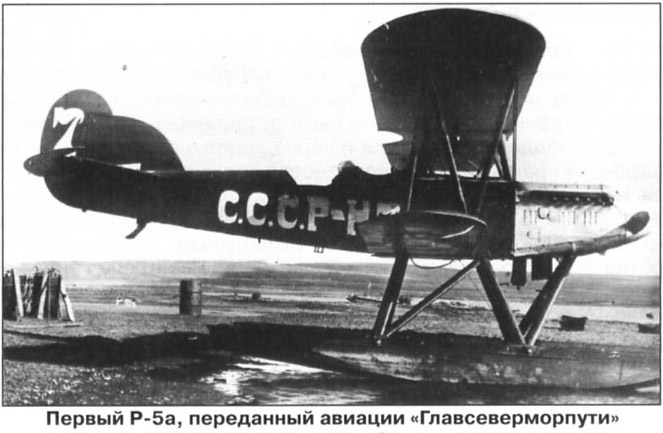

Сообщение Иван Кукушкин » 11 Март 2008 09:41
Р-5а с сайта airwar http://www.airwar.ru/enc/other1/r5.html в книге Г.Ф.Петров «Гидросамолеты и экранопланы России 1910-1999»

Фотография "семерки" на палубе парохода меня заинтересовала. Порылся немного и вот чего нарыл. Источниками "раскопок" послужили:
1. М. Зингер. Ленский поход. Л., ЛОИЗ. 1934.
2. С. Морозов. Ленский поход. М., Молодая гвардия. 1934.
3. Л.В. Рузов. На стыке двух морей. Л-М., изд. Главсевморпути. 1940.
4. Л.В. Рузов. На суше и на море в Арктике. М., Морской транспорт. 1957.
5. Посты № 1,2 и 5 на этой ветке.
А.Б. Григорьев пишет, самолет Н-7 в 1933 г. совершил перелет Красноярск - Тикси и обратно. Насчет "обратно" - наверное ошибка. Суда Ленской экспедиции достигли Тикси в первой декаде сентября. В это время в Тикси находились Н-8 и Н-7:
"На следующий день из Тикси в Иркутск вылетал Леваневский. Мы провожали его. В тихой заводи Сого стоял его самолет "СССР Н-8". ...
В другой стороне заводи стоит самолет Линделя "Р-5". Поставленный на поплавки, выкрашенный в зеленый цвет, он похож на неуклюжую болотную птицу." (С. Морозов)
Далее, Н-7 был погружен на борт "Володарского":
"А на палубе заканчиваются уже последние приготовления. Поднят лебедками и установлен на юте самолет Линделя. Распластав зеленые крылья, стоит он, упираясь в палубу костлявыми ногами шасси." (С. Морозов).
После разгрузки, суда Ленской экспедиции ("Володарский, "Сталин" и "Правда") выдвинулись в обратный путь на запад, но были затерты льдами и встали на зимовку у островов Самуила ("Комсомольской правды").
Таким образом, судно с Н-7 на корме - это "Володарский", поскольку только он из судов каравана имел характерную П-образную кормовую мачту, плюс свидетельство С. Морозова. Кроме всего, "Володарский" был флагманом обратного перехода, на нем находился начальник экспедиции Б. Лавров.

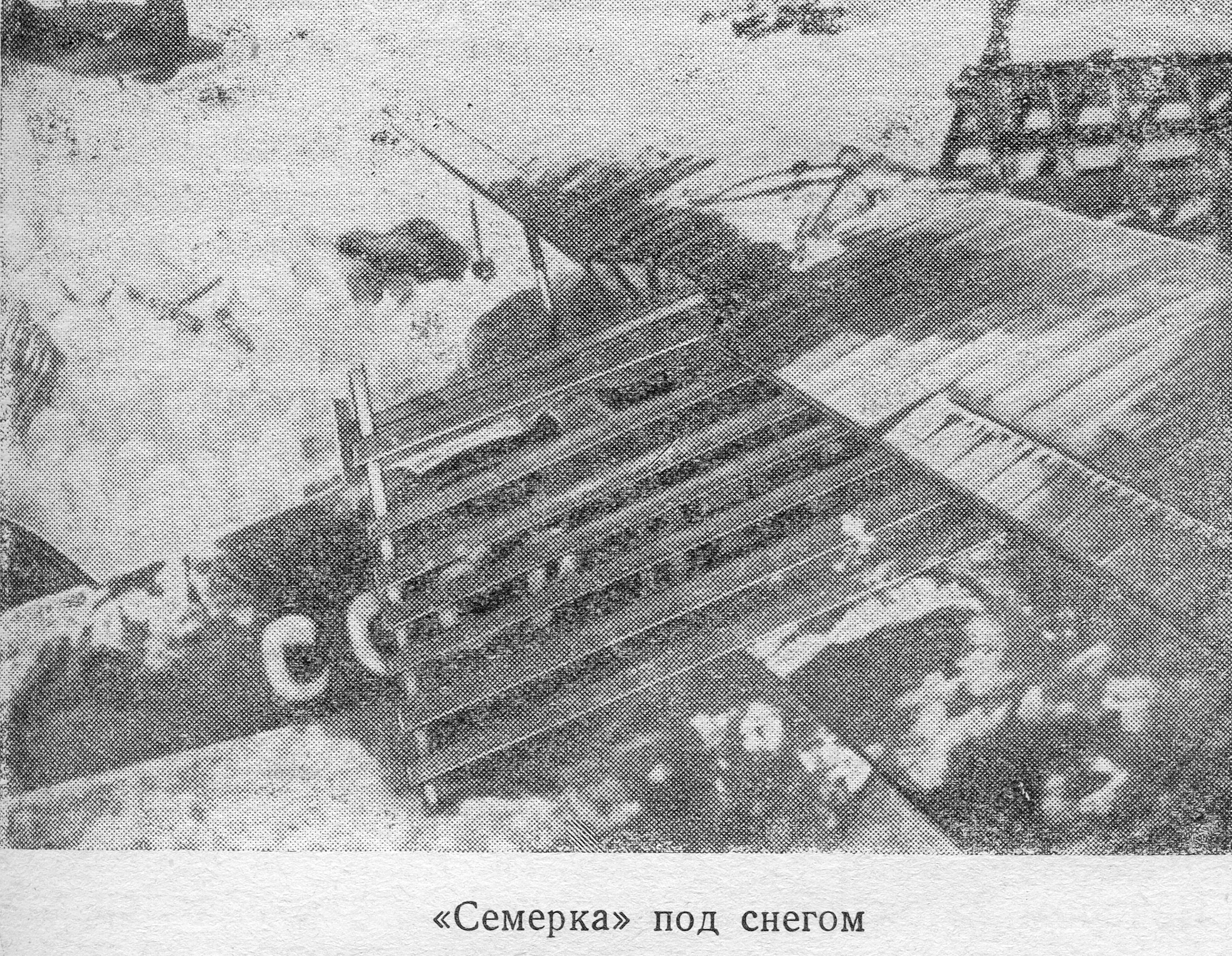

Летчики с судов переместились на станцию, где активно включились в работу. В марте, Рузов пишет:
"От начальника зимовки на Северной Земле Нины Демме продолжают поступать тревожные вести. Это заставляет нас усиленно ремонтировать самолет "Н-7". Снег мешает ремонту. Ежедневно приходится отрывать его из снега.":
(Рузов, 1940)

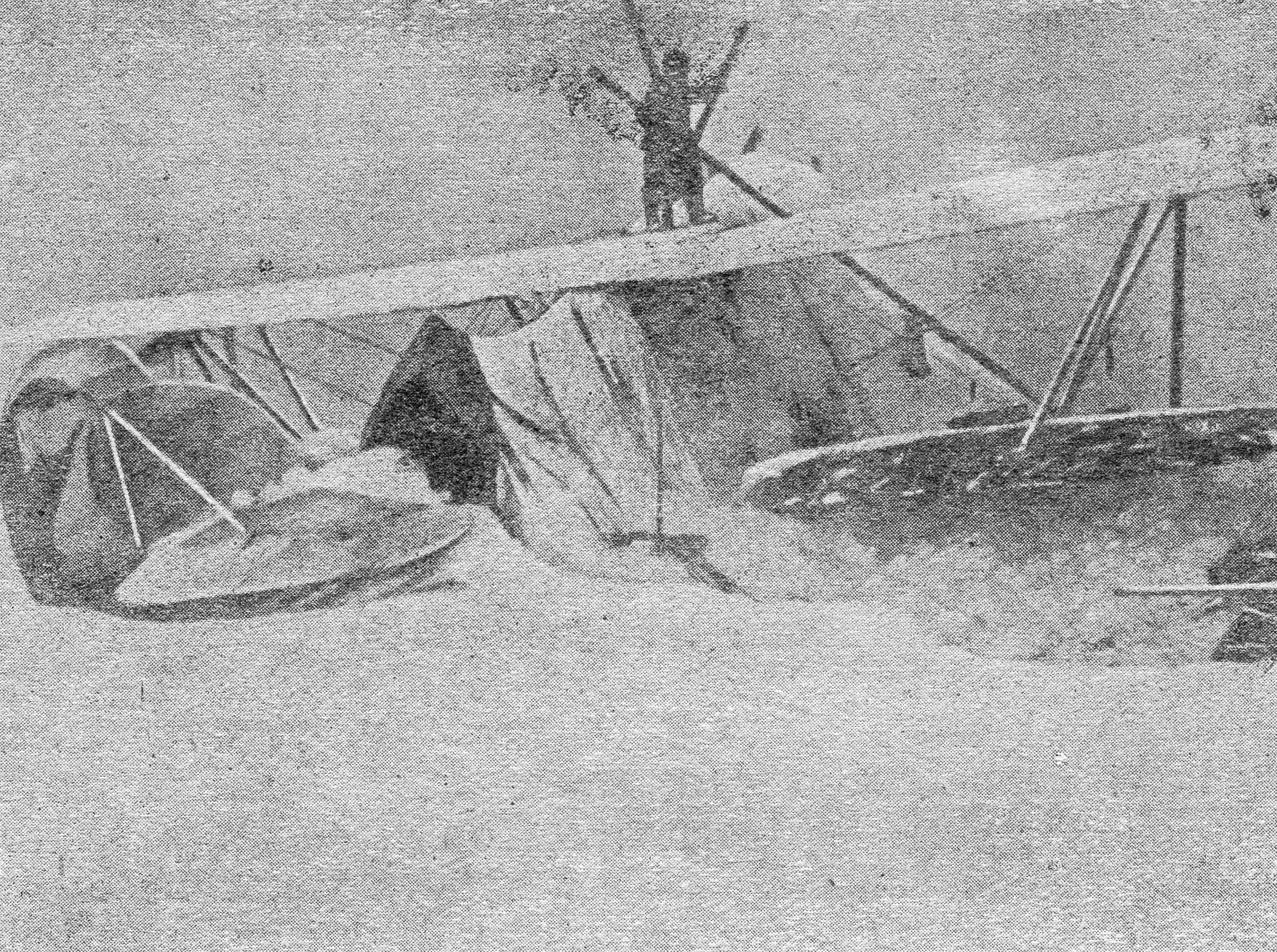

В середине марта 1934 г. была предпринята очередная попытка запустить Н-7:
"Все зимовщики, заняв места у крыльев и хвоста, помогли громоздкой машине выбираться из глубокой ямы ...
- По местам! Скомандовал Линдель и дал полный газ.
Мы не смогли удержать самолет. Рывок и машина скапотировала. Винт врезался в твердый снежный наст и большой осколок его отлетел в сторону. ...
Удар для нас был очень тяжел." (Рузов, 1940).
Больше в воспоминаниях о зимовке на станции Н-7 не упоминается.

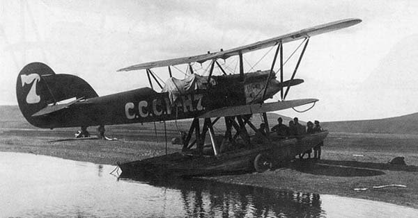

Сообщение Dobrolet » 14 Июль 2010 13:50
В третьем номере Авиации и Время за этот год напечатана монография Владимира Котельникова по Р-5. Есть глава по использованию в Полярной авиации - в принципе ничего нового, но есть ранее не публиковавшееся фото первого полярного МР-5 - СССР-Н7.
