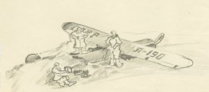

Н-190 (Р-5)
Сообщение Alexander Belov » 23 Октябрь 2009 15:25
Коллеги,
В теме о Л.Ф Бассейне
viewtopic.php?f=37&t=1047&hilit=%D0%92%D0%BE%D0%B4%D0%BE%D0%BF%D1%8C%D1%8F%D0%BD%D0%BE%D0%B2+%D1%88%D0%BC%D0%B8%D0%B4%D1%82&start=50
Есть рисунок:
Мне кажется, что пилот в передней кабине вполне узнаваем. А, значит, можно назвать и борт - Н-190.
Становится ясно, как размещались 4 человека...
Или я ошибся?
