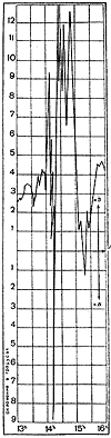

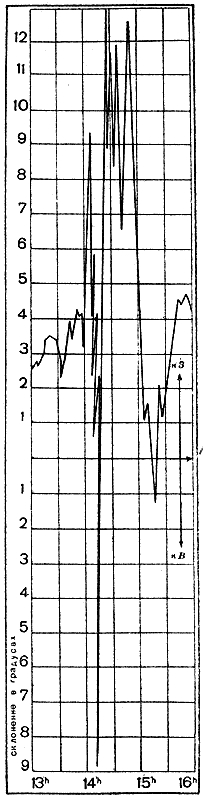

Ночная ледовая разведка так же эффективна, как и дневная. Ночью лед прекрасно виден. Даже при облачности в 5 баллов мы с высоты 800 м видели лед на расстоянии 20 миль. В конце августа и начале сентября, когда дня для разведок уже нехватает, нужно летать и ночью. Необходимо только позаботиться о надлежащем оборудовании аэродромов для приема самолетов в ночное время. Попрежнему не перестает быть актуальным вопрос о поведении магнитных компасов при полетах на высокие широты. Многим пилотам и штурманам случалось наблюдать, как картушка карданного периодического компаса неожиданно начинает «плясать». Причина, этих отклонений — частые в Арктике магнитные возмущения. Магнитные бури имеют определенные зако­номерности. По наблюдениям магнитолога бухты Тихой т. Никольского, наибольшие магнитные отклонения бывают в первые дни месяца и в начале второй его половины. Амплитуда колебания стрелки компаса ± 13° за несколько часов (см. (рис. 13 и 14). Штурману нужно знать явления магнитных возмущений. При полетах на высоких широтах следует пользоваться магнитной сводкой. Наряду с метеорологическими прогнозами нужны и магнитные прогнозы. Это значительно облегчит работу штурмана.
