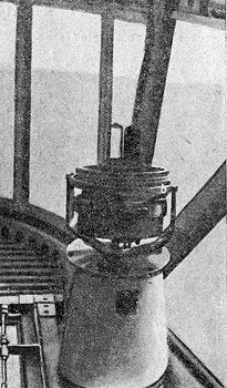

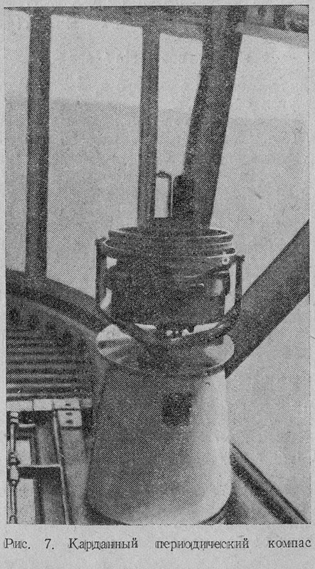

Карданный периодический компасЗначит ли это, что при полетах на высоких широтах магнитный компас совершенно бесполезен? Нет, не значит. Ни радиокомпас, ни солнечный компас, ни астрономическая ориентировка не могут полностью заменить магнитного компаса. Разве не известны случаи, когда радиокомпас выходил из строя, а определиться по светилам не было никакой возможности?

Как-то, воспользовавшись нелетной погодой, я занялся усовершенствованием авиационного компаса. Чтобы сделать его более чувствительным, дать возможность стрелке свободно вращаться, лигроин я заменил менее вязкой жидкостью — грозненским бензином. Вынув затухатель, я превратил компас в периодический. Установкой его на кардан удалось добиться резкого уменьшения креновой девиации.
