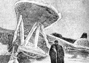

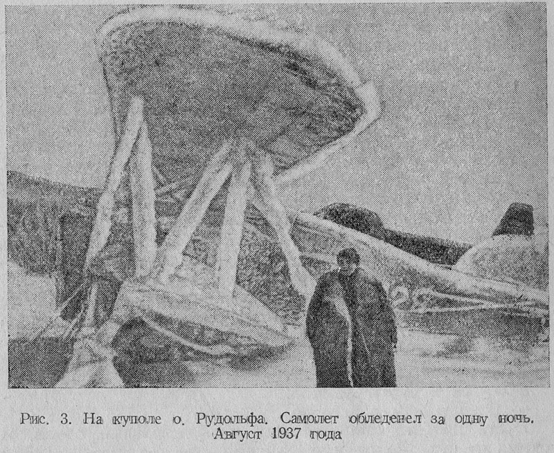

На куполе острова РудольфаЯ быстро подсчитал и пришел к заключению, что при такой скорости и нашему «Н-169» и «Н-172» бензина вполне хватит до острова Рудольфа. Можно избежать посадки на льдину. Для проверки несколько раз взял высоту солнца. Первоначальные выводы подтверждались. Дул попутный ветер со скоростью 80 км. По радио вызвал «H-170» и «Н-171». Цифры почти сошлись, колебание всего на 5—15 км. Попытался вызвать также «Н-172», но безрезультатно. Я вышел из рубки и проверил у бортмеханика Шекурова расход горючего. Шекуров заявил, что бензина хватит на все расчетное время с двадцатиминутным запасом. Легко нагруженная машина расходовала значительно меньше бензина, нежели при полете на полюс.
