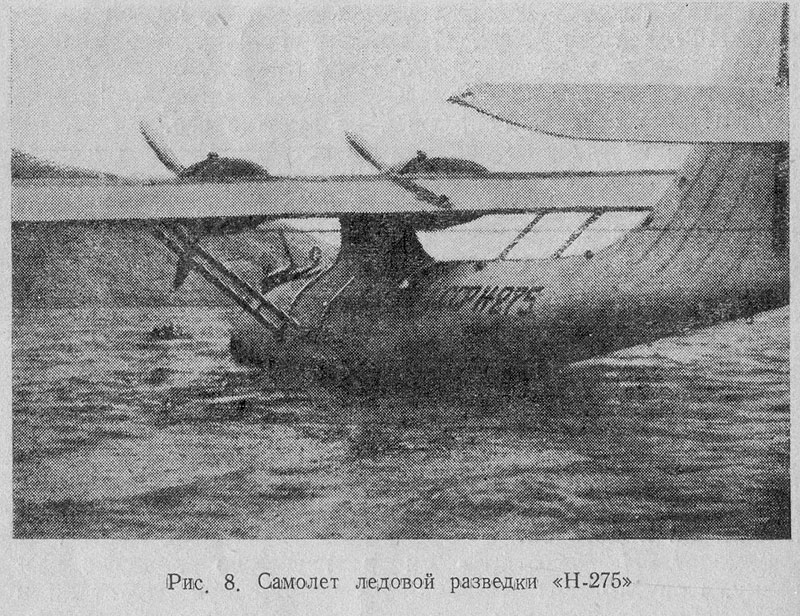

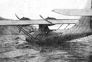

Самолет ледовой разведки Н-275Сначала погода благоприятствовала полету. Но за мысом Высоким встретилась сплошная облачность. Самолет все ниже и ниже прижимало к морю. Облачность заставила снизиться до 50 м. Курс самолета — на северо-восток. Отмечаю 77-ю параллель и 157-й меридиан. С минуты на минуту мы должны быть над островом.
