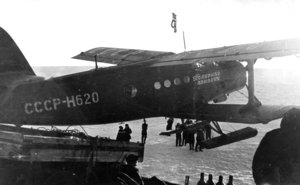

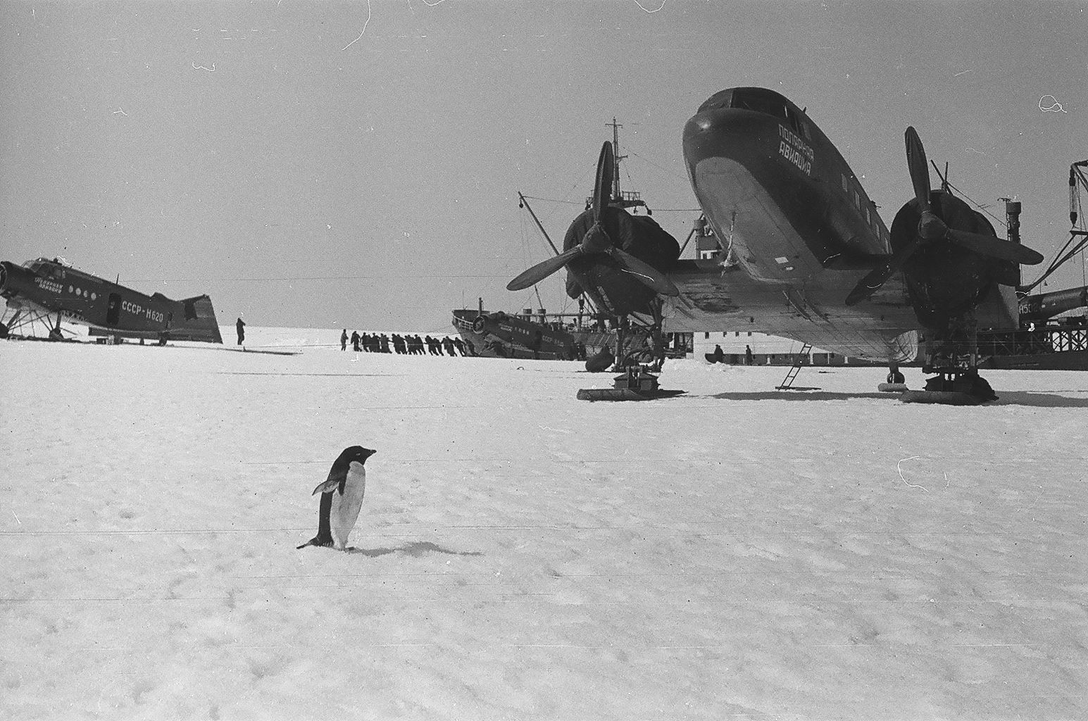

Сообщение Александр Андреев » 11 Март 2008 04:34
Ан-2
С трудом, но цифру 620 различить можно.
Подпись к фотографии :
Выгрузка самолета с борта д.э "Обь" у земли Виктории, 2 КАЭ, 1957 г.
Я писал про 1 КАЭ? Ошибся :(

Сообщение Иван Кукушкин » 11 Март 2008 04:49
Не, не было ошибки.
Про Н-620 в "Чаво" именно так - во 2-й КАЭ.

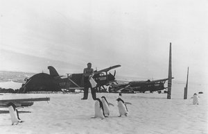

Н-620 (Ан-2)
Сообщение Иван Кукушкин » 12 Май 2008 05:26
«Н-620 » на Яндекс.Фотках
Фотография из архива Кириллова, то есть 3-я КАЭ, морской авиаотряд.
В н-неивестных приводятся воспоминания, что в этом авиаотряде были Ан-6 ( http://www.polarpost.ru/f/viewtopic.php?pid=3214#p3214 ).
Не он ли? По ссылке можно скачать оригинал 1550*1062 - может что-то видно характерное?

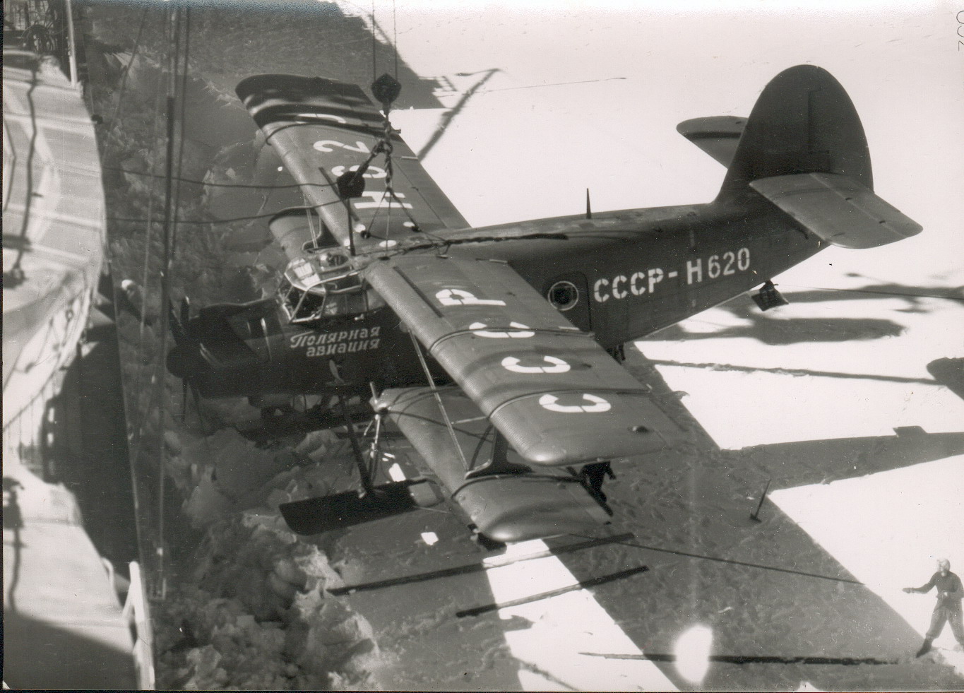

Н-620 (Ан-2)
Сообщение Иван Кукушкин » 09 Июнь 2008 18:50
«самолет» наЯндекс.Фотках
Н-620, погрузка на д/э «Обь»
Из архива Г.Ф. Петрова [ http://gennadiy-spb.ya.ru/go.xml ]

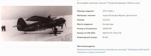

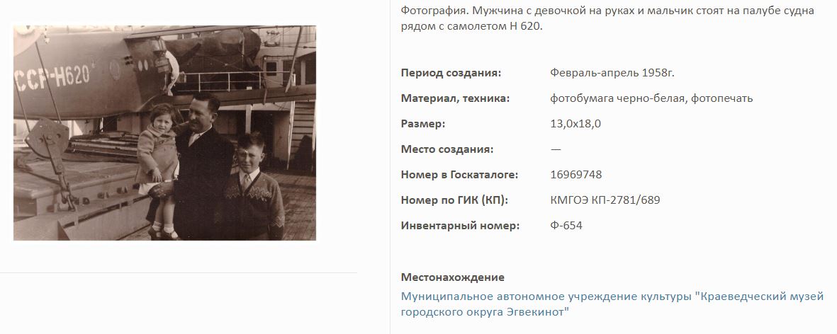

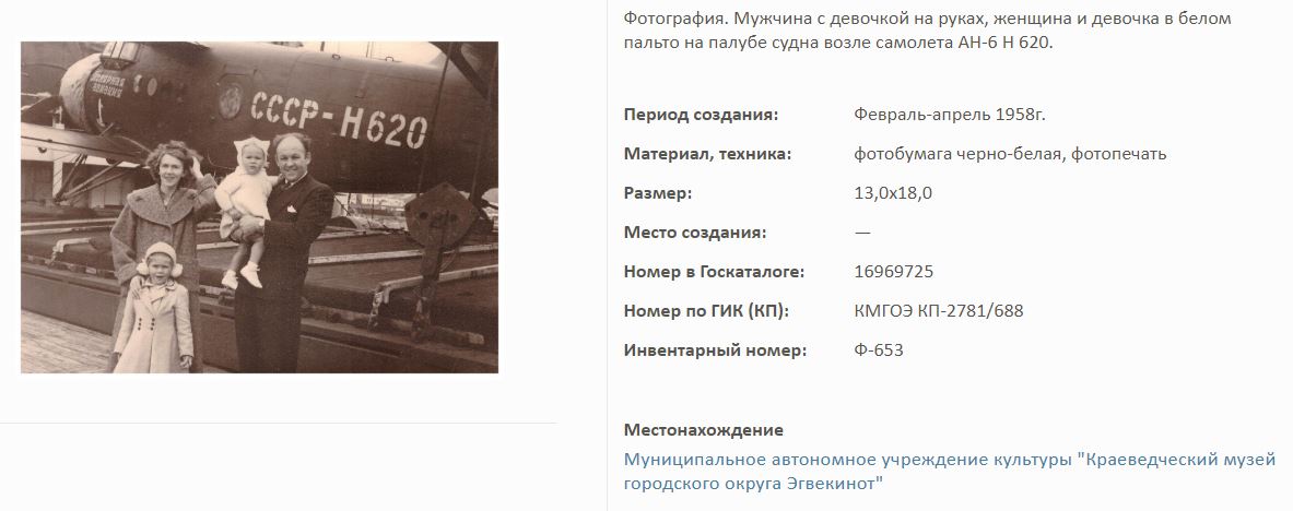

В Госкаталоге целая серия фото СССР-Н620 судя по подписям на борту судна "Победа" в Одессе. Не нашел упоминаний о нем в материалах Антарктических экспедиций.
Интересны большие иллюминаторы без блистеров в хвостовой части самолета, а так-же, что на фото на корабле пингвин на обоих бортах самолета, а на фото на лыжах, как и двумя постами выше, птичка отсутствует. Кому помешала? Или это личная птичка КВС и перелетает с самолета на самолет вместе с хозяином?

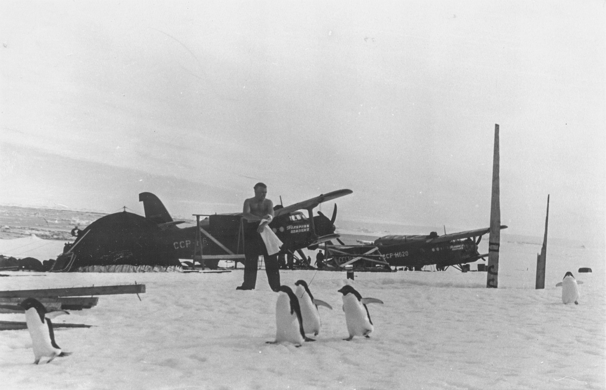

Сообщение Tahmasib » 09 Июль 2022 12:19
Из личного архива. Три Ан-2 в не лётном состоянии. У СССР-Н620, похоже, вообще полностью демонтирован киль.
Место и дата съёмки - неизвестны.
