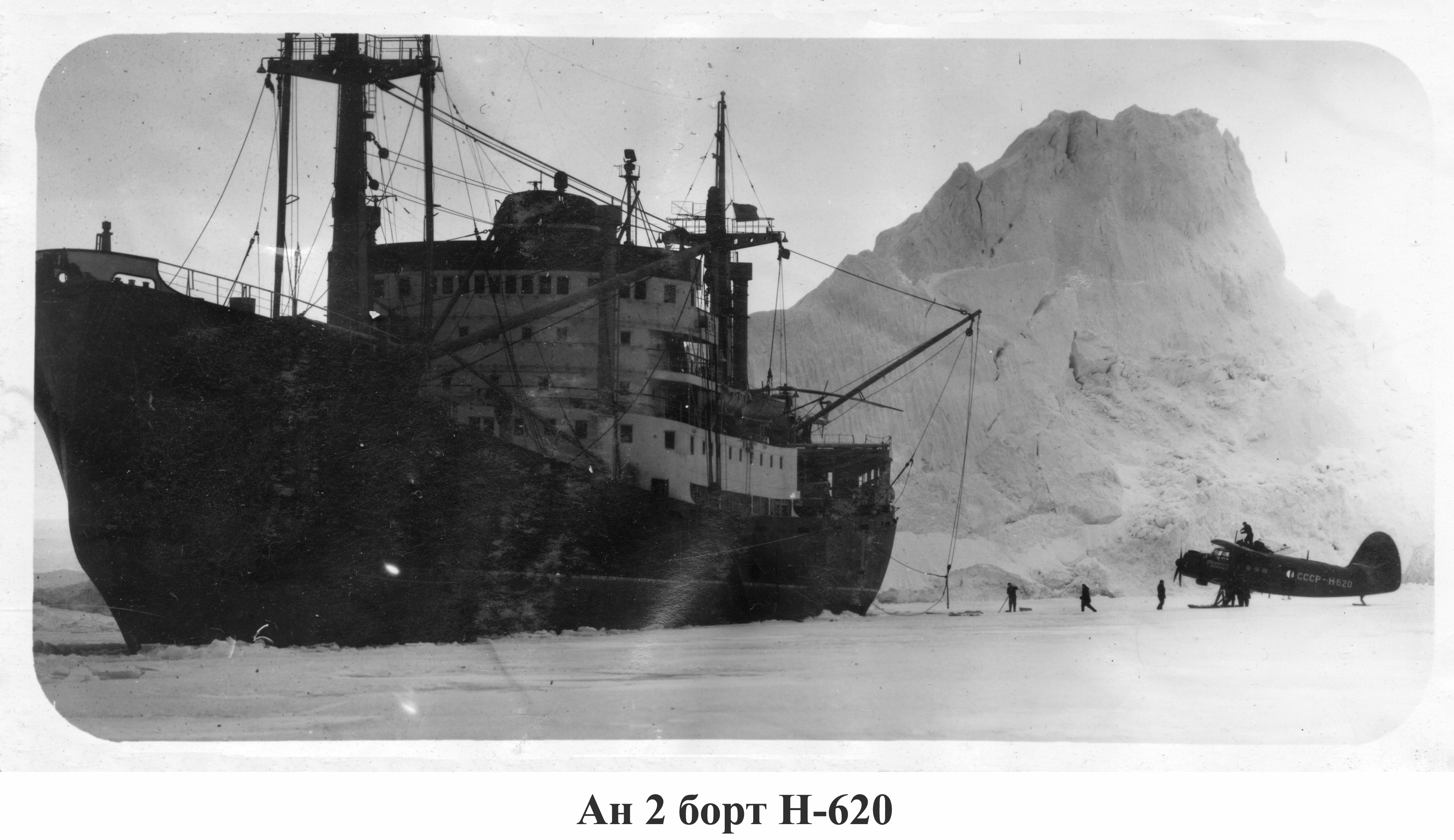

Сообщение Александр Андреев » 11 Март 2008 04:34
Ан-2
С трудом, но цифру 620 различить можно.
Подпись к фотографии :
Выгрузка самолета с борта д.э "Обь" у земли Виктории, 2 КАЭ, 1957 г.
Я писал про 1 КАЭ? Ошибся :(

Сообщение Иван Кукушкин » 11 Март 2008 04:49
Не, не было ошибки.
Про Н-620 в "Чаво" именно так - во 2-й КАЭ.

Сообщение Александр Андреев » 11 Март 2008 05:44
Есть подтверждение и новый номер
airwar.ru Статья Ан-2 Лыжный
Во 2-ю САЭ (1956-57 гг.) входил авиаотряд, которым руководил легендарный летчик И.П.Мазурук. Вместе с А.С.Поляковым он 18 марта 1957 г. впервые на Ан-2 осуществил посадку на вершину айсберга. В авиаотряд 3-й САЭ (1957-58 гг.) вошли три антоновские машины, командирами которых были М.Н.Каминский, А.Карелин и К.Ф.Михаленко (известны серийные номера двух из них: №16847310 - борт Н-619 и № 16847309 - борт Н-620). Постоянной базой отряда было судно «Обь», с которого на припайный лед сгружались самолеты, затем выполнялись исследовательские полеты вдоль побережья и грузовые рейсы на научные станции. Однажды во время шторма льдина возле корабля разломилась, и Ан-2 летчика Михаленко провалился под лед. Обошлось без жертв, но самолет был потерян.
http://www.airwar.ru/enc/craft/an2ligy.html
