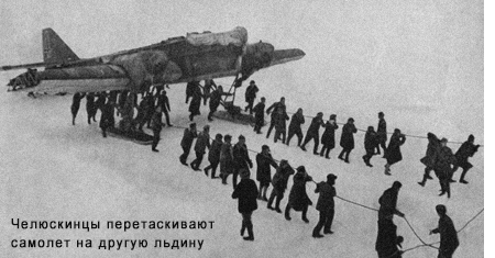

Сообщение Кара » 03 Сентябрь 2021 23:22
Взято с http://xn--80afe9bwa.xn--p1ai/russkaya- ... lyuskincev
У самолёта отстыкованы консоли. Поэтому полагаю, что челюскинцы (?) перетаскивают его не не другую льдину, а к борту корабля для погрузки
Сообщения: 1363
