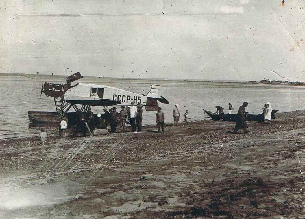

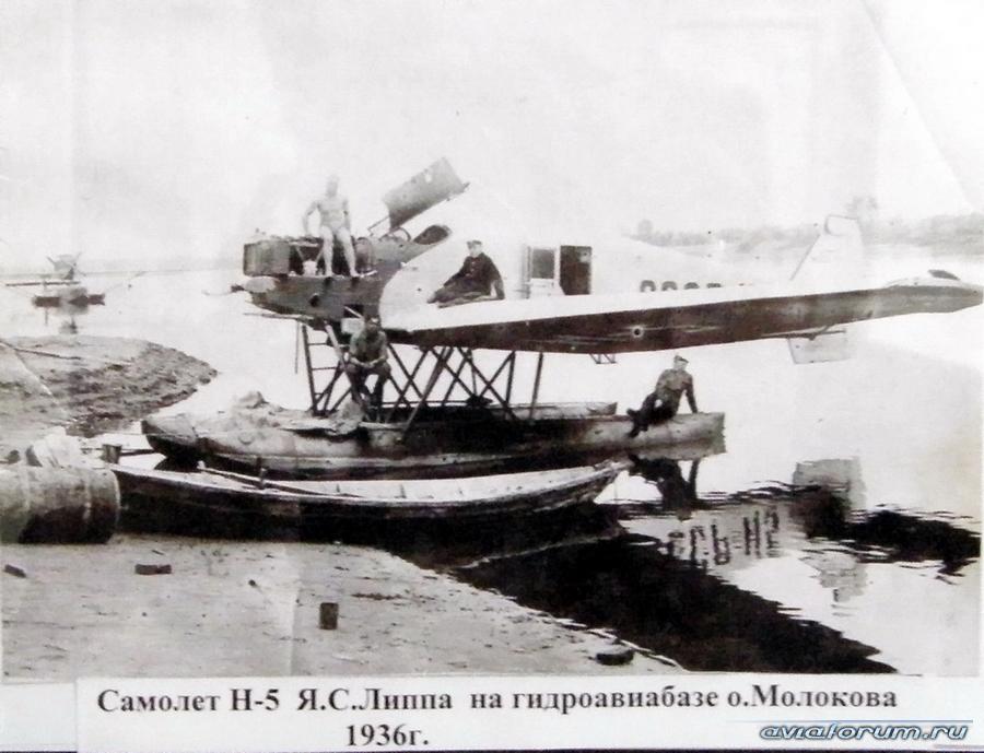

Сообщение Dobrolet » 10 Сентябрь 2009 02:15
Спасибо Pit и Aero26
На Авиафоруме выплыли фото из музея школы №149 г. Красноярска
http://aviaforum.ru/showthread.php?t=11112&page=24
Там разные подписи под одним фото - есть форумчанам работка по привязке по времени.
