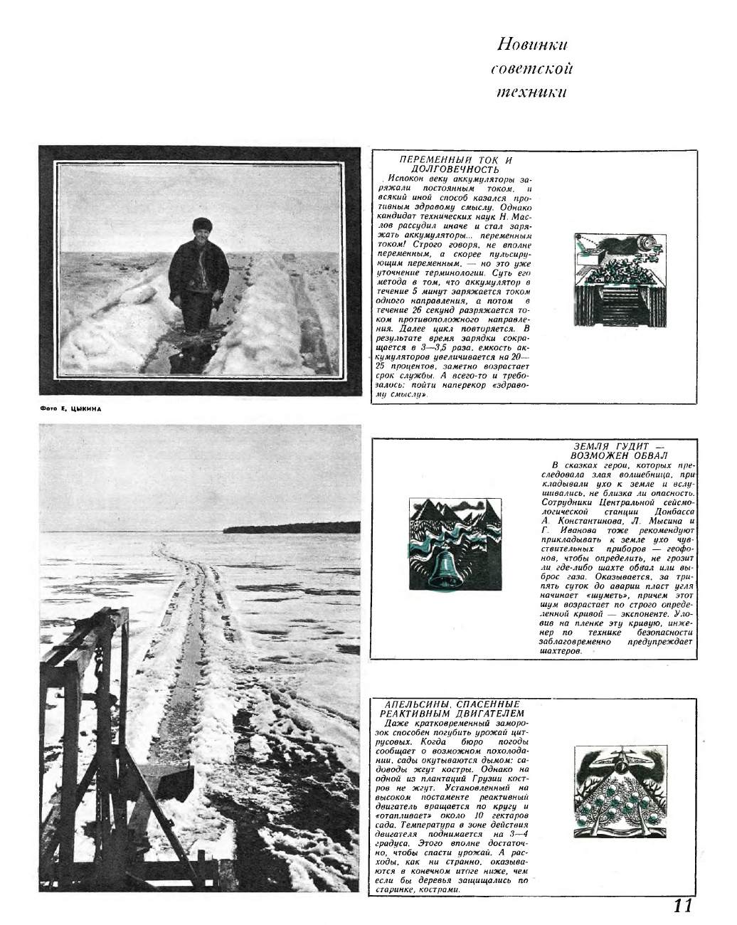

Возвращаясь к напечатанному. «Ледовый с т р у г» ищет себе имя
В августовском номере нашего журнала за 1969 год о публикован репортаж об испытаниях нового противоледового агрегата конструкции кандидата географических наук Е. Н. Цыкина. И в редакцию «Знание— сила», и в Институт географии АН СССР, где работает изобретатель,
поступают письма читателей, в которых они предлагают на звания для «ледового струга».
Читатели немало поработали. «Кололед », «скололедка», «плугосколка», «ледоскал» и «ледоско л» вот та лингвистическая основа, на которой
шло яростное словотворчество. В. Л я х о в а я из Ленинграда,. В. Ж у ко в из Шахт, П. Стусяк из Одессы, В. Хахалин с Сахалина и многие-многие другие поделились своими соображениями относительно того, как лучше назвать это детище конструкторской мысли. А. Ф. Попов из Ташкента поделился с изобретателем своими соображениями об улучшении конструкции струга. Ему, а также всем другим товарищам, Е. Н. Цыкич ответил персональными письмами.

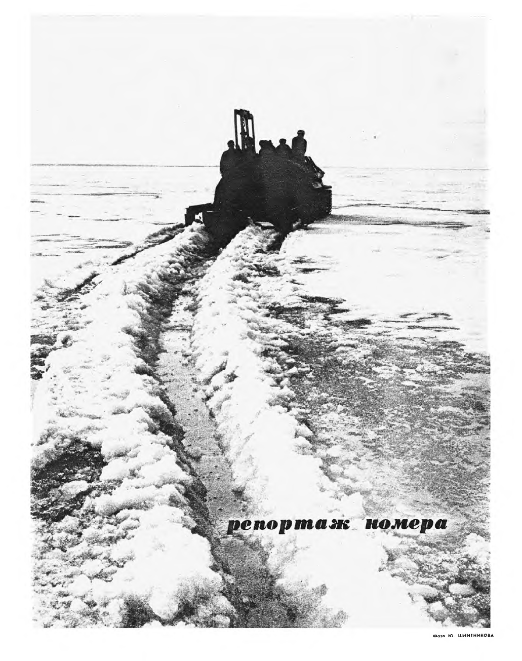

Ледовые струги не пилят и не фрезеруют лед, а скалывают его клином, ориентированным горизонтально и прицепленным, наподобие плуга, к плавающему тягачу или трактору-амфибии [171—173].
Лабораторные и полевые испытания струга были проведены в отделе гляциологии Института географии АН СССР [171, 173]. При испытаниях было выявлено, что оптимальная скорость резания находится в пределах 1 м/с (при меньшей скорости увеличивается тяговое усилие). Затраты энергии на разрушение льда составляют около 0,03 кВт ч/м3, или в 100 раз меньше, чем у ледо-фрезерных устройств.
Резец выполнен в виде усеченной пирамиды, расширяющейся вперед по ходу движения, а рабочая поверхность образована плоскостью, расположенной под углом резания приблизительно 25° при угле наклона тыльной части стержня относительно ледяного поля приблизительно 3°. Сзади струга смонтировано приспособление, выбрасывающее сиежноледяную крошку из прокладываемой борозды. Борозда имеет треугольную форму и в верхней части достигает ширины около 50 см. Глубина борозды в зависимости от толщины льда может доходить до 40 см. С помощью струга надрезают ледяной покров сверху и таким образом ослабляют его прочность (рис. 1.44).
В узких глубоких бороздах скапливается талая вода, что способствует разрушению ледяного покрова. Особенно это устройство полезно при предупреждении образования заторов в период ледохода на реках, а также для ускорения разрушения ледяного покрова на акваториях портов и судоремонтных предприятий.
Расчленение ледяного покрова площадью 10 км2 на блоки 25x25 м [173], может быть выполнено при двухсменной работе за 5 дней. Благодаря высокой производительности, ледовый струг с плавающим тягачом ГТ-Т может, например, за 15 дней расчленить на блоки указанных размеров всю площадь ледяного покрова водохранилища. В портах после ослабления льда стругами производительность судов возросла в 3 раза [174].
Борозды, проложенные ледовым стругом, даже при отрицательной температуре воздуха за 2—4 недели протаивают, превращаясь в сквозные каналы. Если работу ледовых стругов сочетать с искусственным усилением таяния химическим или радиационным методами, то этот процесс можно значительно ускорить.
