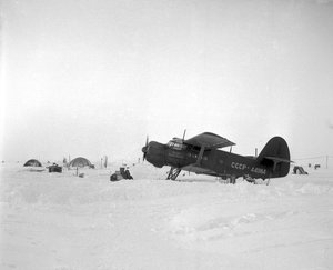

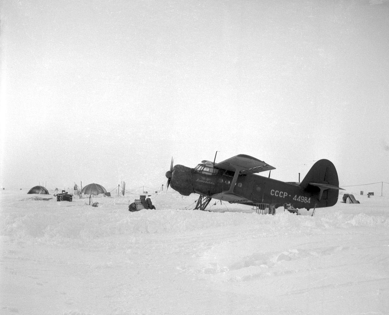

Сообщение Александр Кот » 18 Июнь 2015 23:00
http://russianplanes.net/reginfo/68480
Карточка борта: Ан-2 СССР-44984, заводской номер 1Г27-06, серийный номер 027-06, двигатель Аш-62ИР № К14246112, завод-изготовитель PZL-Mielec (Польша). Дата выпуска 1962 год. В эксплуатации с 17 января 1963 г. Наработка (налет) на 26.09.1969 г (на дату катастрофы): 5515 час., 3918 циклов.
Самолет эксплуатировался УПА (Тиксинская ОАЭ). 26.9.1969г. CCCP-44984 разбился при посадке в районе аэропорта Тикси.

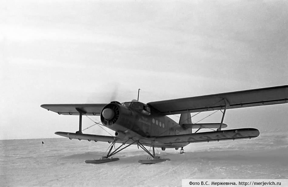

СССР-44984 (Ан-2)
Сообщение Historik » 09 Ноябрь 2025 19:18
https://merjevich.ru/photo/2-na-ldine
На "СП-15". 1967 г. Фото В.С.Мержевича
Там ещё фото этого дежурного борта на станции.
