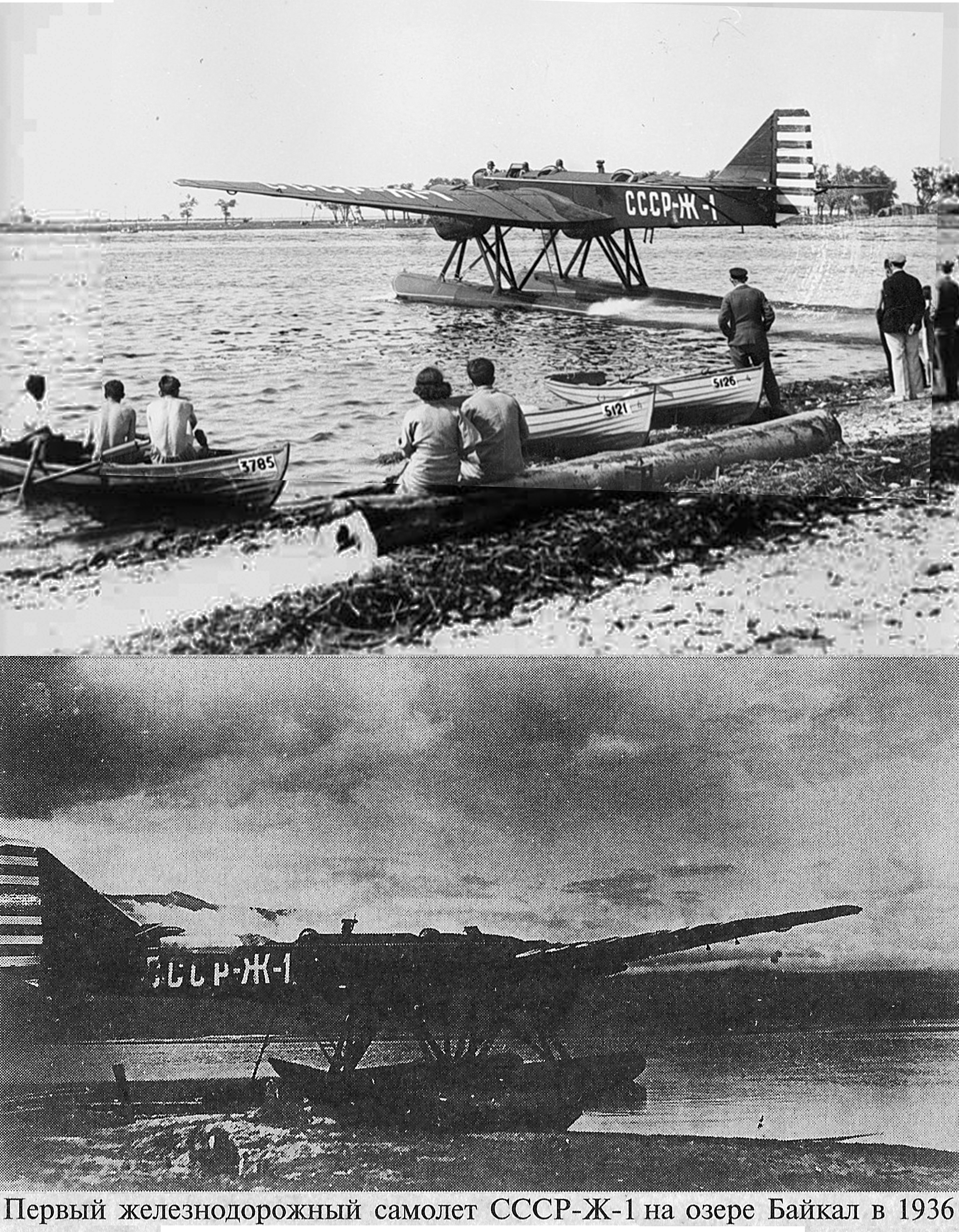

ТУПОЛЕВ МП-6 зав. №22318. Зарегистрирован как СССР-Ж1 05.04.1935. Разбит 15.08.1936 [] Списан 05.03.1938? [RS-6]
Самолет использовался Центральной экспедицией БАМтранспроекта на аэрофотосъемке и рекогносцировке трассы от Байкала до Витима (летчик Леонид Крузе). Первым получил опознавательный знак железнодорожной авиации «СССР Ж-1». Первый гидропорт для самолета Ж-1 на трассе БАМа был организован в устье реки Верхняя Ангара около Нижнеангарска. []

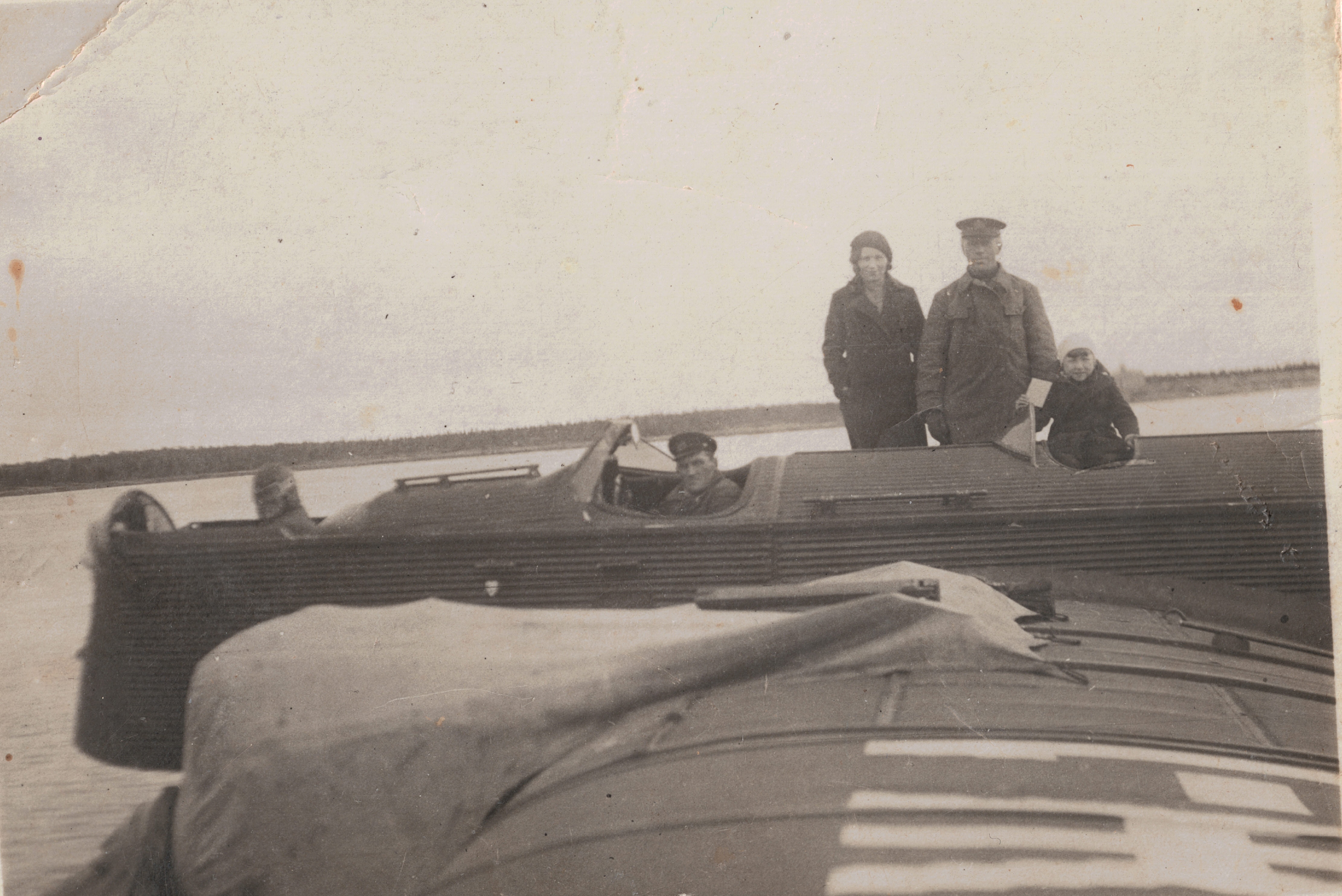

Капитан Винокуров Алексей Николаевич, командир эскадрильи 208 скоростного бомбардировочного полка З.Ф. 1901 года рождения, член ВКПб с 1932 г., в Красной Армии с августа 1921 г. В 1930 году в должности командира неотдельного отряда 44 авиационного эскадрона был награжден орденом «красного знамени» за ликвидацию басмаческих шаек. Знак ордена № 14228. В 1936 в звании майора, по неизвестной семье причине был понижен в звании и уволен в запас по статье 43 «а». С 1940 снова в Красной Армии в звании капитана. Погиб 11.07.1941 г. при исполнении боевого задания в неравном бою с истребителями противника. Сгорел вместе с экипажем согласно донесения ВВС Зап. Фронта. вх. № 006612 25.07.1941г. Похоронены у школы в селе Белое Полоцкого района, Витебской области, Республики Беларусь.
Похоже Винокуров Алексей Николаевич (на фото слева в фуражке) летал на СССР Ж-1 в 1936 году, после увольнения в запас и до лета 1936, когда самолет был разбит. Правда в момент аварии его в составе экипажа уже не было. Стало быть, крайний справа Леонард Густавович Крузе - пилот (КВС?) этого самолета с 1935 года. Остальные члены экипажа (бортмеханики АЛЕКСЕЕВ и СЕРГЕЕВ, штурман ПОТАПЕНКО, радист ОВЧАРЕНКО и оператор ЧЕРНОБЕРЕВСКИЙ) неидентифицированы.

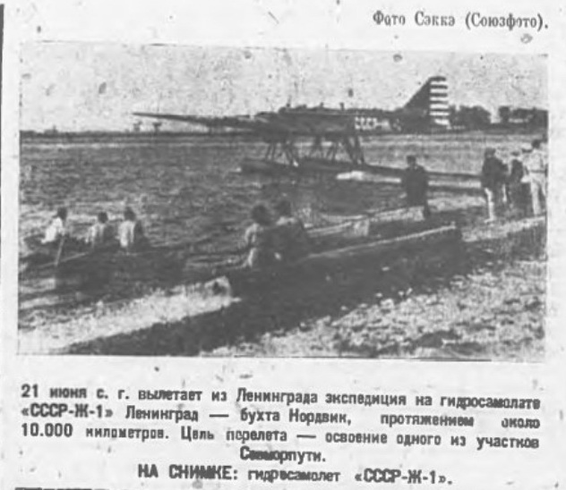

Известия, 1936, № 144 (6001), 22 июня
Из Ленинграда на мыс Нордвик,
в море Лаптевых, вылетела экспедиция Гидрографического управления Главсевморпути на гидросамолете «СССР-Ж-1». Экипаж самолета состоит из 6 человек. Экспедиция должна провести аэрофотосъемочные работы в Арктике для составления точных карт и лоций Северного морского пути.
