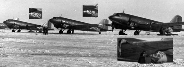

Сообщение Александр Андреев » 01 Апрель 2008 18:26
Мыс Шмидта? 1950-гг
Сообщения: 2620
Н-491 (Ли-2)
Сообщение Александр Андреев » 30 Июль 2008 18:28
Под вопросом. На крыле читается Н-49?
Номер на хвосте - 18428927 (?)
Но в на двери вряд ли могло поместиться что-то более широкое, чем "91"
ВВЭ Север-7 1955 г.
Сообщения: 2620
Н-491 (Ли-2)
Сообщение Иван Кукушкин » 30 Июль 2008 19:02
alex_andr пишет:Номер на хвосте - 18428927 (?)
Начало номера - 184 вполне совпадает с Ли-2, была такая серия. Но последние цифры как 27 - под сомнением, они редко когда до 10 доходят. Возможно - 07.
В заявленном полном списке Ли-2 от "ST" ( http://www.oldwings.nl/st/std.htm ) такого борта нет, но Н-491 присутствует как неопознанный.
Н-491 (Ли-2)
Сообщение Micro » 30 Июль 2008 22:18
Иван Кукушкин пишет:последние цифры как 27 - под сомнением, они редко когда до 10 доходят. Возможно - 07.
Думаю, что 07. Серии дошли до 10.
Список, конечено, не полный...
Зря товарищи так написали...
Micro
Сообщения: 168
Откуда: Германия
Н-491 (Ли-2)
Сообщение Александр Андреев » 24 Февраль 2010 22:49
Н-491 ?
Хорошо виден заводской номер - 180430608
Сообщения: 2620
Н-491 (Ли-2)
Сообщение Dobrolet » 25 Февраль 2010 03:49
Номер написан по другому чем на фото выше - т.е. самолет другой.
Известные номера Н-49х
184 290 06 СССР Н- 490
184 299 07 СССР Н- 491
184 308 01 СССР Н- 496
184 307 08 СССР Н- 497
184 307 03 СССР Н- 499
Остаются Н-492-494, 497, 498.
