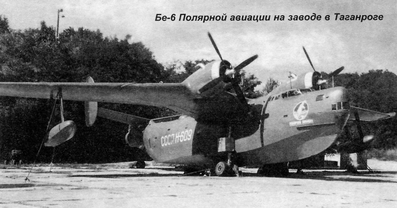

Сообщение Dobrolet » 07 Ноябрь 2014 17:46
Вышеприведенный снимок на заводе в Таганроге в цвете - все таки он скорее серый, чем зеленый.
