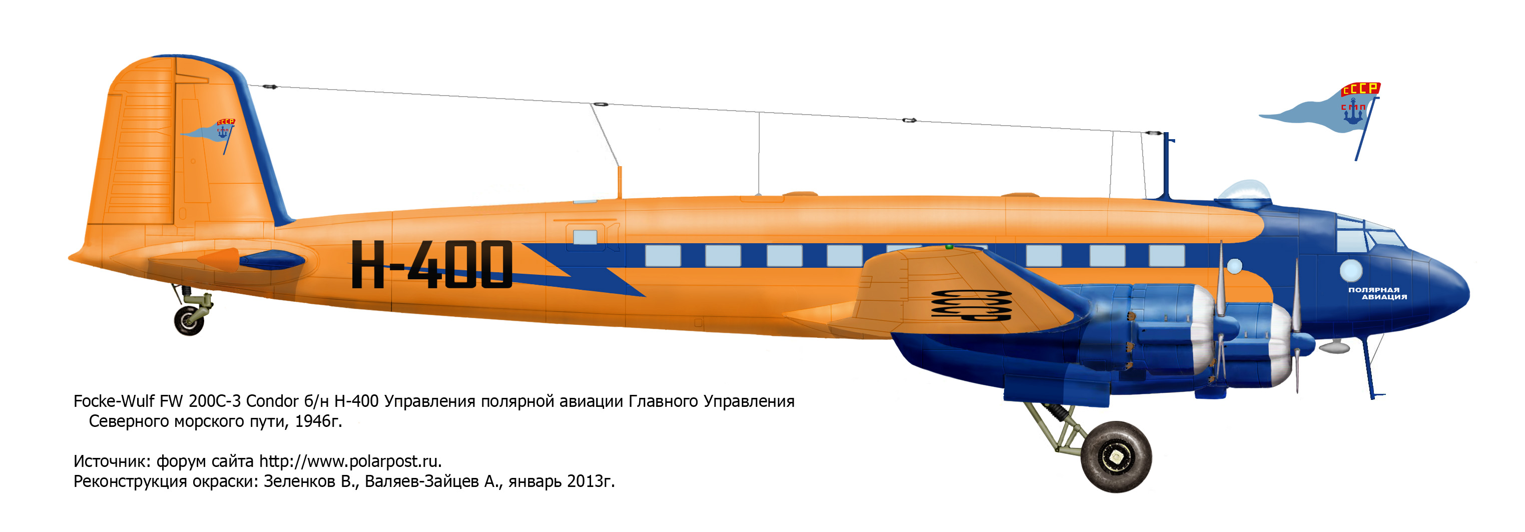

Форумчанин Hunter019 не смог остаться равнодушным к теме полярных Кондоров и превратил мой эскиз в высокохудожественное произведение, которое я с удовольствием представляю сообществу. :tnxman:
В ходе работы была уточнена конфигурация самолета, поэтому прежний вариант безжалостно удален.

Н-400 (Fw 200C-3)
Сообщение Иван Кукушкин » 29 Декабрь 2012 16:50
team work :good:

Сообщение hunter019 » 30 Декабрь 2012 19:40
Спасибо, коллеги! Приятно работать в команде, когда есть желание сделать что-то интересное.

Сообщение Dobrolet » 10 Февраль 2013 15:29
Реконструкция внешнего вида Н-400 в Полярной авиации от hunter019

Сообщение Alexander Belov » 11 Февраль 2013 15:11
Полярный "Кондор" - виртуальная модель (МСФС2004):
С огромной благодарностью авторам реконструкции!

Н-400 (Fw 200C-3)
Сообщение hunter019 » 12 Февраль 2013 20:11
Здорово получилось! Так и идет в пользу найденный материал.

Н-400 (Fw 200C-3)
Сообщение Alexander Belov » 12 Февраль 2013 21:38
Более того - он еще и летает. "Живая машина" получилась. Спасибо огромное от "виртуальных пилотов"!
