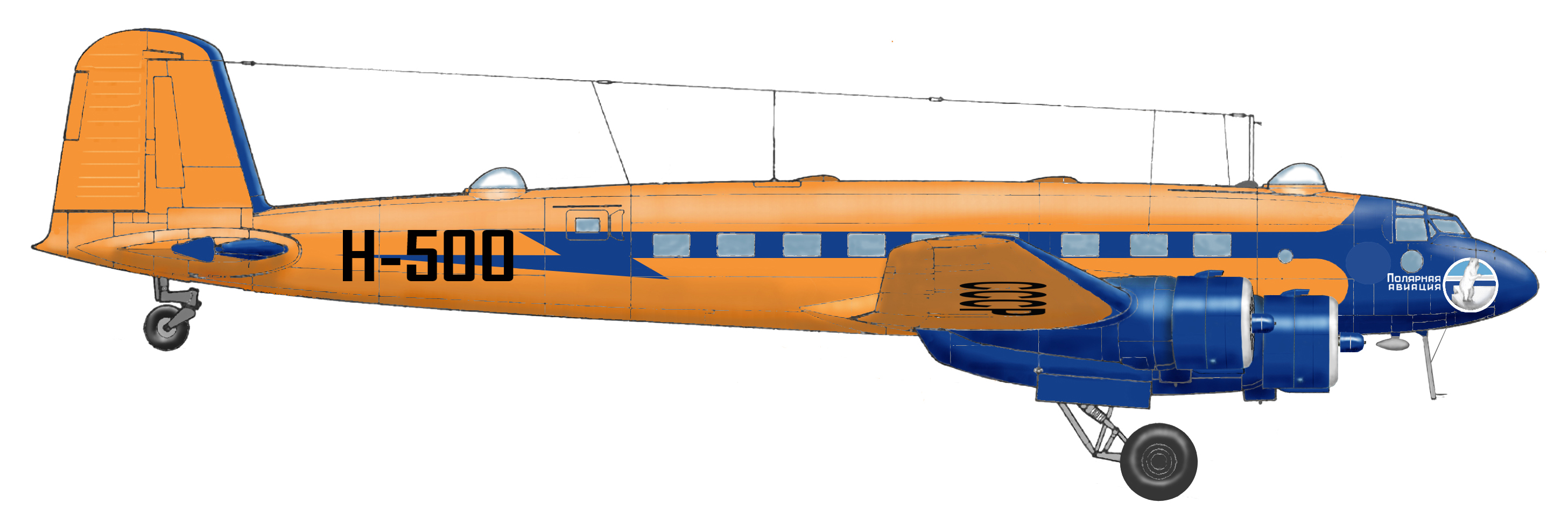

Для сравнения набросал реконструкции внешнего вида всех трех Кондоров, которые раскладываю по соответствующим веткам.

Н-500 (МК-200 / FW.200C-4)
Сообщение Dobrolet » 13 Январь 2013 14:34
Обновленная реконструкция СССР-Н500 от Hunter019, исправленная и дополненная.
