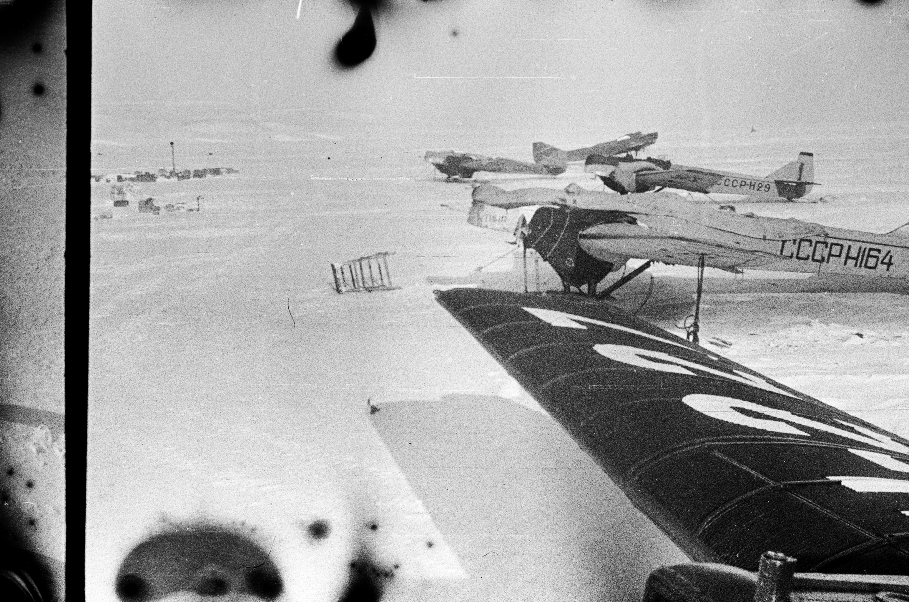

Сообщение padalko » 18 Сентябрь 2025 22:43
Кадр с пленки Зимняя эксп Н-227, возможно при спасении людей с зимовавших кораблей в 1938г
