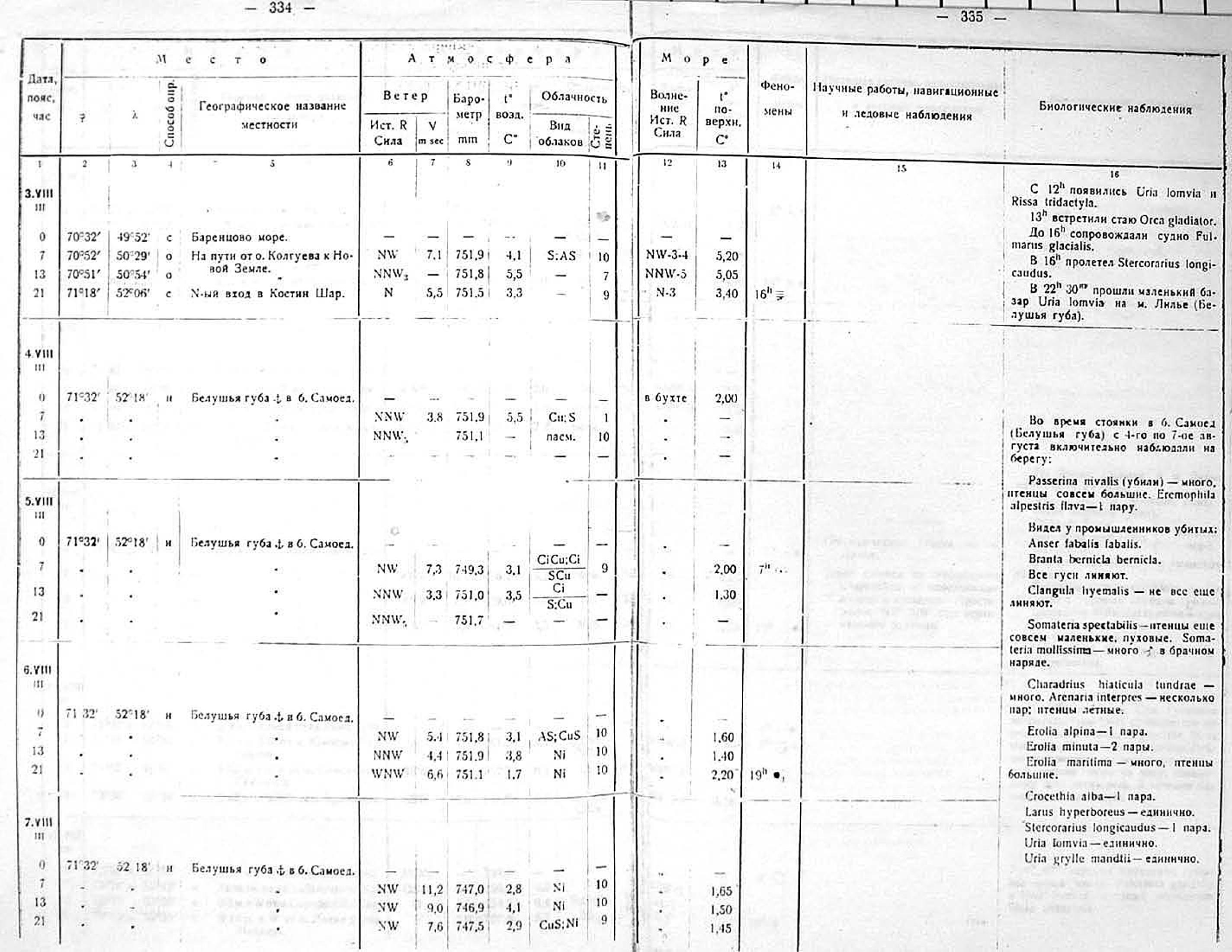

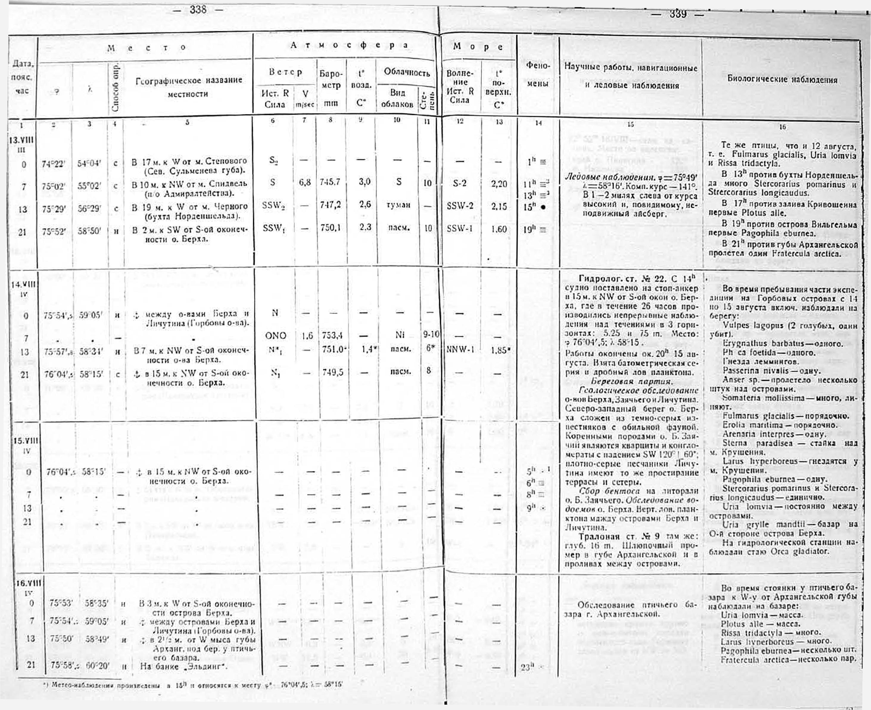

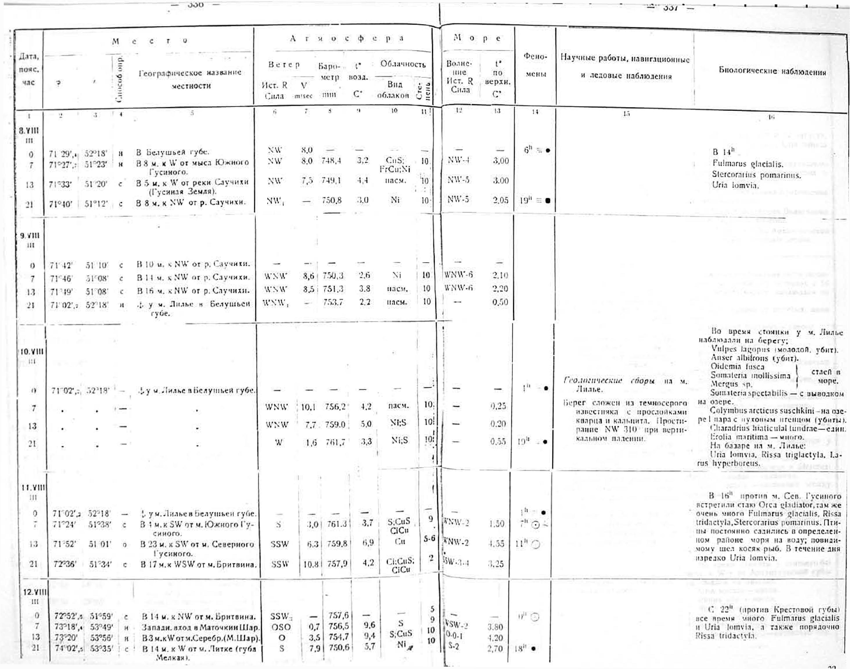

Предисловие.
Журнал представляет собою краткий дневник плавания судна Новоземельской экспедиции „Эльдииг" вокруг Новой Земли и обнимает период времени с 3 августа по 22 сентября 1925 г. Кроме сведений о плавании и мест корабля, журнал содержит все метеорологические наблюдения, ведшиеся во время плавания, наиболее важные навигационные и ледовые наблюдения, краткие сведения о производившихся научных работах и наблюдения над фауной позвоночных посещенных судном районов.
Навигационные материалы извлечены из судового журнала, веденного штурманом экспедиции П. А. Полисадовым, которым выполнены и все астрономические определения места корабля в море.
Наблюдения над фауной позвоночных велись зоологом Экспедиции Г. П. Горбуновым при содействии научного и судового персонала: при записи наблюдений по возможности всегда отмечалась, хотя бы грубо-приближенная, количественная характеристика.
Геологические работы велись Р. Л. Самойловичем и М. М. Ермолаевым
Метеорологические наблюдения производились попеременно научными сотрудниками экспедиции три раза в сутки: в 7, 13 и 21 час. поясного времени. Во время якорных стоянок судна и на гидрологических станциях нередко весь немногочисленный научный персонал бывал занят — отсюда ряд вынужденных пропусков в наблюдениях.
Приборы, служившие для наблюдений, в некоторой части были любезно предоставлены Гидрометеорологическим Отделом Убеко-Севера и вместе с приборами Института составили следующий метео-инструментарий :
Анероид ф. Urlaub.
    " ф. Fuess № 2413.
    " ф. Fuess St 2448.
Термометр воздушный ф. Richter & Wiese № 778,деленный через 1/10 º.
    " психрометрический № 1547
      " " № 622
      " " № 914
Термометр для поверхности моря в оправе ф. Richter & Wiese № 776, деленный через 1/10º.
Анемометры ручные ф. Fuess № 94600.
    " ф. Fuess № 4330.
Специальной будкой для воздушных термометров экспедиция не располагала, вследствие чего наблюдения над t воздуха производились (пo терм. № 778) с наветренного борта судна над поверхностью воды в возможном удалении от палубы судна и вне действия прямых солнечных лучей.
Анемометрические измерения производились с верхнего мостика судна: направление ветра и волн отмечалось по главному компасу.
Температура поверхности моря измерялась непосредственным опусканием термометра за борт и лишь в редких случаях в ведре.
Характеристика облачного покрова, несмотря на подробность записей, в силу отсутствия специальной подготовки и ведения наблюдений разными лицами, не может претендовать на высокую точность, особенно если иметь в виду известное своеобразие форм облаков, нередко наблюдаемое на Новой Земле.
Поправки приборов здесь не приводятся, так как все помещенные в журнале величины являются исправленными.
Пояснения к графам журнала.
Графы.
1 Мелкие римские цифры непосредственно под датой указывают пояс, по которому считалось время в данный день.
4 Помещенные обозначения указывают способ определения
места корабля:
с — счислимое место.
н — место, определенное навигационно по береговым предметам,
о — место по астрономической обсервации (или весьма близкое к нему счислимое). 6—7 Направление ветра исправлено за курс и скорость корабля и склонение компаса. Мелкие цифры в rp. 6 отвечают силе ветра в баллах по Бофорту (глазомерно), заимствованной из судового журнала при отсутствии анемометрических данных.
8 Показания барометра исправлены соответственно индивидуальным поправкам приборов и приведены к 0º, но не приведены к уровню моря. Высота анероидов над ватерлинией судна составляла 3,5 м.
Показания. заключенные в скобки (22 и 29 VIII), являются неточными, так как анероид, по которому они произведены, полученный экспедицией уже в пути, оказался при последующей поверке весьма малочувствительным.

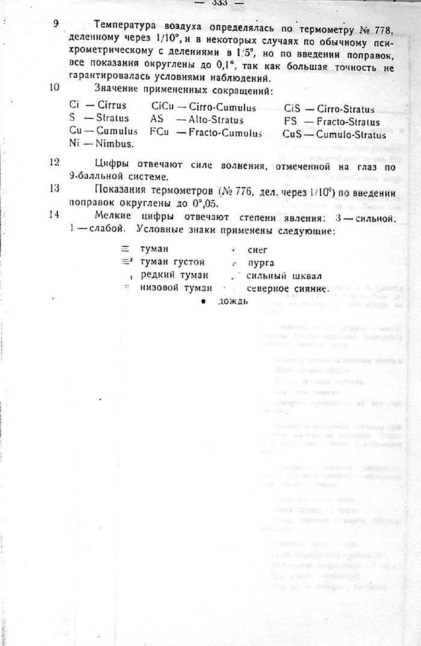

9 Температура воздуха определялась по термометру № 778, деленному через 1/10°, и в некоторых случаях по обычному психрометрическому с делениями в 1/5º, но по введении поправок, все показания округлены до 0,1º, так как большая точность не гарантировалась условиями наблюдений.
10 Значение примененных сокращений:
Ci - Cirrus
CiCu - Cirro-Cumulus
CiS — Cirro-Stratus
S — Stratus
AS — Alto-Stratus
FS — Fracto-Stratus
Cu — Cumulus
FCu — Fracto-Cumulus
CuS — Cumulo-Stratus
Ni — Nimbus.
12 Цифры отвечают силе волнения, отмеченной на глаз по 9-балльной системе.
13 Показания термометров (№ 776, дел. через 1/10º) по введении поправок округлены до 0°,05.
14 Мелкие цифры отвечают степени явления: 3 — сильной. 1 —слабой.
Условные знаки применены следующие:
    ≡ туман
    ≡↑ туман густой
    ≡↓ редкий туман
    ≈ низовой туман
    ⋆ снег
    ⊵ пурга
    ≫ сильный шквал
    ⊜ северное сияние.
    • дождь

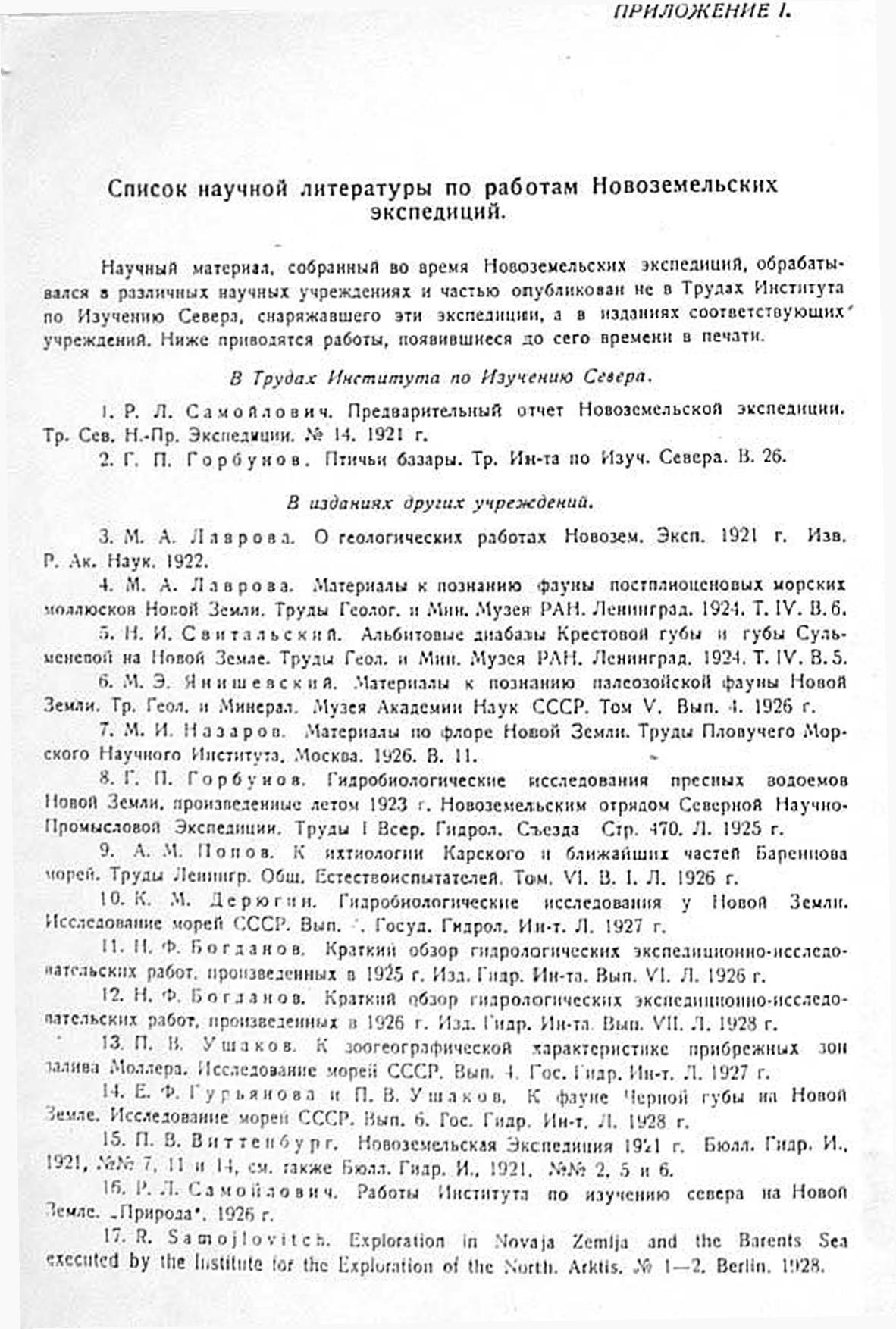

ПРИЛОЖЕНИЕ 1.
Список научной литературы по работам Новоземельских экспедиций.
Научный материал, собранный во время Новоземельских экспедиций, обрабатывался а различных научных учреждениях и частью опубликован не в Трудах Института по Изучению Севера, снаряжавшего эти экспедиции, а а изданиях соответствующих учреждений. Ниже приводятся работы, появившиеся до сего времени в печати.
В Трудах Института по Изучению Севера.
1. Р. Л. Самойлович. Предварительный отчет Новоземельской экспедиции. Тр. Сев. Н.-Пр. Экспедиции. № 14. 1921 г.
2. Г. П. Горбунов. Птичьи базары. Тр. Ин-та по Изуч. Севера. В. 26.
В изданиях других учреждений.
3. М. А. Лаврова. О геологических работах Новозем. Эксп. 1921 г. Изв. Р. Ак. Наук. 1922.
4. М. А. Лаврова. Материалы к познанию фауны постплиоценовых морских моллюсков Новой Земли. Труды Геолог. и Мин. Музея РАН. Ленинград. 1924. Т. IV. И. 6.
5. И. И. Свитальский. Альбитовые диабазы Крестовой губы и губы Сульменевой на Новой Земле. Труды Геол. и Мин. Музея РАН. Ленинград. 1924. T. IV. В.5.
6. М. Э. Янишевский. Материалы к познанию палеозойской фауны Новой Земли. Тр. Геол. и Минерал. Музея Академии Наук СССР. Том V. Вып. 4. 1926 г.
7. М. И. Назаров. Материалы по флоре Новой Земли. Труды Пловучего Морского Научного Института. Москва. 1926. В. 11.
8. Г. П. Горбунов. Гидробиологические исследования пресных водоемов Новой Земли, произведенные летом 1923 г. Новоземельским отрядом Северной Научно-Промысловой Экспедиции. Труды I Всер. Гидрол. Сьезда. Стр. 170. Л. 1925 г.
9. А. М. Попов. К ихтиологии Карского и ближайших частей Баренцова морей. Труди Ленингр. Общ. Естествоиспытателей. Том. VI. В. 1. Л. 1926 г.
10. К. М. Дерюгин. Гидробиологические исследования у Новой Земли. Исследование морей СССР. Вып. ?. Госуд. Гидрол. Ин-т. Л. 1927 г.
11. Н. Ф. Богданов. Краткий обзор гидрологических экспедиционно-исследовательских работ, произведенных в 1925 г. Изд. Гидр. Ин-та. Вып. VI. Л. 1926 г.
12. Н. Ф. Богданов. Краткий обзор гидрологических экспедиционно-исследовательских работ, произведенных и 1926 г. Изд. Гидр. Ин-та Вып. VII. Л. 1928 г.
13. П. В. Ушаков. К зоогеографической характеристике прибрежных зон залива Моллера. Исследование морей СССР. Вып. 4 Гос. Гидр. Ин-т. Л. 1927 г.
14. Е. Ф. Гурьянова и П. В. Ушаков. К фауне Черной губы на Новой Земле. Исследование морей СССР. Вып. 6. Гос. Гидр. Ин-т. Л. 1928 г.
15. П. В. Виттенбург. Новоземельская Экспедиция 1921 г. Бюлл. Гидр. И., 1921, №№ 7, 11 и 14, см. также Бюлл. Гидр. И., 1921. №№ 2, 5 и 6.
16. Р. Я. Самойлович. Работы Института по изучению севера на Новой Земле. "Природа". 1926 г.
17. R. Sаmо jlоvitсh. Exploration In Novaja Zemlja and the Barents Sea executed by the Institute for the Exploration the North. Arktis. № 1—2. Berlin. 1928.
