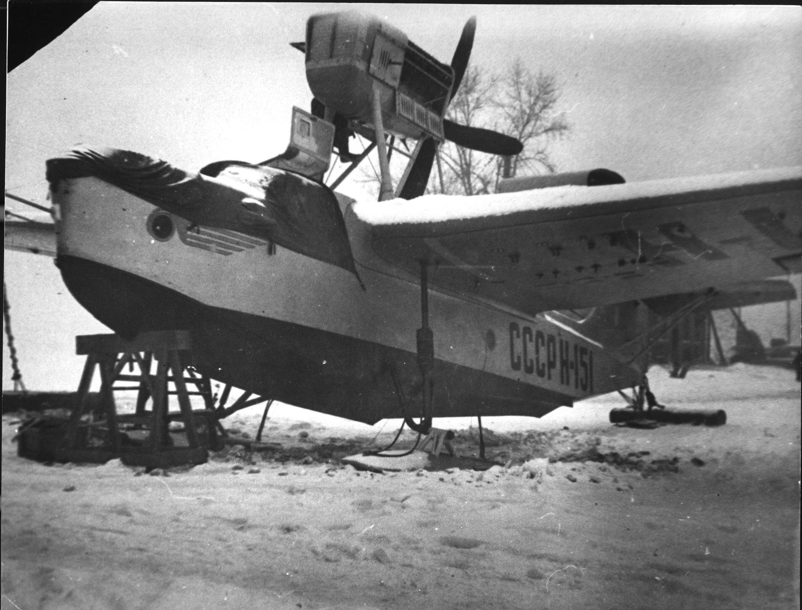

Сообщение Сальников Константин » 27 Ноябрь 2009 05:56
Есть интересная фотка, была размещена в галерее местного сайта (с него в интернет ни зайти ни выйти). Может кого заинтересует. Предполагаю снимок с Игарки.
Сообщения: 42
Зарегистрирован: 05 Декабрь 2008 11:55
Откуда: п. Светлогорск (Курейская ГЭС)
Н-151 (МП-1)
Сообщение Dobrolet » 27 Ноябрь 2009 07:45
А местный это - Игарский? Нет ли привязки по времени, так как на крыле совершенно явно видны узлы навески бомбодержателей, которые на МП-1бис демонтировались.
Сообщения: 1540
Н-151 (МП-1)
Сообщение Alexander Belov » 27 Ноябрь 2009 16:23
Да... Мотоустановка МП-1 (М-17) на лодке МП-1бис. Редкая машина!
Против фактов не пойдешь!
Кстати, на крыле самолета лежит крыльевой бензобак. Окраска лодки очень похожа на "фирменную" окраску КБ ("крыло с волной" у иллюминатора кабины штурмана). Может быть, это экспериментальная машина переданная из КБ Бериева?
Сообщения: 1110
Н-151 (МП-1)
Сообщение Dobrolet » 29 Ноябрь 2009 18:46
Это было отмечено еще при обсуждении первого фото в посте. Кстати Андрей Сальников из КБ Бериева пишет,что в КБ не использовали обозначение МБР-2бис, только МБР-2 М-17 и МБР-2 М-34. "Бис" применяли только для МП-1бис, гражданского варианта МБР-2 М-34.
