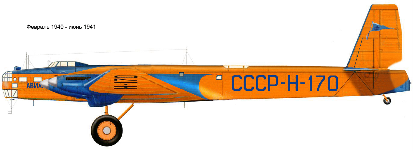

Дальнейшие размышления и пристальное изучение матчасти в виде фотографий самолета Н-170 выявили обсужденные выше цветовые границы и в других местах - на гроте, нижних поверхностях крыла, хвостовом коке и носовой части.
Родилась следующая теория - первоначально все три самолета экспедиции были окрашены в одинаковую оранжево-голубую ливрею, сохранившуюся в дальнейшем на Н-171 и Н-172.
Впоследствии флагманский Н-170 получил дополнительные "знаки отличия" в виде красных шевронов на носу, фюзеляже, хвостовом коке, крыле и оперении.
"Примкнувший" к команде тренировочный Н-169 красился отдельно "по мотивам" Н-170, чем можно объяснить заметные различия в форме шевронов, вымпелов, начертании и размерах шрифтов.
Из всего массива имеющейся информации удалось выделить четыре конфигурации самолета Н-170 (замену колес на лыжи и обратно я к изменениям конфигурации не относил):
1. По уже приведенным рисункам можно судить чем первая конфигурация отличалась от остальных участников высадки СП-1 в мае-июне 1937 года. От последующих конфигураций Н-170 её отличали винты без коков и рамка радиокомпаса внизу под кабиной штурмана.
2. Вторая конфигурация замечена в ходе поисков Н-209 в октябре 1937 - на винтах появились коки и радиокомпас переместился на верх кабины штурмана.
3. Во время вывозки экипажей дрейфующих "Садко, "Малыгина" и "Седова" в апреле 1938 вся тройка АНТ-6 получила закрытый обтекатель радиокомпаса на верху носовой части, сохранив все остальные признаки. Есть еще одно фото Н-170 этого периода с демонтированной площадкой под астрономические приборы на "Моссельпроме". Аналогичная площадка у кабины пилотов сохранена.
4. В 1939 году вся четверка получила новые винтомоторные группы с моторами М-34ФРНВ. При этом Н-170 лишился "генеральских" отличий, вернувшись к базовой оранжево-голубой ливрее. В ней он и долетал до списания в 1941 г.
Отдельное спасибо автору рисунков (видимо А.Юргенсону) в книге В.Котельникова "Бомбардировщик ТБ-3 - воздушный суперлинкор Сталина", чье фантастическое изображение Н-172 я использовал в качестве основы для своих графических экспериментов.

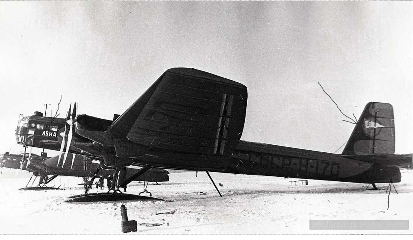

Сообщение Dobrolet » 09 Сентябрь 2012 12:31
RUBUZ пишет:Это от зарубежных товарищей, я лишь привел в порядок.
Вот еще одна - подписано, что тоже 170ый во время экспедиции 37го, но не факт.
Отто Юльевич с сыном.
На фото СССР-Н-171 в первой конфигурации.
Что касается финской - самолет летал в четвертой конфигурации, доказательств установки верхней и задней стрелковых точек нет. В кабине штурмана вооружения не наблюдается.

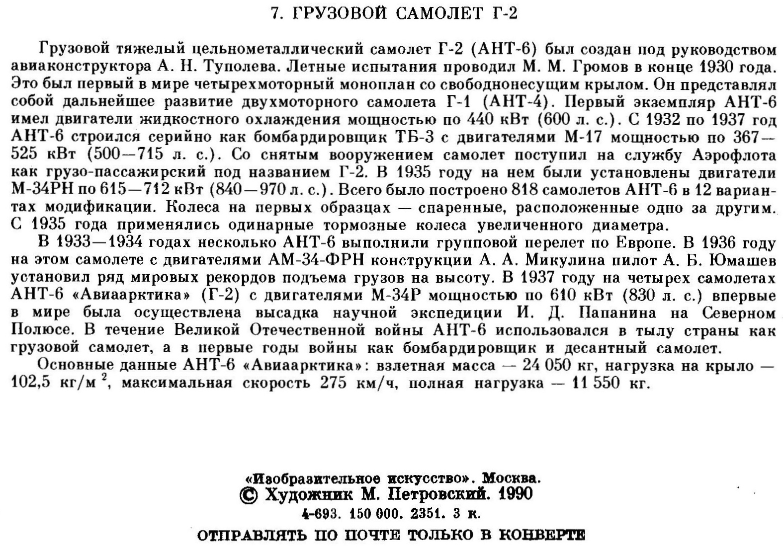

Сообщение Адольф Милованов » 13 Сентябрь 2013 09:23
Нашёл дома набор открыток 1990г. "КРЫЛЬЯ СТРАНЫ СОВЕТОВ". Есть там и Н-170. Особенно привлекает описание на обороте.
[img-left]
[/img-left]

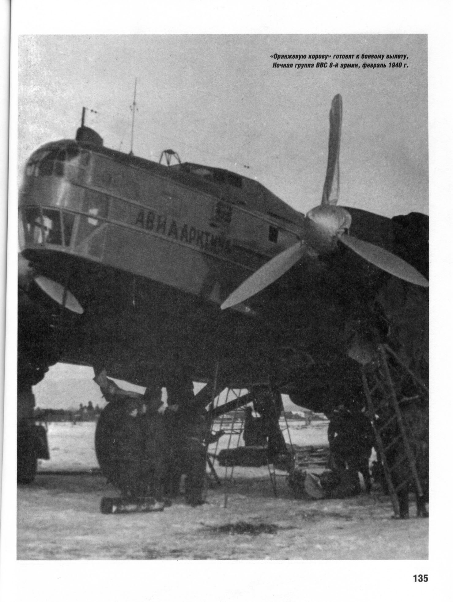

ночная бомбардировочная авиагруппа ККС 8-й армии
Сообщения от alex_andr:
Нашёл название этой части:
Авиационная группа под командованием полковника Мазарук (так в тексте)(переформирована в Отдельную ночную АЭ 8А)
http://www.bellabs.ru/Fotab/Info/Finland.html
Сообщения: 1364
Н-170 (Г-2 / Ант-6)
Сообщение Кара » 13 Декабрь 2013 21:41
Дублирую пост из ветки про Н169, что исходя из прочитанного в http://slon-76.livejournal.com/6518.html и http://slon-76.livejournal.com/7659.html, а также на основе http://www.bellabs.ru/Fotab/Info/Finland.html, можно полагать «движение изделия в эксплуатации» следующим:
Бесовец (середина декабря (09.12. ?)1939 - конец января 1940)
Пески (конец января - 13.02. (или 03. ?) 1940
