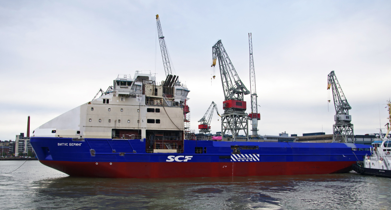

Сообщение Иван Кукушкин » 02 Июль 2012 16:57
http://fontanka.fi/articles/5855/
    Cпущен на воду ледокол «Витус Беринг»
    Мария Хейккинен, Хельсинки
    30 июня 2012 г.
    На российско-финской верфи Archtech Helsinki Shipyard Oy (совместное предприятие ОАО "Объединенная судостроительная корпорация" и STX Finland) спущен на воду ледокол-снабженец «Витус Беринг», первый из двух кораблей, которые это предприятие строит в рамках подписанного в 2010 году контракта с ОАО «Совкомфлот» стоимостью 75 млн евро. Многофункциональные ледоколы будут использоваться для обслуживания нефтяной добывающей платформы на морском месторождении Аркутун-Даги.
    Дизель-электрические суда мощностью 13 Мвт смогут проводить ледовые операции и осуществлять круглогодичную поставку на нефтяную платформу персонала, необходимого снабжения и расходных материалов, а также участвовать в аварийно-спасательных операциях, борьбе с разливами нефти и т.д. Конструкция ледоколов позволяет использовать их в зимних условиях во льдах толщиной до 1,7 м. Блоки к этим судам поставляет Выборгский судостроительный завод.
    Такие суда востребованы российскими и международными нефтегазовыми компаниями, особенно в контексте работы в Арктике, развития там шельфовых энергетических проектов. В Совкомфлоте обещают, что ледоколы будут зарегистрированы в России, ходить под российским флагом и комплектоваться российскими экипажами.
    До ноября «Витус Беринг» будет достраиваться на плаву, затем в Балтийском море начнутся его ходовые испытания, во время которых корабль проверят на работу в самых разных режимах, в том числе в экстремальном, однако испытания в ледовых условиях пройдут немного позднее уже на Сахалине, где заказчик получит его уже к февралю 2013 года.
    По словам руководителя Archtech Helsinki Shipyard Oy Эско Мустамяки, «это первый корабль, построенный здесь с момента основания совместного предприятия в 2010 году, он станет частью крупного проекта, поэтому своевременная доставка и слаженная работа являются ключевыми факторами».
    В отличие от старых времен, церемонии спуска корабля на воду и получения им имени теперь проводятся отдельно. Свое официальное наименование «Витус Беринг» получит в декабре в Санкт-Петербурге.

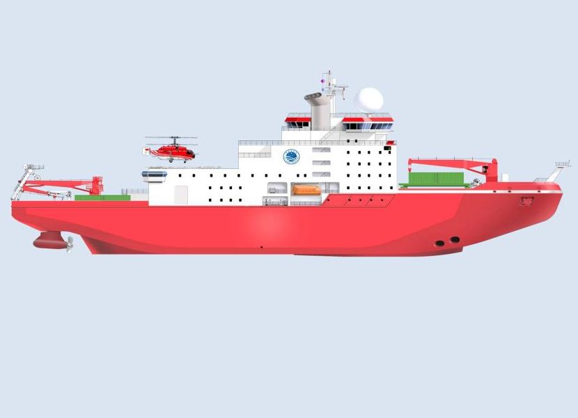

Сообщение Иван Кукушкин » 01 Август 2012 10:14
блог bmpd
http://bmpd.livejournal.com/304490.html
Финский проект ледокола для Китая
Входящая в состав судостроительной группы Aker Shipyards компания Aker Arctic Technology (Финляндия) в своем пресс-релизе от 31 июля 2012 года ( http://www.akerarctic.fi/Chinese%20Polar.pdf ) сообщила о заключении контракта стоимостью более 5 млн. евро на проектирование для Китая большого научно-исследовательского ледокола для действий в Актике и Антарктике. Контракт был заключен с Государственным океанографическим управлением КНР (State Oceanic Administration - SOA) на основании рассмотрения представленного Aker Arctic Technology эскизного проекта. Проектирование и строительства ледокола осуществляется в рамках программы, реализуемой SOA совместно с Управлением КНР по делам Арктики и Антарктики (Сhinese Arctic and Antarctic Administration - CAA) и Институтом полярных исследований КНР (Polar Research Institute of China - PRIC).
Ледокол будет крупным судном длиной более 120 метров, шириной 22,3 метра и осадкой 8,5 метров и будет оснащен "электроэнергетической" установкой с двумя "азиподными" движителями. Судно будет иметь ледовый класс РС3 и будет способно преодолевать сплошной лед толщиной 1,5 метра (в том числе многолетний) со скоростью 2-3 узлов. Экипаж составит 90 человек. Ледокол будет иметь обширные лаборатории для проведения разнообразных исследований и обладать возможностями по перевозке грузов, в том числе в контейнерах. Разработка технического проекта ледокола должна быть осуществлена в течении семи месяцев. Сам ледокол предполагается строить в КНР.
Ранее в начале года Aker Arctic Technology получила контракт на проектирование для Береговой охраны Канады большого ледокола John G. Diefenbaker, строительство которого будет осуществляться в Канаде на верфи компании STX Canada Marine.
