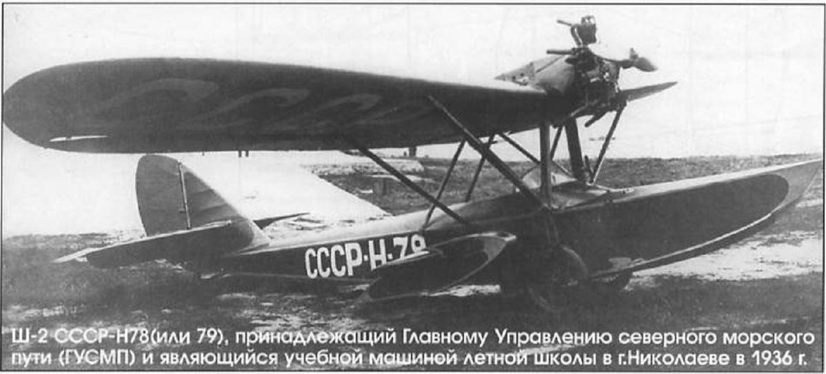

Ш-2 CCCP-Н-72 — Н-81. Эти 10 машин в 1936 г. были приписаны к Николаевской школе морских летчиков Главсевморпути (до января 1935 г. Николаевская школа Осоавиахима). По свидетельству Всеволода Владимировича Виницкого, в те годы прошедшего там обучение летному делу (позднее известного испытателя вертолетов Миля), все эти аппараты были окрашены н классические цвета полярной авиации ярко синий и оранжевый. Отдельные экземпляры пспользовалпсь не только в училище, но и посылались в северные экспедиции.

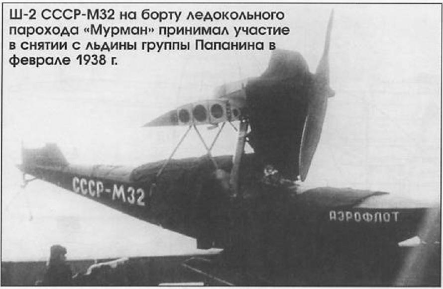

В начале 1938 г. Ш-2 СССР-М32 (именно «М» а не «Н») находился на пароходе «Мурман» отправленного для спасения группы Папаннна с дрейфующей льдины. Кроме этого, Ш-2 базировались на «Литке», «Таймыре», «Красине» — однако номера их пока не определены.
