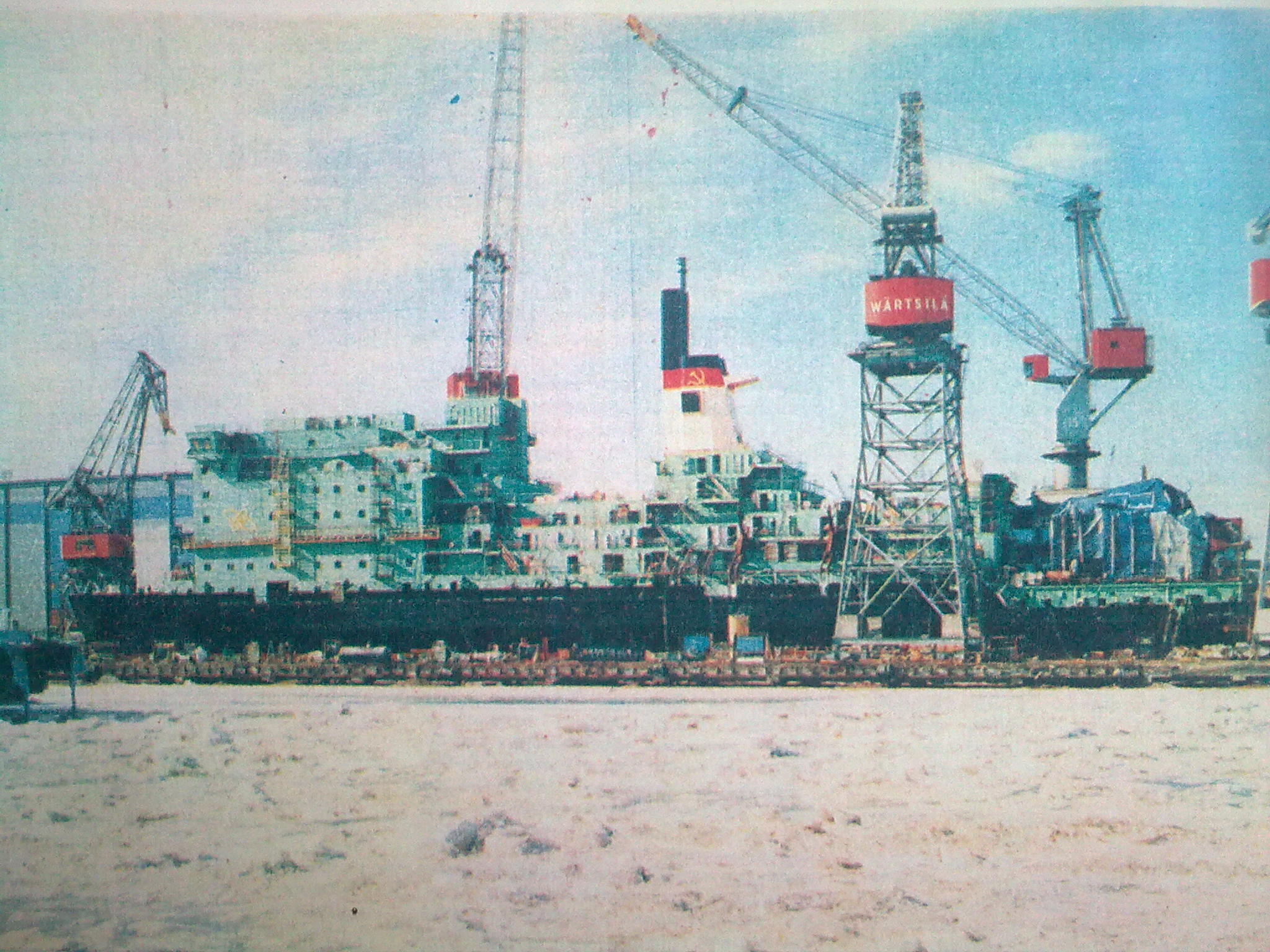

Атомный ледокол „Таймыр" у достроечного
терминала, 1987
Яркий пример производственного сотрудничества
© К. Юурмаа, 1990

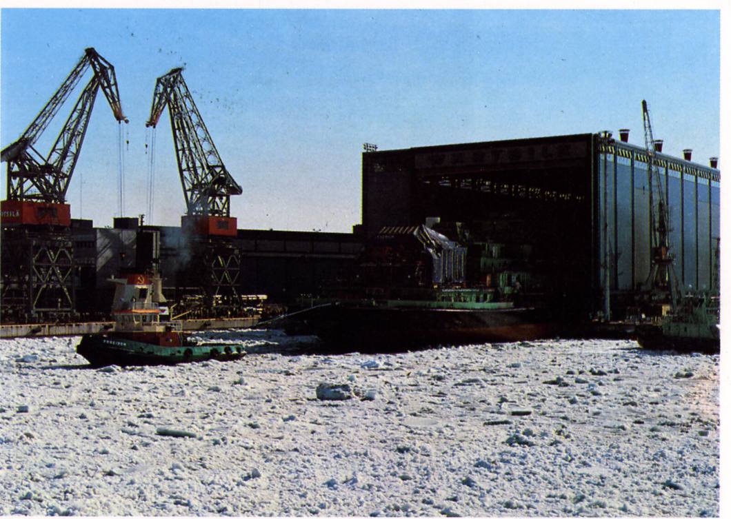

Начиная с 50-х гг. концерн "Вяртсиля" систематически занимался решением проблем, связанных с разрушением льда, и стал известен в мире как строитель ледоколов. Опыт "Вяртсиля" в этой области был признан и в СССР, поэтому одной из первых тем финско-советского научно-технического сотрудничества стало исследование методов разрушения льда.
СССР был известен как ведущая страна в мире по применению атомной энергии на судах, прежде всего на ледоколах, которые должны иметь огромные запасы энергии. При существующей технологии атомный источник энергии самый экономный. Впервые атомная энергетическая установка (АЭУ) была применена на атомном ледоколе "Ленин", построенном в 1959 г. На основании опыта его эксплуатации были разработаны и построены атомные ледоколы "Арктика" (1975 г.) и "Сибирь" (1980 г.).
В 1980 г. решено было осуществить уже давно назревавшую идею соединить финское умение строить ледоколы и советский опыт по применению атомной энергии. На практике это означало создание судна, которое наилучшим образом отвечало бы специальным требованиям заказчика как в отношении характеристик, так и в отношении приспособленности к условиям эксплуатации. К судну были предъявлены такие требования, которые ни одна, ни другая сторона самостоятельно не смогли бы выполнить. Таким образом основной целью сотрудничества Финляндии и СССР стало создание ледокола, имеющего большую автономность плавания, т.е. независимого от снабжения топливом, способного разрушать лед толщиной 1,8 м, которое к тому же могло работать на акваториях с глубиной не более 8,8 м.
Второй целью, типичной для производственного финско-советского сотрудничества в области судостроения, стало стремление к максимальному применению советских материалов и оборудования на судне. Это должно было облегчить обслуживание оборудования судна, снабжение запасными частями и максимально эффективно использовать ограниченные для закупок за границей средства. Третьей целью, которая также характерна для сотрудничества любого рода, являлось повышение компетентности обеих сторон. Подобный совместный проект предоставлял участникам почти неограниченные возможности для передачи друг другу опыта, начиная с организации работ и кончая принятием отдельных решений при проектировании и в производстве. От результатов его освоения обеими сторонами в сильной степени зависит перспектива дальнейшего развития сотрудничества.
Проектирование и строительство судна за исключением атомной паропроизводящей установки (АППУ) и непосредственно прилегающих к ней помещений, т.е. так называемого центрального энергетического отсека (ЦЭО), предстояло вести "Вяртсиля". За проектирование и строительство ЦЭО отвечал ленинградский Балтийский завод имени С. Орджоникидзе и его субпоставщики. Кроме того, "Вяртсиля" применяла по мере возможности продукцию советских производственных предприятий в ряде узлов, а именно: морозостойкую сталь особо высокой прочности для корпуса (поставки в/о "Лицензинторг"); главные турбины с конденсаторами, вспомогательные турбогенераторы, опреснители, парогенераторы низкого давления и самые крупные насосы вторичного контура (поставка в/о "Судомеханизм"); радио-и навигационное оборудование (поставки "Судоэлектро"); вертолетную посадочную площадку (поставка "Судотехфлота"). В дополнение к вышеуказанным поставкам было закуплено в СССР значительное количество более мелкого оборудования, так что его суммарная доля от заказанной в Финляндии части ледокола составила 12,8%.
В качестве самых значительных финских поставок следует отметить гребной привод с системой регулирования фирмы "Стремберг", поставленную фирмой "Валмет аутомейшн" систему управления и регулирования механизмами и запасную дизельную установку "Вяртсиля". Пришлось прибегнуть и к помощи третьих стран. Так, западногерманская фирма "Сименс" поставила главные генераторы, а главные подъемные краны — шведская фирма "Хегглунд".
Уже из вышеизложенного видно, что совместное проектирование и строительство атомного ледокола оказалось сложным не только в техническом отношении, но и в организационном вследствие большого количества участвовавших организаций и производственных предприятий. Это требовало создания специальной системы управления работой и контроля за ее выполнением.
На практике работа была начата в ноябре 1980 г.с подписания Финляндией и СССР протокола о Долгосрочном сотрудничестве, в котором значилось в числе прочего также совместное проектирование и строительство атомных ледоколов. В том же году для проекта ледокола "Таймыр" была основана временная группа специалистов по строительству атомных ледоколов, подчиненная Рабочей группе по машинам и оборудованию Экономической комиссии СССР и Финляндии. В этой группе были представлены правления в/о "Судоимпорт", правление Минморфлота СССР, проектно-конструкторского бюро Балтийского судостроительного завода, специальная группа наблюдения Мурманского морского пароходства, "Судозагранпоставка", ЛЦПКБ, Торговое представительство СССР в Финляндии и правление концерна "Вяртсиля". Эта группа была, в свою очередь, разделена на две: руководящую группу и группу специалистов.
С 1980 по 1984 г. обе стороны работали над подготовкой контрактной документации. Для фирмы "Вяртсиля" это также означало знакомство с будущими условиями эксплуатации судна, проведение обширных модельных испытаний на чистой воде и в ледовом бассейне для определения характеристик судна, экспериментальные исследования корпусных конструкций для обеспечения его безопасности в случае столкновения или посадки на грунт. Совместно были определены, в частности, местоположение энергетической установки судна и его проектировочные характеристики для достижения оптимальных экономических показателей и надежности. Таким же образом по мере проектирования атомной парогенераторной установки взаимно увязывались технические характеристики, конструкторские решения судна и центрального отсека. В общей сложности эта стадия длилась около трех лет, и к весне 1984 г. стороны подготовили предконтрактную техническую документацию.
Коммерческий контракт на поставку двух ледоколов типа "Таймыр" был подписан в/о "Судоимпорт" и а/о "Вяртсиля" 12 ноября 1984 г., т.е. через четыре года после начала работы с точностью до одного дня. После этого началось составление технического проекта судна. На этой стадии уточнялись ранее сделанные принципиальные решения и продолжалось согласование стыковых узлов судна с ЦЭО. Ответственность за это лежала в основном на проектно-конструкторском бюро Балтийского завода и "Вяртсиля", но важную роль сыграло и участие ЛЦПКБ, имевшего опыт работы с заграничными предприятиями. Особое внимание было уделено также увязке работы главной турбины производства Кировского завода в Ленинграде, главных генераторов фирмы "Сименс", гребного привода фирмы "Стремберг", разрабатываемых фирмой "Вяртсиля" комплексов оборудования и АЭУ.
В качестве наблюдающих ведомств в реализации технического проекта участвовали Регистр СССР, санитарные службы и др.
Для осуществления последующего строительства важно было тщательное составление технического проекта и устранение возможных проектировочных ошибок. Эта работа была закончена осенью 1985 г. Необходимо было, чтобы при постройке судна на верфи в Хельсинки в его средней части оставалось пустое помещение под центральный отсек размером 14 х 16 м от второго дна до мостиковой палубы. Для "заполнения" этого помещения на Балтийском заводе строились одновременно четыре крупные секции, которые позднее установили на судне в Ленинграде. При таком способе строительства предъявляются чрезвычайно высокие требования к точности сборки корпуса.

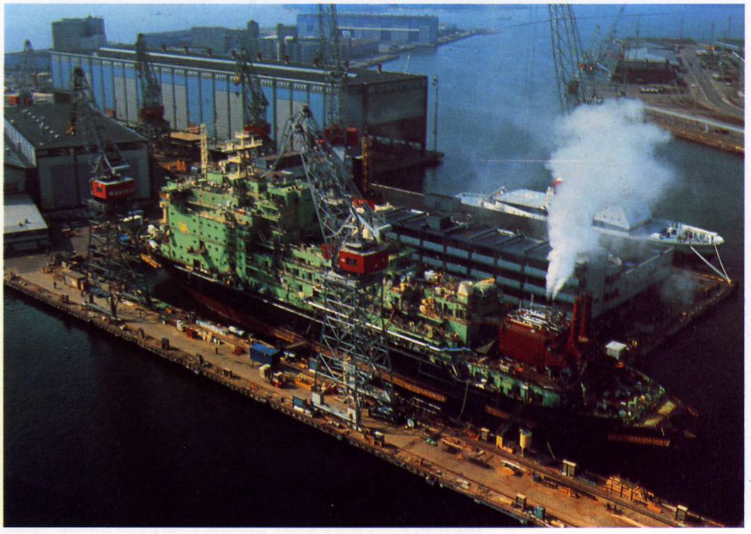

Спуск на воду ледокола „ Таймыр",
верфь а/о „Вяртсиля Морская техника" в Хельсинки
Судно было спущено на воду в апреле 1987 г., ходовые испытания начаты в октябре того же года. В течение всего строительства наблюдение за работой вела откомандированная заказчиком в Финляндию группа приемщиков из семи человек. Наблюдение вела и Инспекция Регистра СССР в Финляндии. Кроме этого, для установки и ввода в эксплуатацию оборудования первостепенной важности в Финляндии работало большое количество специалистов с заво­дов-поставщиков. Несмотря на сложность работы она проходила без осложнений. Этому способствовала готовность сторон оперативно решать возникающие проблемы сразу после их выявления. Таким образом удалось избежать накопления проблем и как следствие этого задержки строительства. Наилучшим показателем этого является сдача судна заказчику для достройки 7 апреля 1988 г., т.е. почти за месяц до контрактного срока поставки.
