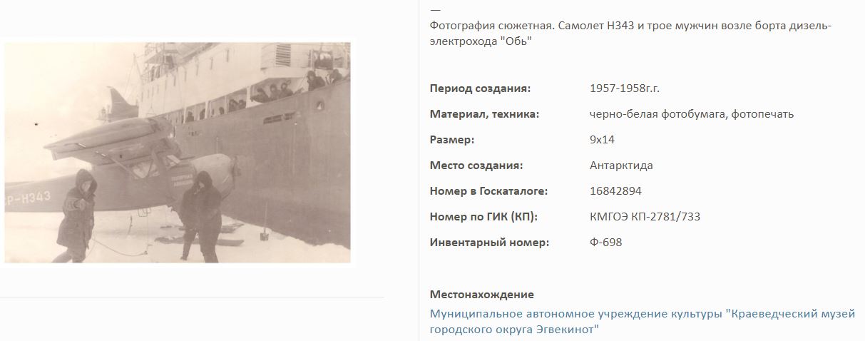

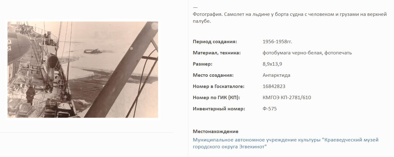

Сообщение Dobrolet » 13 Апрель 2019 07:17
В Госкаталоге замечтельная серия фото Н343 из Антарктиды из собрания Муниципального автономного учреждения культуры "Краеведческий музей городского округа Эгвекинот".
на последнем киль Ли-2 СССР-Н496.
Сообщения: 1540
