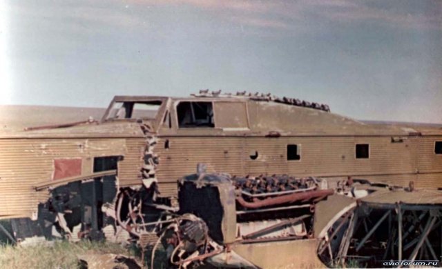

Сообщение Иван Кукушкин » 02 Май 2008 22:03
"12. Обломки Г-1 полярной авиации в тундре, 2001 г."
В статье:
Владимир Котельников: "Первый тяжелый" в журнале "Мир оружия" №11,12-2005

Н-280 (Г-1)
Сообщение В.Марков » 02 Май 2008 23:26
Добрый вечер !!
Иван Кукушкин пишет:"12. Обломки Г-1 полярной авиации в тундре, 2001 г."
В статье:
А этот разве не Н-280 ???? Очень похож, жаль, что фотка обрезана прям по первой букве "С"
С Ув. В.М.
В.Марков
Сообщения: 29
Зарегистрирован: 30 Апрель 2008 11:25
Н-280 (Г-1)
Сообщение Иван Кукушкин » 02 Май 2008 23:34
В.Марков пишет:А этот разве не Н-280 ???? Очень похож, жаль, что фотка обрезана прям по первой букве "С"
Сложно сказать.
Да и про первую фотографию есть сомнения, может это номер Н-285? У нас как раз там пропуск в идущих подряд Г-1 с Н-280 по Н-295.
Последняя цифра написана как-то не обычно. Сам шрифт приметный, как у Н-292 (http://www.polarpost.ru/f/viewtopic.php?id=179 ), но вот последня обрывочная цифра - "выпадает"...
Сообщения: 11090
