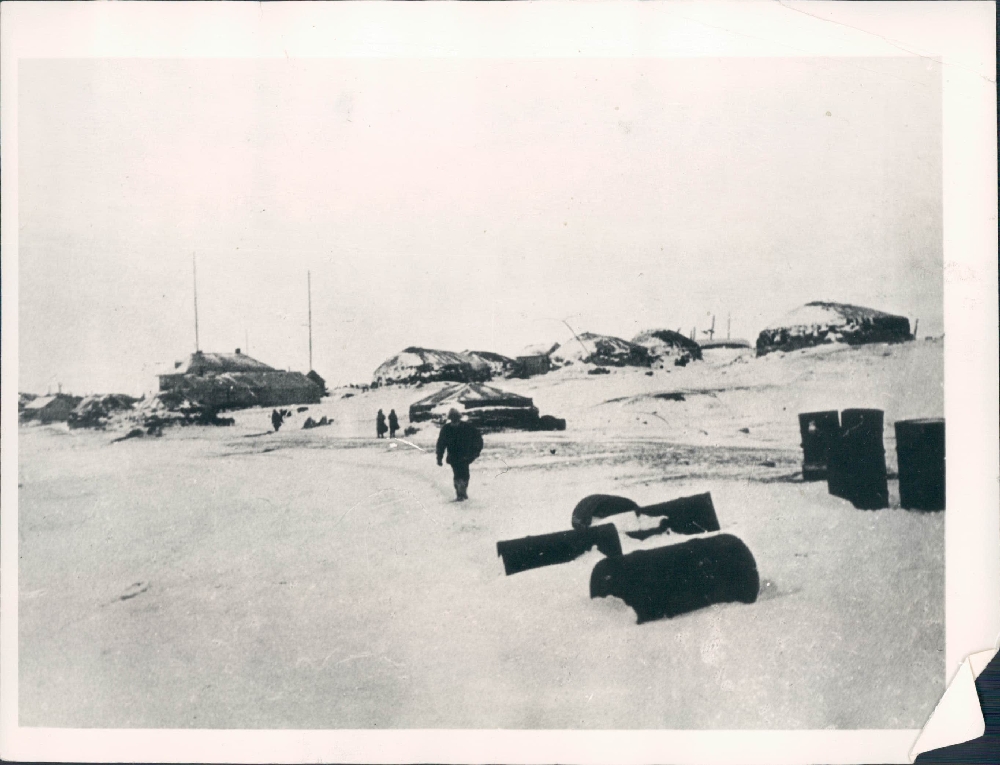

Сообщение Kirindas » 07 Январь 2011 02:29
1934 Cape Wellen Base of Soviet Relief Party Photo
фото Detroit News

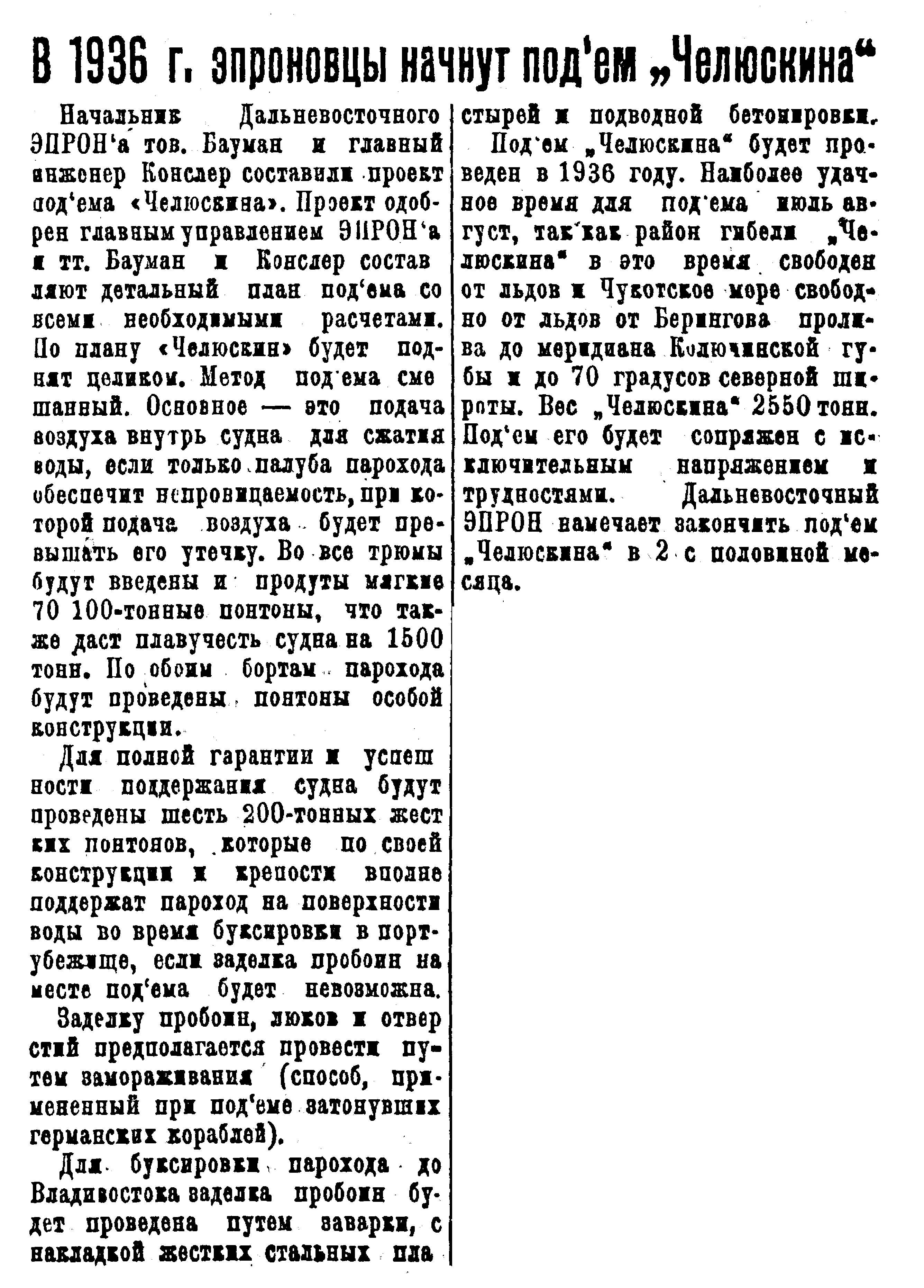

"Советский Сахалин", № 223, 27 сентября 1935 г.
В 1936 г. эпроновцы начнут подъем "Челюскина"
Начальник Дальневосточного ЭПРОНА тов. Бауман и главный инженер Конслер составили проект подъёма «Челюскина». Проект одобрен главным управлением ЭПРОНА а тт. Бауман и Конслер составляют детальный план подъёма со всеми необходимыми расчетами. По плану "Челюскин" будет поднят целиком. Метод подъема смешанный. Основное — это подача воздуха внутрь судна для сжатия воды, если только палуба парохода обеспечит непроницаемость, при которой подача воздуха будет превышать его утечку. Во все трюмы будут введены и продуты мягкие 70 - 100-тонные понтоны, что также даст плавучесть судна на 1500 тонн. По обоим бортам парохода будут проведены, понтоны особой конструкции.
Для полной гарантии и успешности поддержания судна будут проведены шесть 200-тонных жестких понтонов, которые по своей конструкции и крепости вполне поддержат пароход на поверхности воды во время буксировки в порт-убежище, если заделка пробоин на месте подъема будет невозможна.
Заделку пробоин, люков и отверстий предполагается провести путем замораживания (способ, примененный при подъёме затонувших германских кораблей).
Для буксировки парохода до Владивостока заделка пробоин будет проведена путем заварки, с накладкой жестких стальных пластырей и подводной бетонировки. Подъем "Челюскина" будет проведен в 1936 году. Наиболее удачное время для подъема июль август, так как район гибели "Челюскина" в это время свободен от льдов х Чукотское море свободно от льдов от Берингова пролива до меридиана Колючинской губы и до 70 градусов северной широты. Вес "Челюскина" 2550 тонн. Подъем его будет сопряжен с исключительным напряжением и трудностями. Дальневосточный ЭПРОН намечает закончить подъем "Челюскина" в 2 с половиной месяца.
