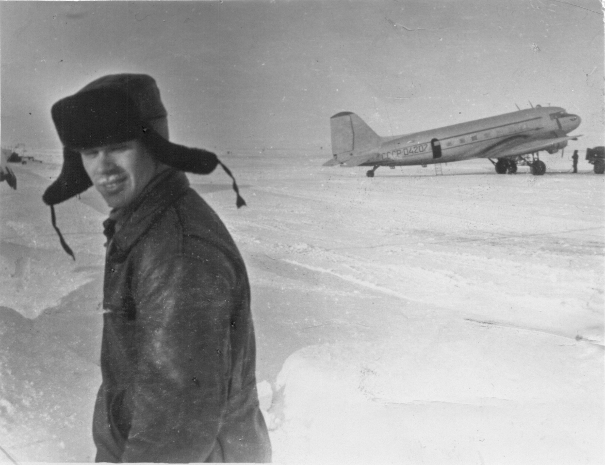

Сообщение Tahmasib » 04 Октябрь 2025 23:51
Фото из личного архива.
Дата и место съёмки неизвестны.
