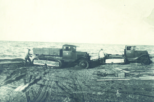

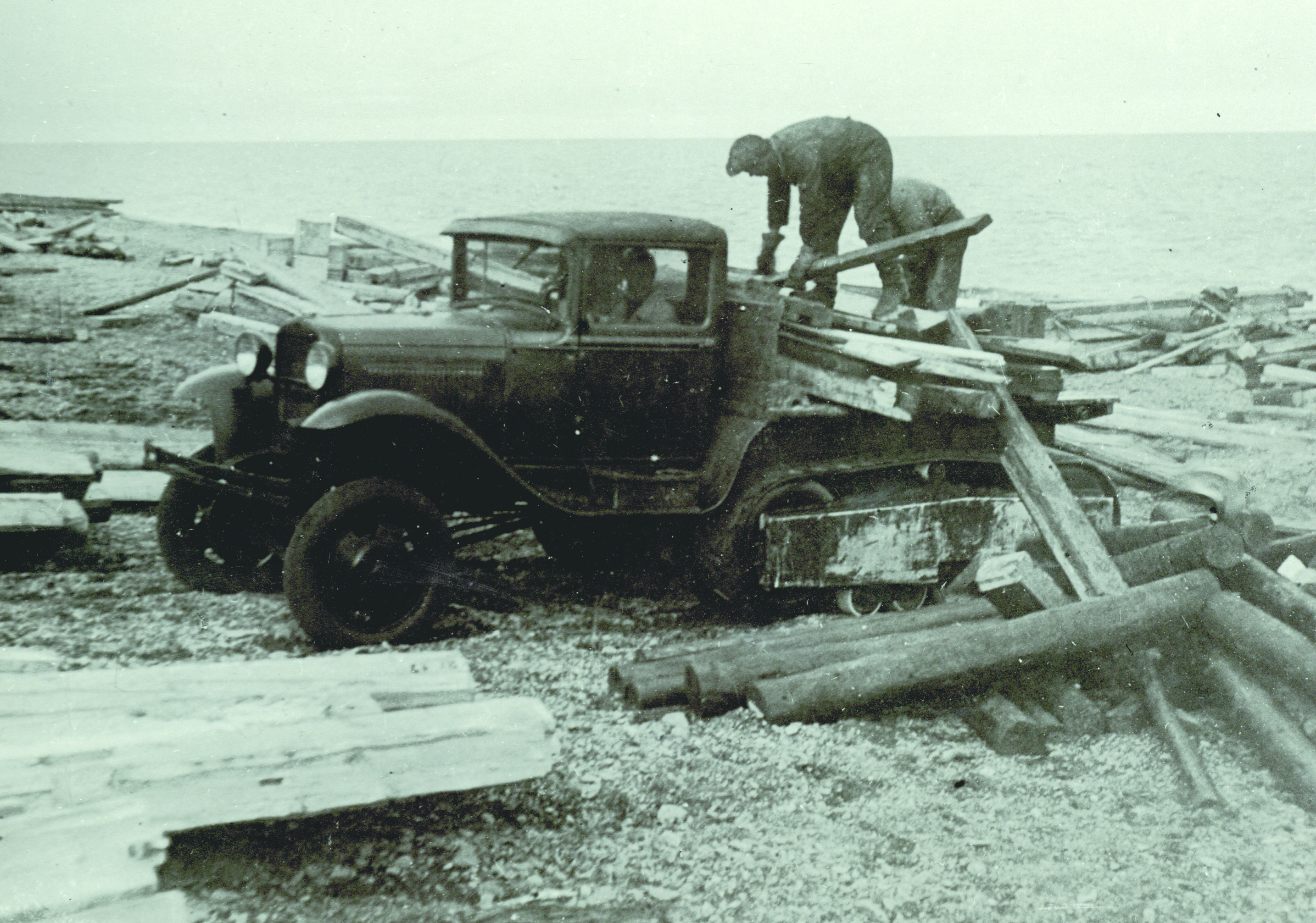

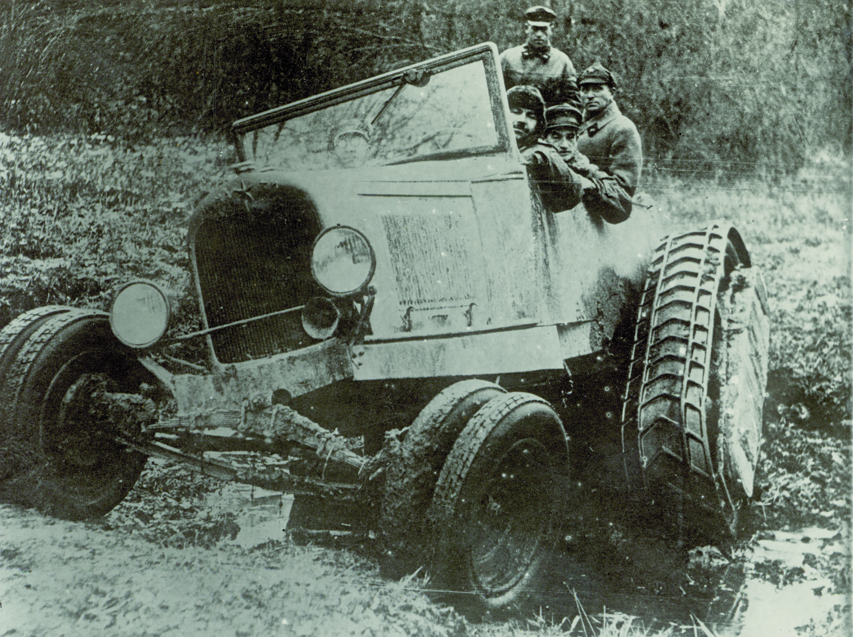

Для перевозки был выбран вездеход, сконструированный инженером Научного автотракторного института (НАТИ) т. Сонкиным.
Это обычный полуторатонный грузовик ЗГАЗИ Горьковского автозавода. Путем монтажа на заднюю ось специальных движителей он превратился в полугусеничную машину. Движители представляют собой рамы с двойным скатом колес на концах и с натянутыми на них резино-металлическими гусеницами. На переднюю ось можно надевать по выбору колеса или лыжи.
В 1933 году были очень тяжелые ледовые условия навигации. Судам пришлось зимовать у северо-восточной части Таймырского полуострова, в проливе между островами Самуила.
Здесь, в трудных условиях полярной зимовки, без гаража и мастерских машины должны были сдать экзамен на пригодность к работам в Арктике. Это был серьезный экзамен.

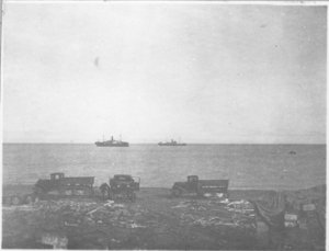

В восьми километрах от зимовавшего каравана на острове Самуила было выбрано место для постройки жилищ и продовольственных складов.
В течение трех месяцев на базу было перевезено около двухсот тонн различных очень громоздких и тяжелых грузов.

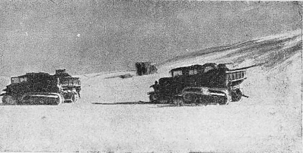

В поход вышли 20 марта на двух машинах. В состав экспедиции вошли два водителя, один геодезист-топограф, один геолог. Для ЗпредставительстваИ прежних видов полярного транспорта взяли с собой одну ездовую собаку.
Машины были нагружены запасными частями, продовольствием и техническим снаряжением. На каждую машину приходилось свыше полутора тонн различных грузов.
На перевале через полуостров экспедицию встретили сильные штормы. Снежные шквалы достигали скорости тридцати и более метров в секунду. Мгла была такая густая, что на один-два метра впереди ничего не было видно.
31 марта экспедиция вышла в залив Дика. Погода установилась солнечная и тихая, но температура упала до минус 30 - 40 градусов. Несмотря на это, машины вели себя так же стойко, как раньше в пурге и снежных заносах.
4 апреля караван прибыл на полярную станцию мыса Челюскин, а 9 апреля после отдыха и просмотра машин вернулся на базу Самуила, покрыв расстояние в 94,8 километра за 12,1 часа.

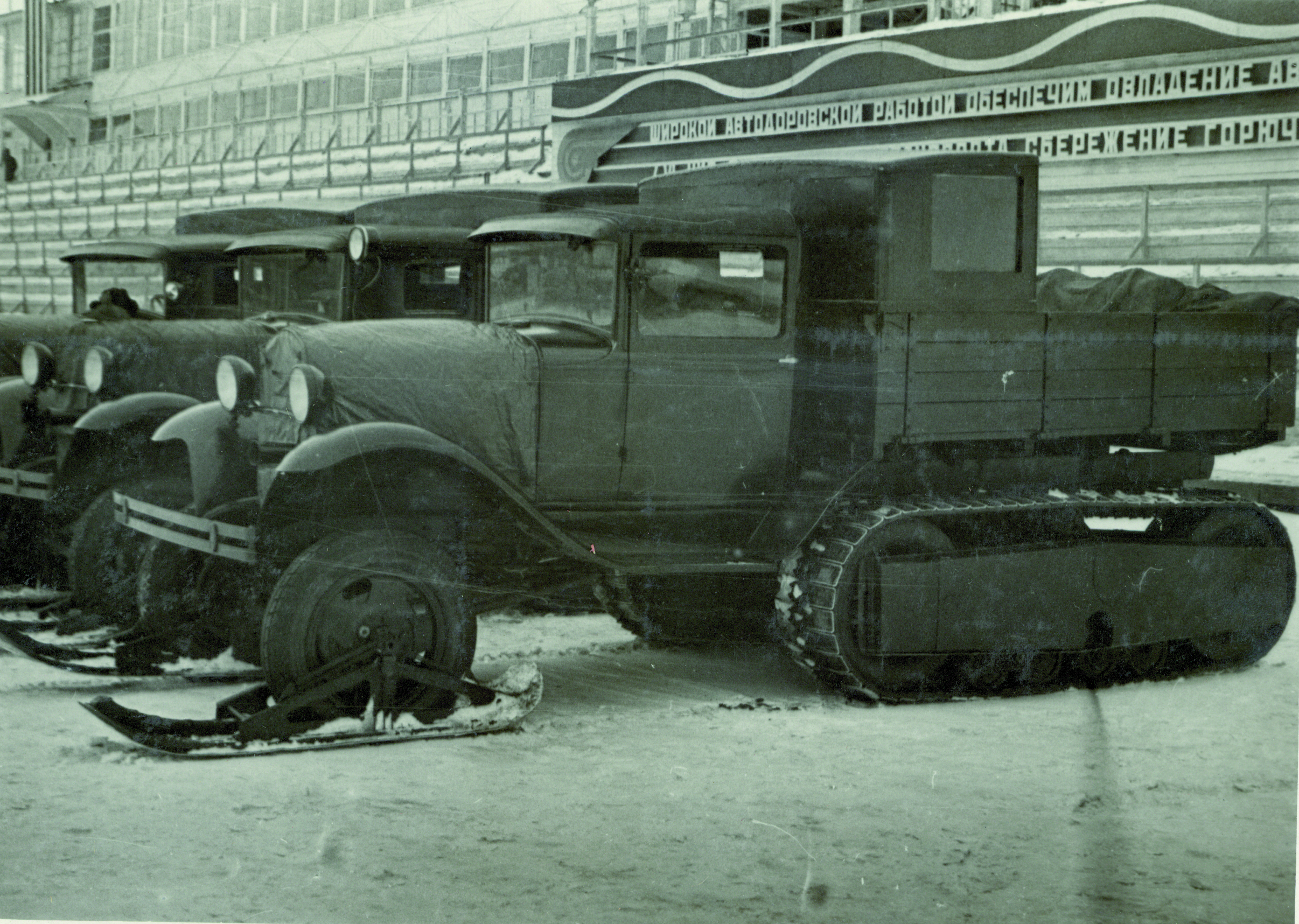

Я поехал в Подмосковье, в Научный автотракторный институт (НАТИ) узнать, как обстоит дело со строительством подобных машин у нас в стране и если строят, то где и кто. Так я познакомился с инженером-конструктором Г. А. Сонкиным, который сообщил мне приятную весть, что этими машинами сейчас занимается институт и ведет это дело именно он, Сонкин. Он показал мне первые две опытные машины НАТИ-2, представляющие значительно измененный и усовершенствованный тип французских машин. Объяснил их преимущества и конструктивные особенности.

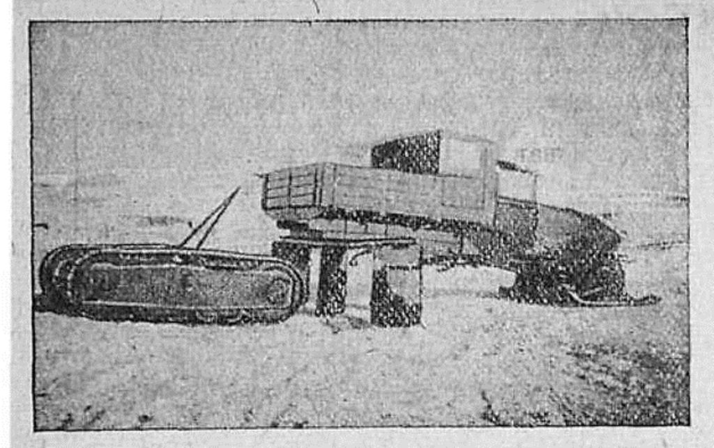

НАТИ-2 строились на базе полуторатонной грузовой машины ГАЗ-АА Горьковского завода. На задних осях этих машин вместо колес ставились специальные ромбовидной формы движители двухметровой длины с насаженными на концах двойными скатами колес с пневматиками особого трапециевидного профиля. На них были натянуты резиновые ленты гусениц, облекающие рамы снаружи целиком. Движение гусениц осуществлялось парами цепей Галля, натянутыми на звездчатые шестерни полуосей дифференциала. На переднюю ось монтировались одинарные или двойные колеса и лыжи. Последние — двух типов: глухие и прорезные.
По расчетам Г. А. Сонкина, давление на снег нагруженной машины будет около 0,25 кг/см2, а человека в зимней одежде — 0,4 кг/см2. Машины мне понравились. Это как раз то, что нам было нужно. В кузов можно поместить до 1,3 тонн груза и в легкие прицепные сани еще до полтонны. Сонкин предупредил, что важную роль в бесперебойной работе машин будут играть цепи Галля, которые осуществляют движение гусениц и потому должны быть особо прочными. Вездеходы будут работать в зимних условиях при температурах до 40 градусов и ниже, следовательно, вся резина должна быть особо морозоустойчивой, не ломаться и не трескаться при низких температурах.

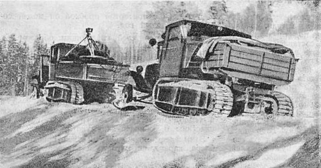

Вездеходы НАТИ
Сообщение Иван Кукушкин » 28 Март 2010 20:31

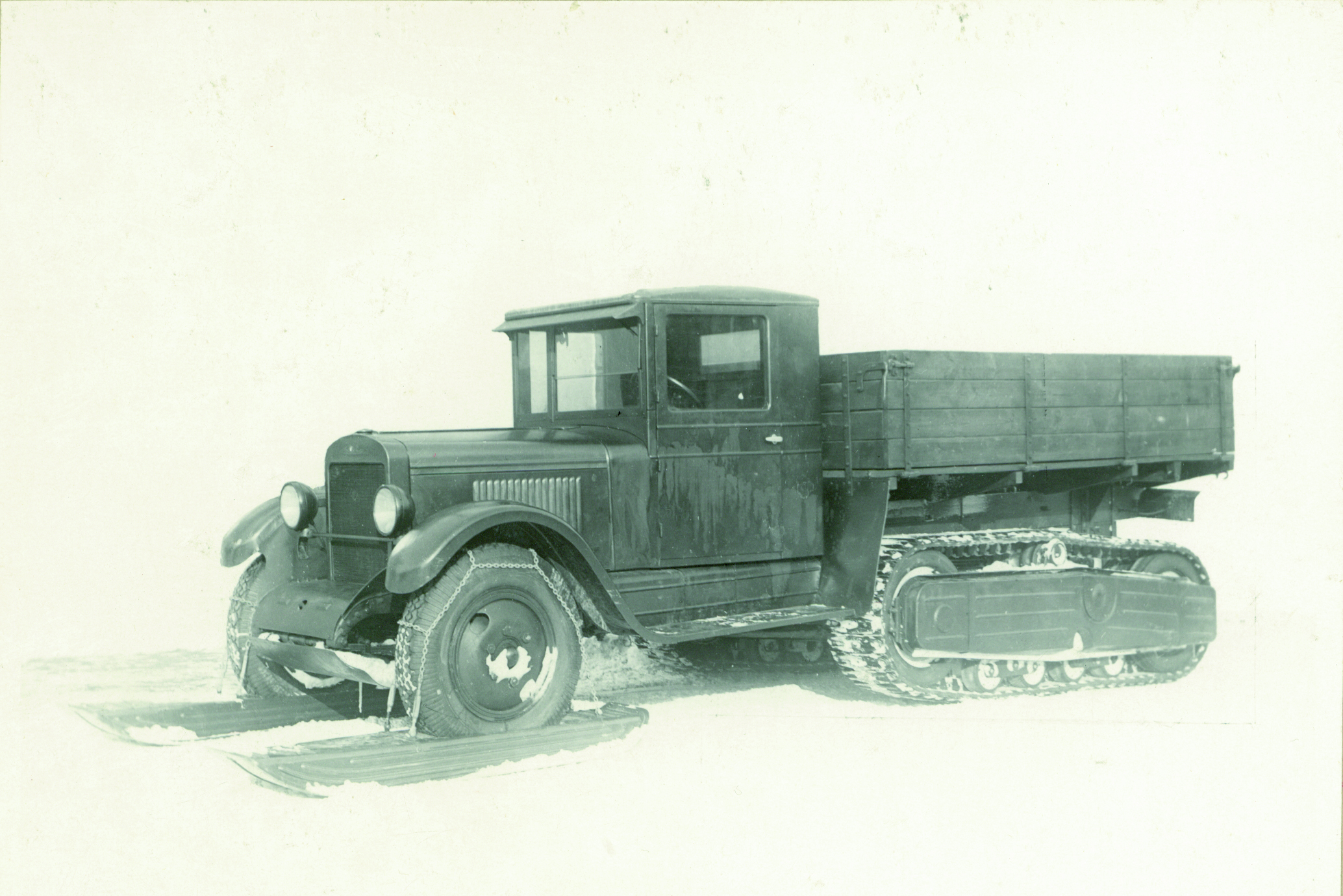

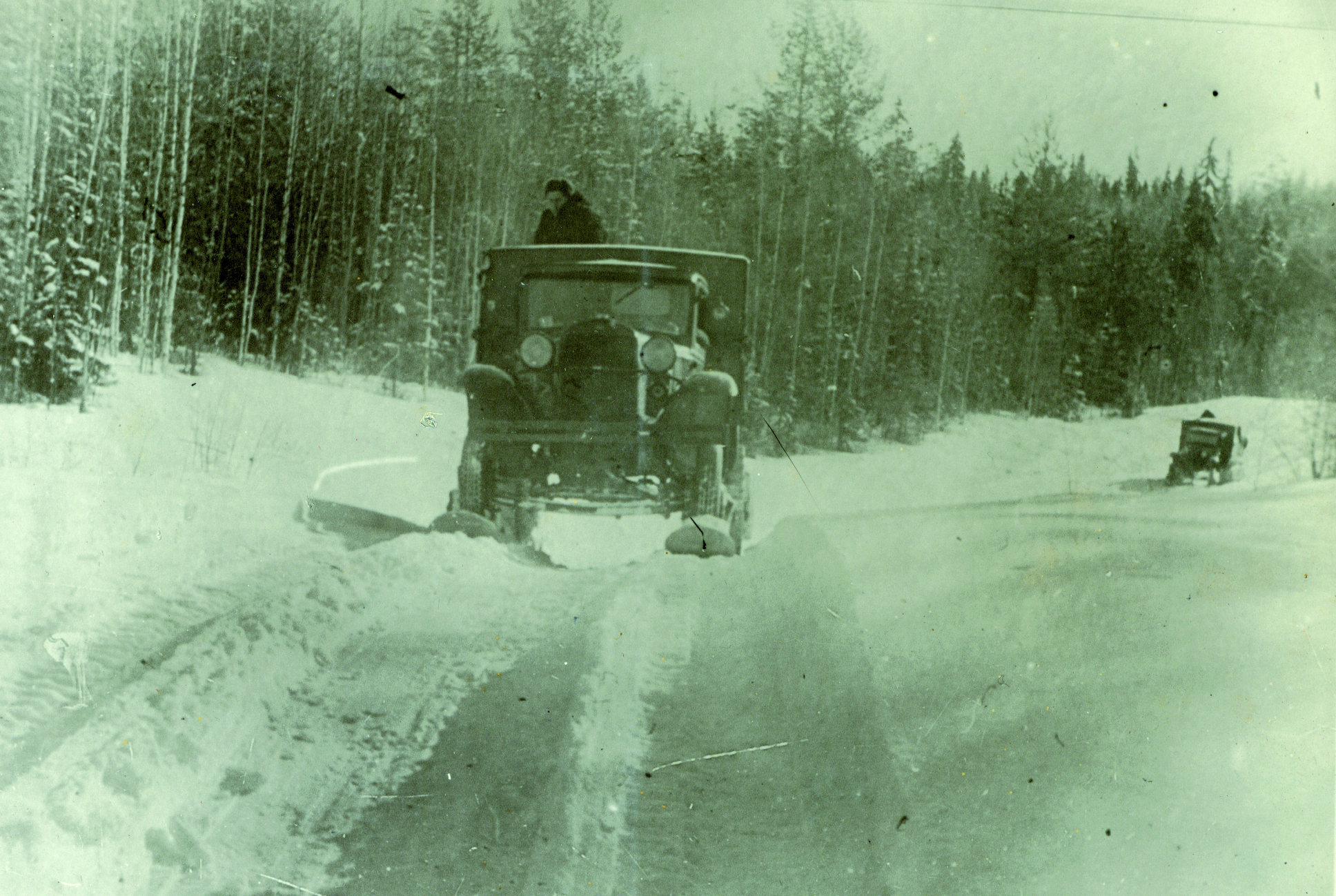

Несколько фотографий с комментариями А. Кириндас:

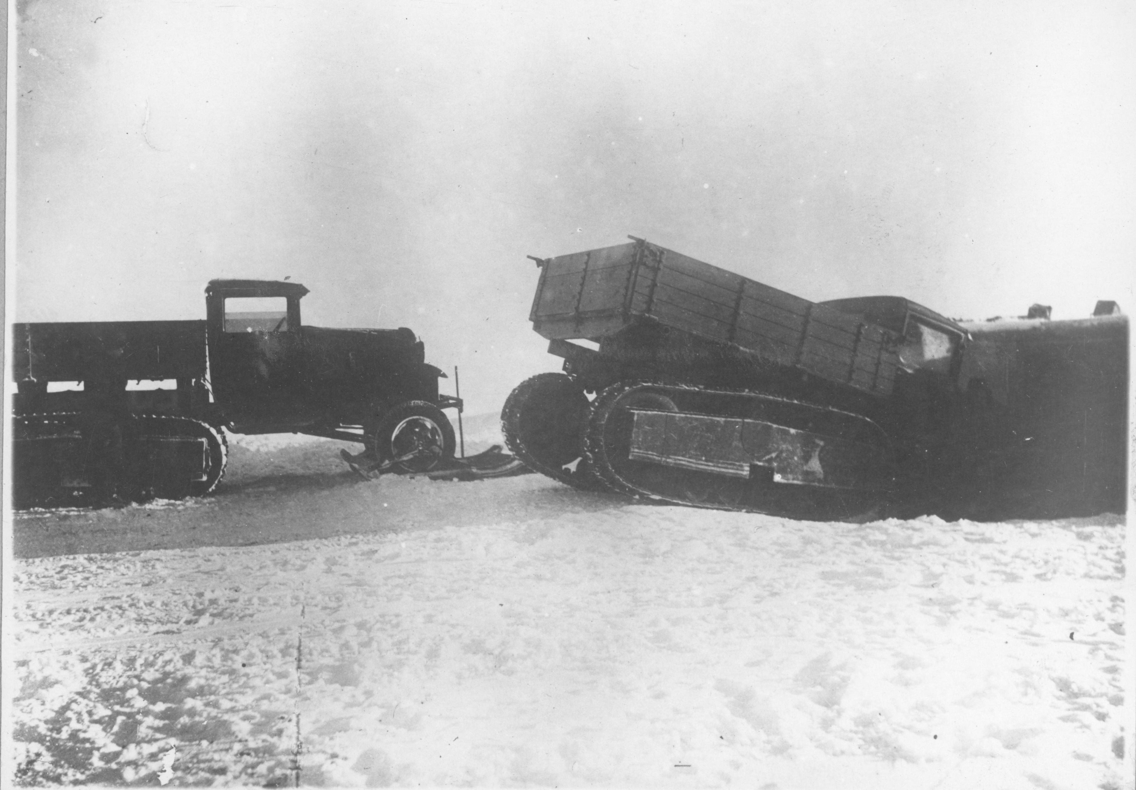

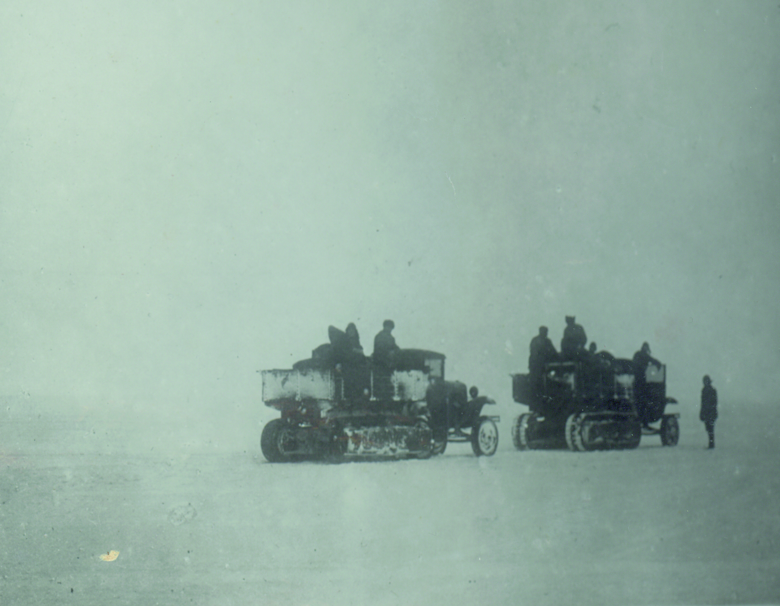

:": Фото вездеходов НАТИ-3 постройки сезона 34-35 гг. в "Пробеге имени VII-го с'езда советов". Потом эти машины были отправлены на север. Все снимки достаточно известные и многократно публиковавшиеся.

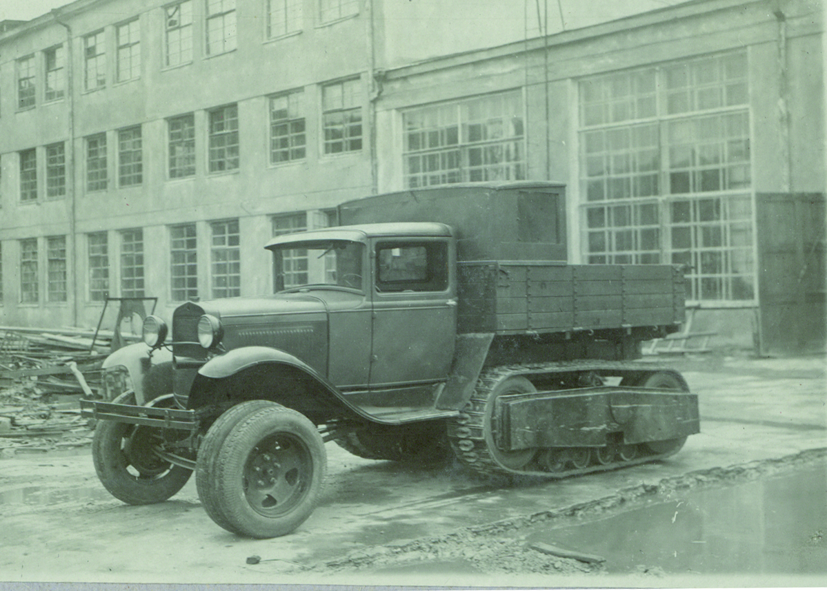

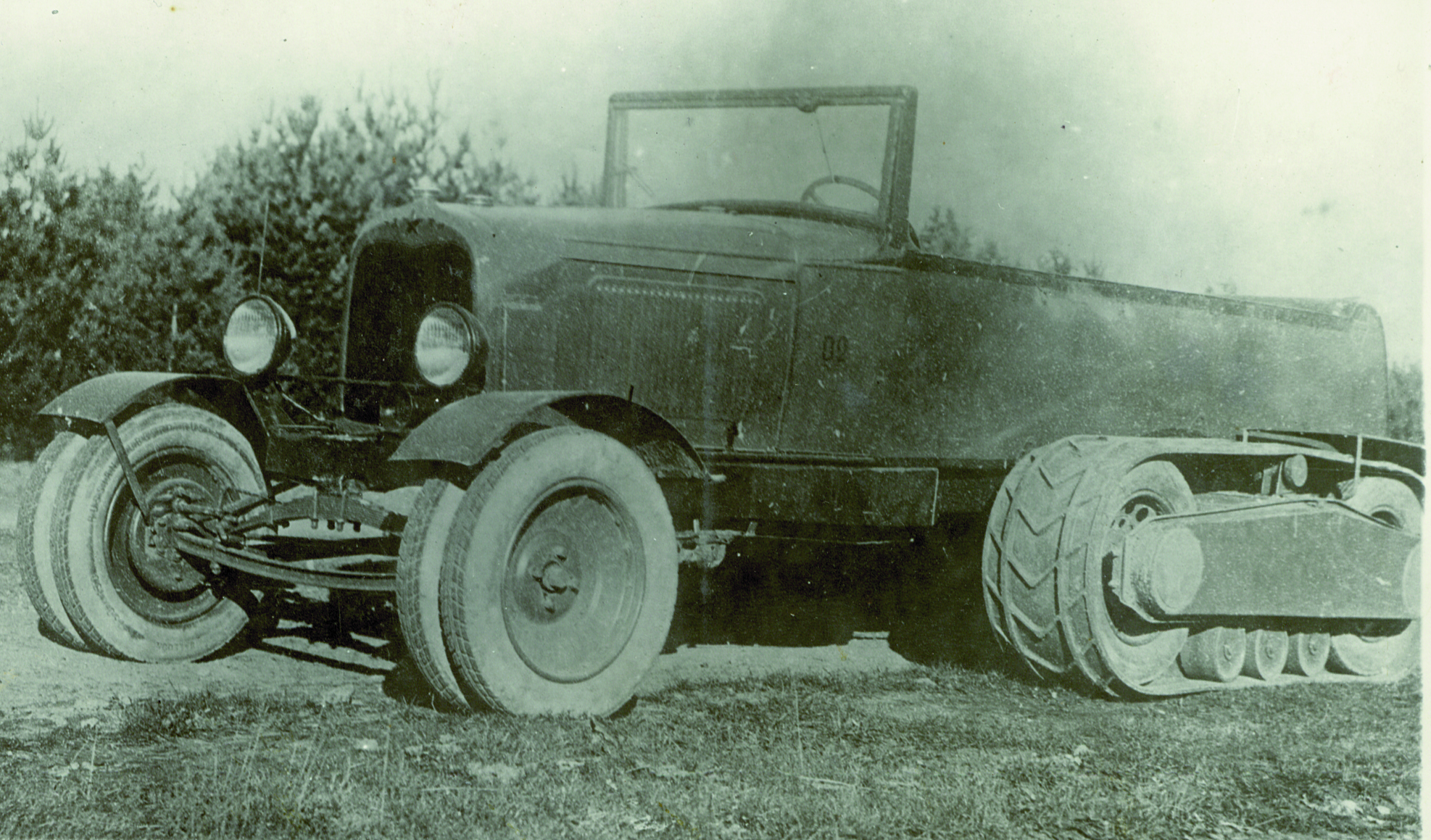

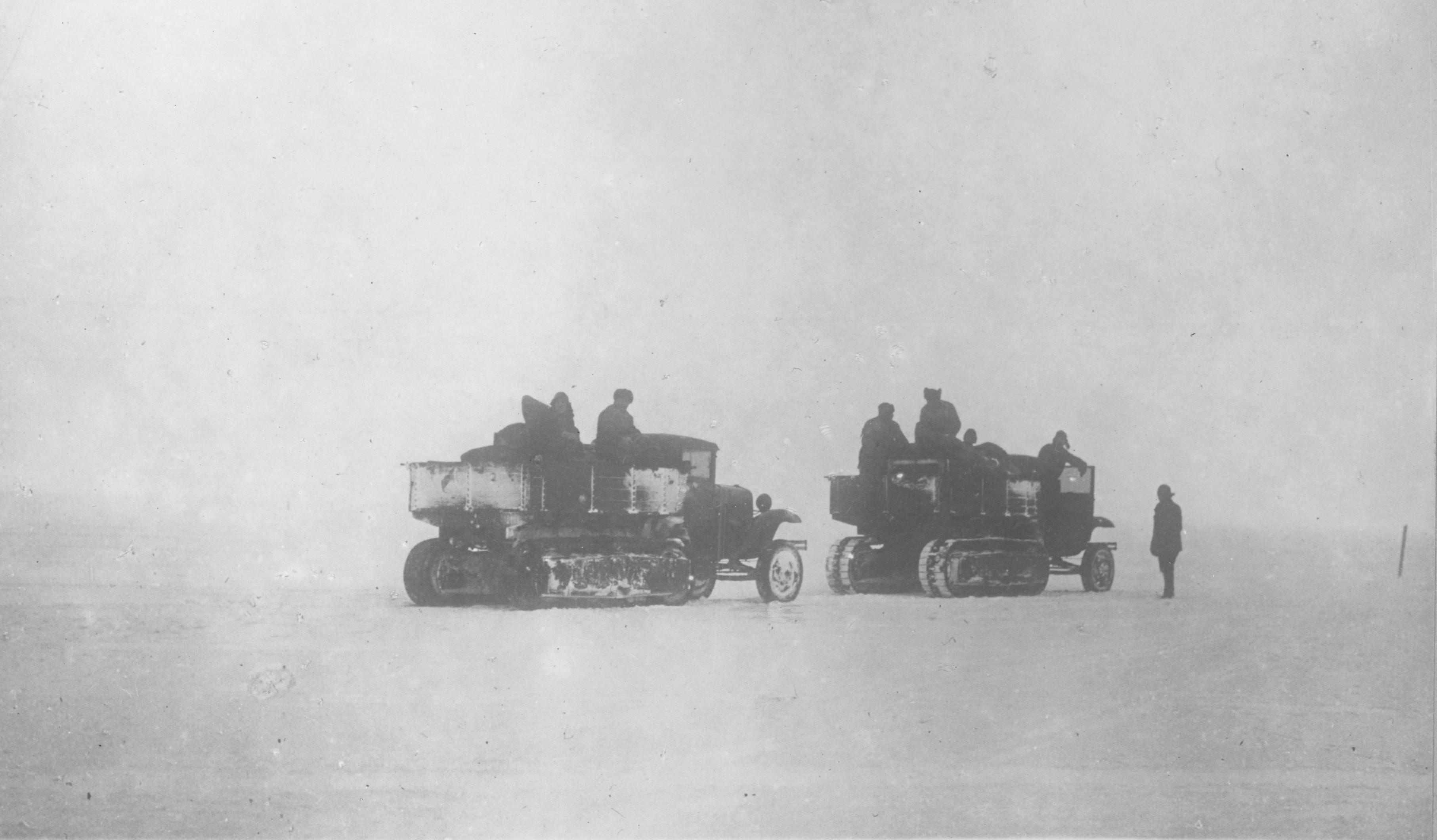

:": вездеходы НАТИ-2. Были построены в НАТИ по заказу ОГПУ

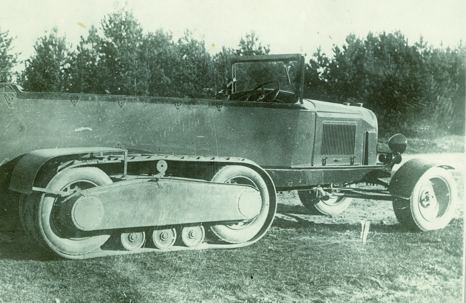

:": вездеход НАТИ-3 во дворе завода. Эта машина потом использовалась на севере.

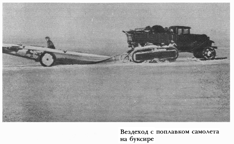

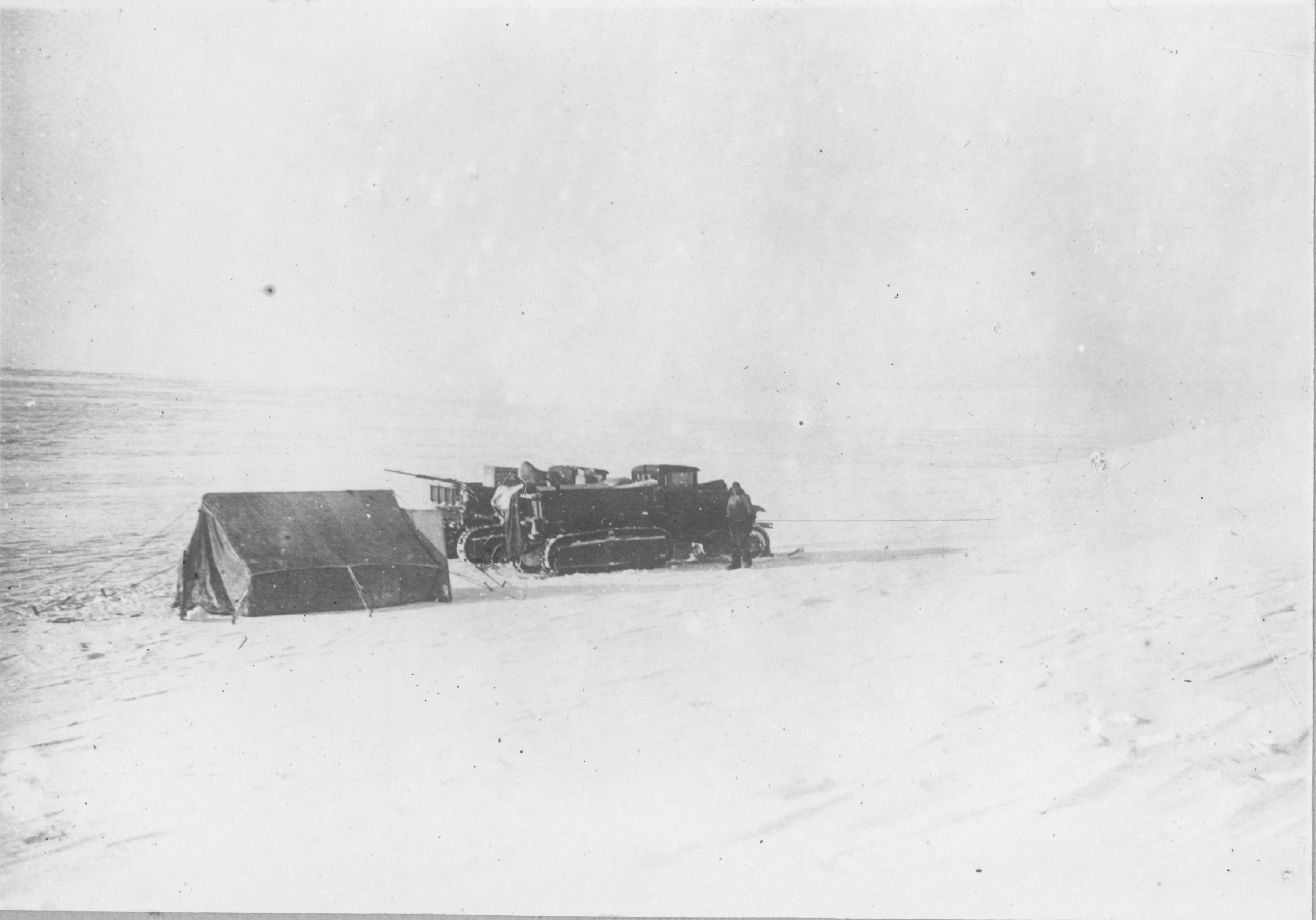

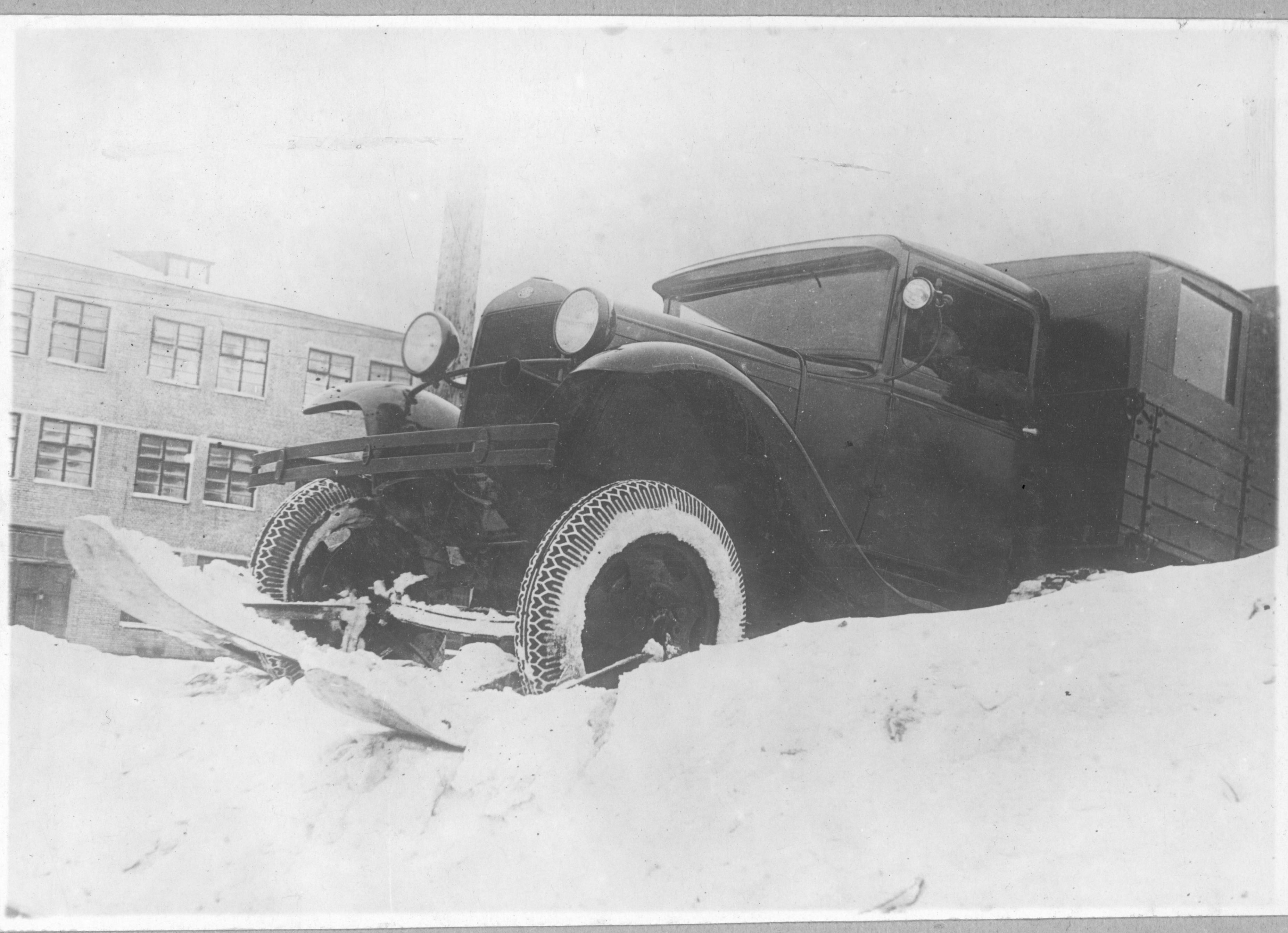

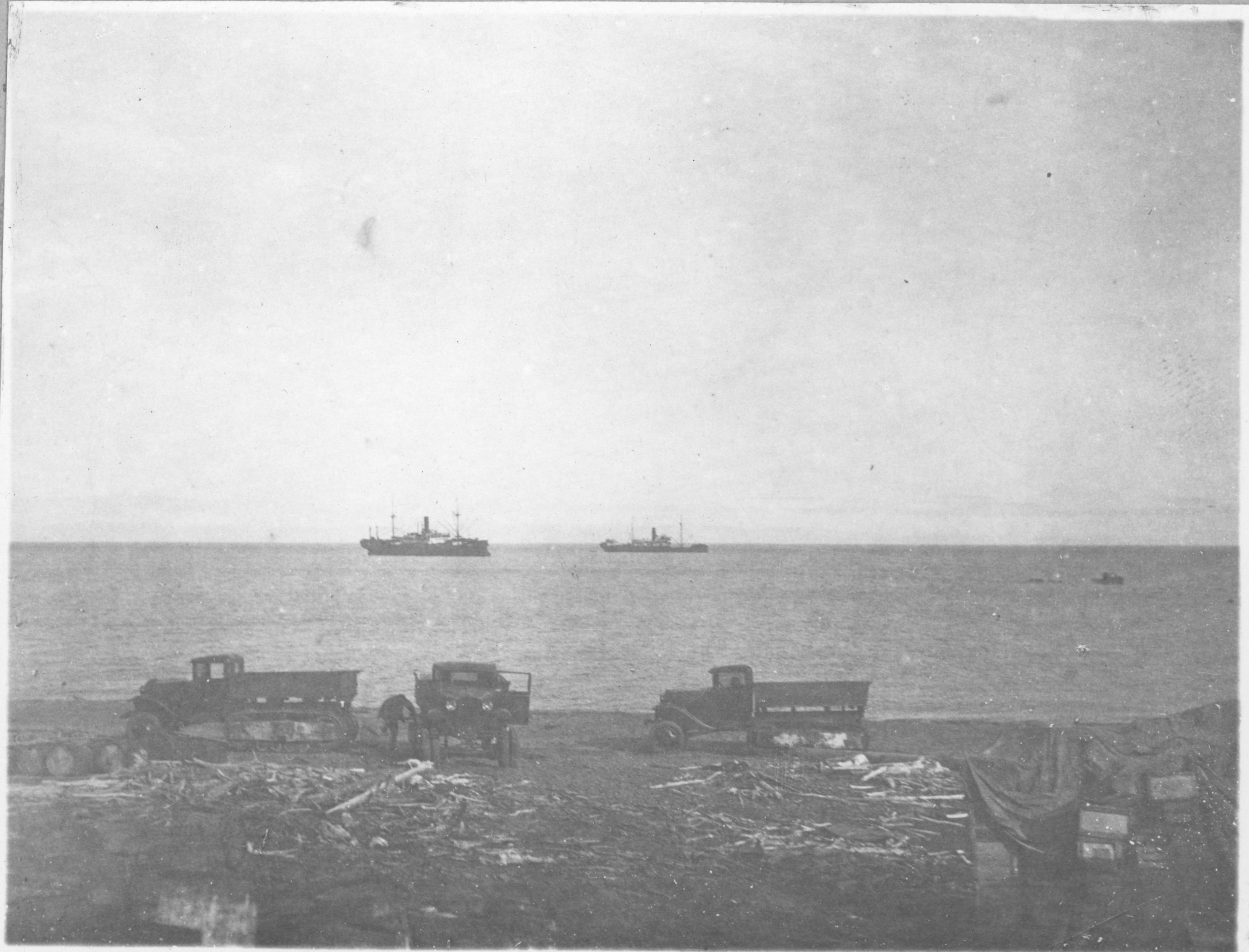

Сообщение Иван Кукушкин » 28 Март 2010 20:40
Сообщения: 11093
Вездеходы НАТИ
Сообщение Иван Кукушкин » 28 Март 2010 20:42

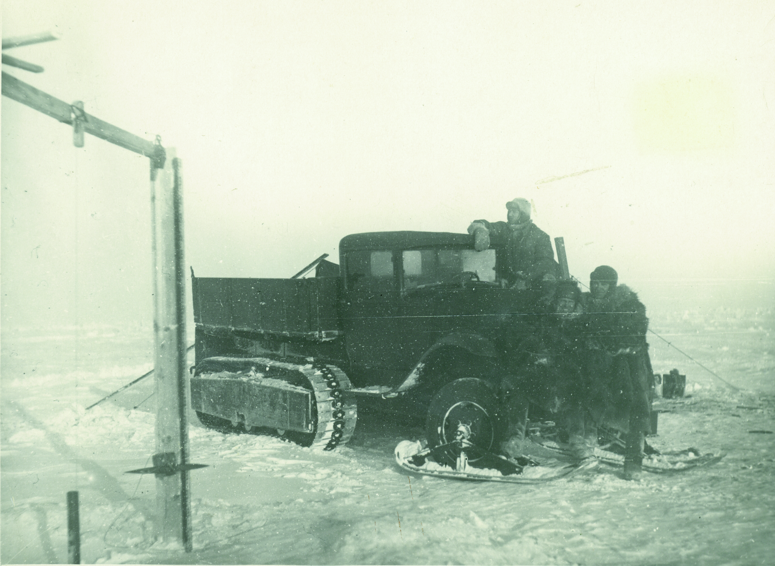

Можно привести десятки примеров, характеризующих те или иные достоинства и недостатки обоих видов транспорта, но в итоге напрашивается только один вывод: оба вида ценны и лишь дополняют друг друга.

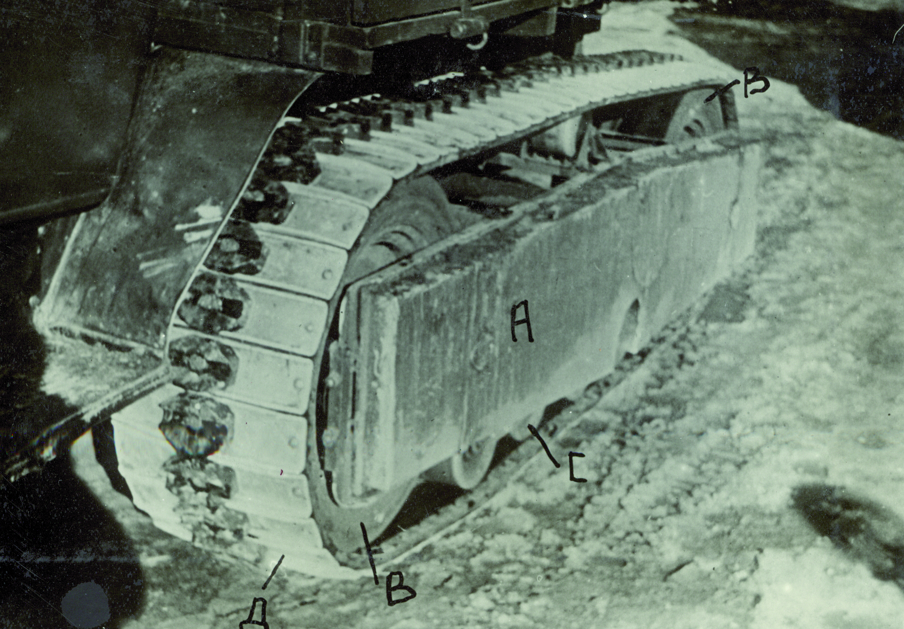

Следует указать, что при низких температурах воздуха (-35°) ленты замерзают и ломаются. В этой части НАТИ следует заняться экспериментальной работой.

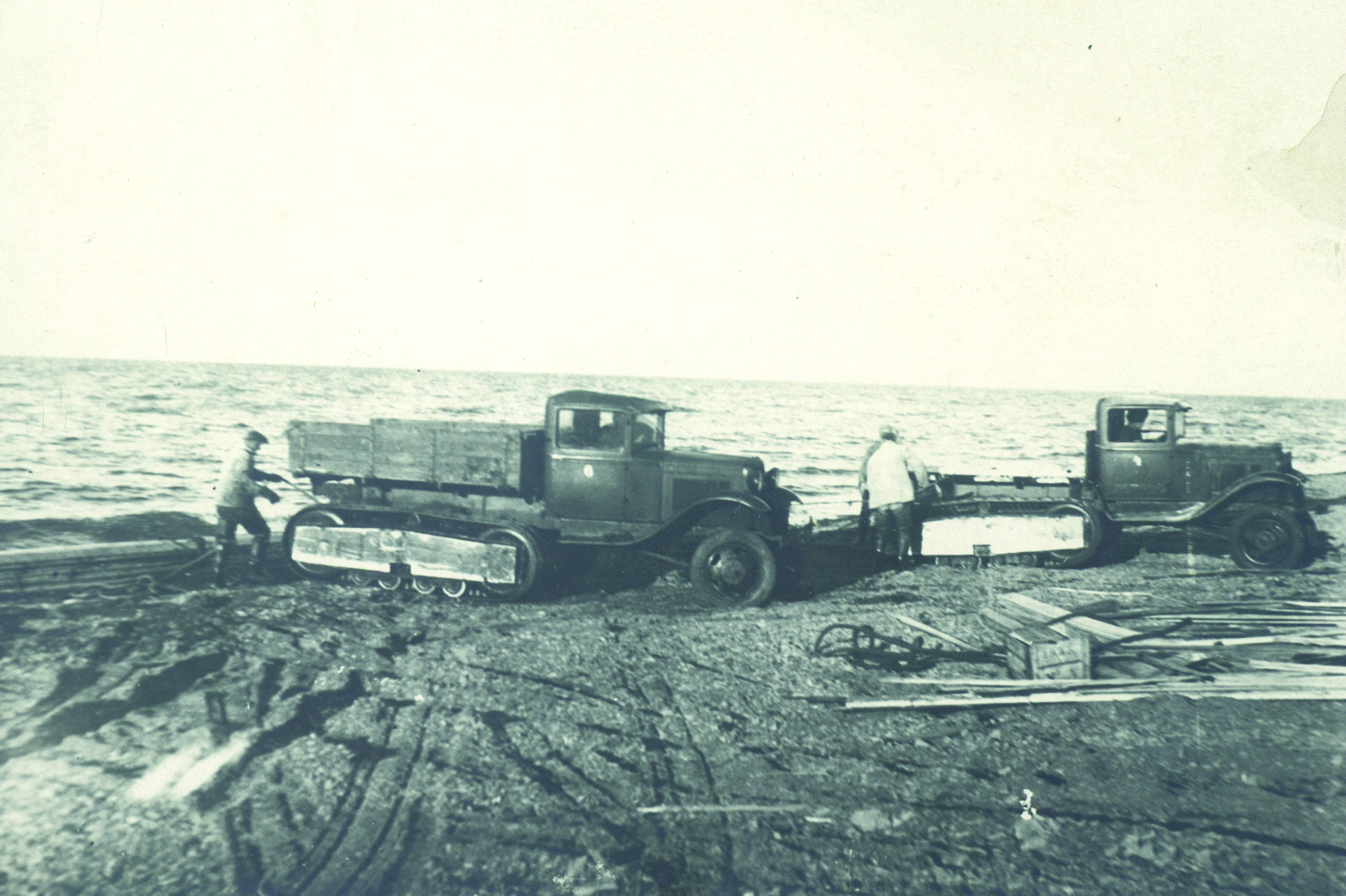

Для этой цели был взят вездеход, сконструированный инженером Научного авто-тракторного института (НАТИ) Г. А. Сонкиным.
Это был обычный полуторатонный грузовик «ГАЗ» Горьковского автозавода, превращенный в полугусеничную машину путем монтажа на заднюю ось специальных движителей в виде рам с двойным скатом колес на концах и натянутыми на них резино-металлическими гусеницами. На переднюю ось по выбору можно было надевать или колеса или лыжи. Удельное давление на лыжи и гусеницы было подобрано таким образом, чтобы гусеница, попадая в след лыжи, не погружалась в снег, но вместе с тем уплотненный снег свободно бы воспринимал ведущее усилие гусеницы.
Двигатель, шасси, кузов, кабина и управление оставались такими же, как на машине «ГАЗ».
Всего было построено опытным заводом НАТИ 4 таких вездехода. В июне они были отправлены в числе прочих грузов в Архангельск и погружены на лесовоз «Правда».

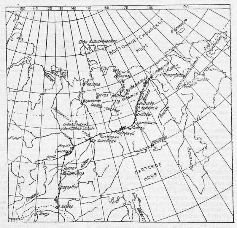

Рис. 1. Карта пути первого полярного похода вездеходов

МОСКВА, 26 (Роста). — На мыс Челюскина с острова Самуила выступила маршрутная группа полярников на вездеходах. Перерезав Таймырский полуостров в юго-западном направлении, вездеходы направятся к мысу Могильному, оттуда северней к полуострову Оскара. Обратный путь экспедиция совершит вдоль побережья через мыс Челюскина. Длина маршрута — 700 километров. Поход ставят задачей проверить качество наших вездеходов в условиях Арктики. Имеющаяся на вездеходах радиоустановка обеспечит связь с мысом Челюскина и островами Самуила.

Намечаемый маршрут трансарктической экспедиции автомобилей-вездеходов

Вездеходы НАТИ 3 в пробеге Москва — Архангельск — Петрозаводск — Ленинград — Москва, проведенном в начале 1935 года
[16]

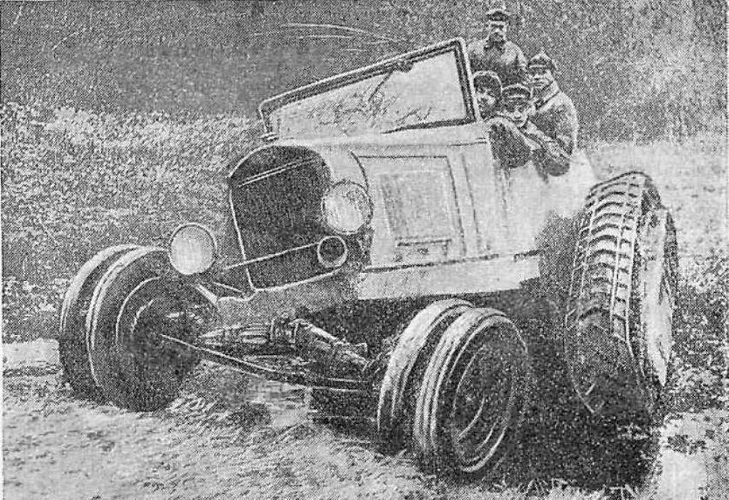

Вездеход НАТИ-3 легко преодолевает дорожные препятствия
Северу нужен также механический транспорт, и такой, который был бы способен перевозить грузы в тех же условиях, в каких работают олени и собаки. Таким видом механического транспорта является только автомобиль повышенной проходимости — вездеход.
Вездеход у нас создан. Это — полугусеничный автомобиль НАТИ-3 конструкции активиста-автодоровца инж. Г. А. Сонкина.
Впервые автомобили-вездеходы были применены на Крайнем Севере СССР в 1933 г. в экспедиции Главсевморпути под руководством т. Н. Н. Урванцева на островах Комсомольской правды (б. Самуила) и на Таймырском полуострове. Несмотря на полярную пургу, сильные морозы и абсолютное бездорожье, советские автомобили-вездеходы не только перебросили несколько сот тонн различных грузов на небольшие расстояния, но и проделали пробег в 500 км с грузом около полутора тонн каждый. Это было первое «боевое крещение» наших советских вездеходов в Арктике {1}.
Перед этим (в 1932 г.) советский вездеход конструкции т. Сонкина показал большие преимущества перед прославленным французским вездеходом Ситроен-Кегресс во время испытаний в сыпучих песках Кара-Кума. И, наконец, недавно — в начале 1935 г. — наши вездеходы прошли 3 800 км по маршруту Москва— Архангельск — Ленинград — Москва.
Опыт эксплоатации вездеходов в Арктике показывает, что они с успехом могут перевозить самые разнообразные грузы днем и ночыо на сотни километров. Вездеход, несомненно, может быть также использован как средство пассажирского и почтового сообщения в полярных и приполярных районах. Надо полагать, что у нас вскоре появятся «полярные автобусы» и будут проложены трассы вездеходного сообщения между многими пунктами Крайнего Севера.

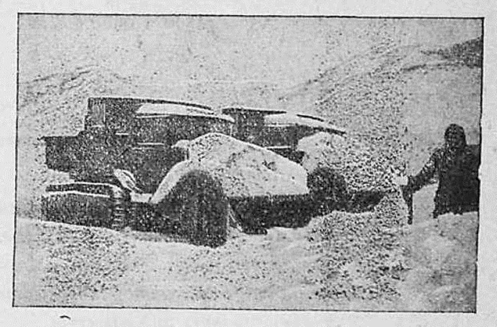

Хорошо показали себя вездеходы во время пурги. Водитель, застигнутый в пути пургой, не гарантирован, что она продлится день-два. Случалось, что она свирепствовала 10—11 дней, и водители успешно вели свои машины по компасу.

В мае мы совершили на вездеходах еще один пробег на мыс Челюскин. Надо было доставить запасные части для самолета Р-5 весом около тонны и поплавки для него. Последние из-за громоздкости в кузов не помещались; их поставили на колеса и повели на прицепе. Запасных частей для вездеходов на этот раз мы взяли очень мало, только самые ходовые, так как в предыдущем походе выяснилась полная надежность машин в работе. Груз мог вполне уместиться на одну машину, но, следуя закону Севера, пошли на двух. Взяли с собой палатку, походное снаряжение и продовольствие на 10 дней.
Было уже начало мая, пасмурно, видимость не дальше километра, поэтому решили идти напрямик по карте и компасу, как ходят корабли. Пройдя наш остров, взяли курс на мыс Прончищева, до которого 25 километров. Шли ходко, да так, что по недосмотру потеряли одно колесо поплавка. Пришлось остановиться и на одной машине вернуться за потерянным поплавком. После мыса Прончищева, куда вышли совершенно точно, взяли направление на мыс Щербина, а оттуда на мыс Челюскин. За 8 часов 20 минут было пройдено 85 километров вместо 95 километров по берегу. Сдав груз по назначению, на другой день мы так же быстро вернулись на свою базу. Оба вездехода технически были в одинаково хорошем состоянии. ...
