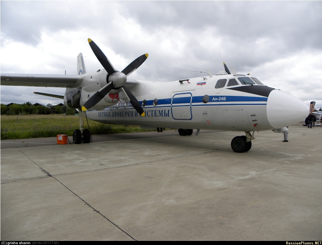

Сообщение Александр Кот » 21 Март 2010 21:06
Несколько наоборот. Выпущен Киевским "Авиантом" в 1970г как АН-24Б. Переоборудован в 1974 г в АН-24ЛР "Торос". А затем, это точно, был еще раз переоборудован в ЛЛ как АН-24КПА. Когда произошло последнее превращение - не знаю. :(
Снимок сделан на аэродроме Остафьево, почти в черте Москвы, совсем недавно. http://russianplanes.net/ID17732

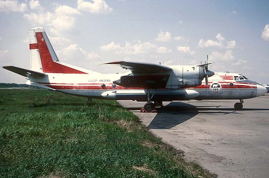

Сообщение Александр Кот » 14 Март 2011 23:08
Антонов Ан-24КПА Бортовой №: RA-46395
текущий статус: эксплуатируется
эксплуатант: Летные проверки и системы (Спецавиа)
с 28 мая 2010 г. (7 месяцев)
в эксплуатации: с 1970 г. (41 год)
первый полет: 1970 г. (41 год)
дата выпуска: 13 августа 1970 г. (40 лет 5 месяцев)
комментарии:
с 1974 - Ан-24ЛР - самолёт ледовой разведки, входил в Полярное УГА.
техническая информация:
КБ: Антонов
тип: Ан-24 (реестр)
модификация: Ан-24КПА
завод-изготовитель Авиант
заводской номер: 07306209
серийный (порядковый) номер: 062-09
код ADS-B hex: расчётный 14B53B
Какой смысл было делать самолет гибридным с рядом систем и крылом по типу Ан-26 (да еще в придачу с дополнительным двигателем РУ19А-300), если исходный вариант Ан-26 был запущен в серию лишь годом ранее в конце августа 1969г? В это время вовсю еще тирражировался Ан-24, кстати и с дополнительным двигателем тоже (Ан-24РВ).
Какая может быть запись в формуляре, датированная 1969-70-м годом, если самолет выпущен в 1970г? Да и техническая компетентность данного корреспонтенда вызывает сомнение, если боковые фюзеляжные гондолы под РЛС бокового обзора он называет накладными топливными баками (так и хочется вслед за ним добавить по типу "топливная система как на Ан-26").

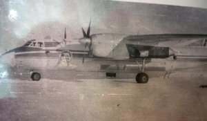

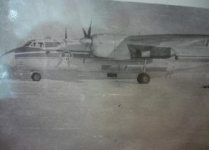

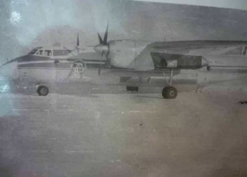

Сообщение Александр Кот » 24 Январь 2016 14:41
Торчит шило в з.... Какой день ломаю голову - по всем признакам на фотографии (предположительно ЗФИ, 70-е годы) запечатлен Ан-24ЛР. Явно просматривается раскапотированный контейнер-обтекатель с антенной РЛС БО. Номер не различим при всем старании и обработке (как умею) исходной фотографии. Очень и очень смущает иллюминатор под остеклением кабины,что не характерно для Ан-24, и отсутствие дополнительно иллюминатора после боковой форточки "водителя кобылы" (как на стандартных Ан-24).
Что бы это могло быть?
Даю две фотки в более малом размере, чем на оригинале, чтобы они (самолеты) полностью "влезли" в предлагаемые размеры и не урезались. Вторая фотография специально обрезана и сделана попытка улучшить изображения (ни черта не получилось!).
Какие будут варианты и предположения? Номеров Ан-24ЛР всего-то кот наплакал - СССР-46389 (он же позднее СССР-47195), СССР-46395 и СССР-46211 (на фото уж явно не этот борт - "ливрея" подвела).
Александр Кот
Сообщения: 625
Раскопки: После ГУСМП
Сообщение Александр Кот » 13 Февраль 2016 20:33
Сдается мне, что это обычный Ан-24ЛР. Фотография по недосмотру была отпечатана с обратной стороны кадра. Отсюда и некоторые нестыковки по окнам, якобы на левом борту. На самом деле снимали правый борт - отсюда и отсутствие верхнего иллюминатора у места штурмана (который сидит по левому борту) и наличие окна/иллюминатора у рабочего места бортрадиста (соответственно правый борт). То, что это правый борт самолета Ан-24 выдает также видимая под фюзеляжем бортовая лестница-трап/стремянка, прислоненная к открытой пассажирской двери. Это никак ни багажная дверь, которая располагается по правому борту (на снимке она плотно закрыта) и расположена на фюзеляже ближе к хвостовому оперению.

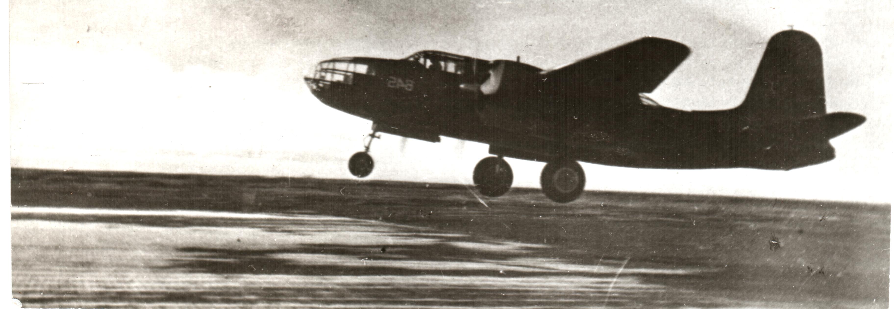

Для иллюстрации как выглядит фотография, распечатанная с обратной стороны кадра, приведу еще один пример.
Все здесь на первый взгляд выглядит хорошо и прилично. Но то, что это фотография сделана с перевернутого кадра, выдает "корявый" бортовой номер. Вот и получается, что самолет А-20В на кадре садится справа на лево, а на самом деле посадка производится слева на право.
Александр Кот
