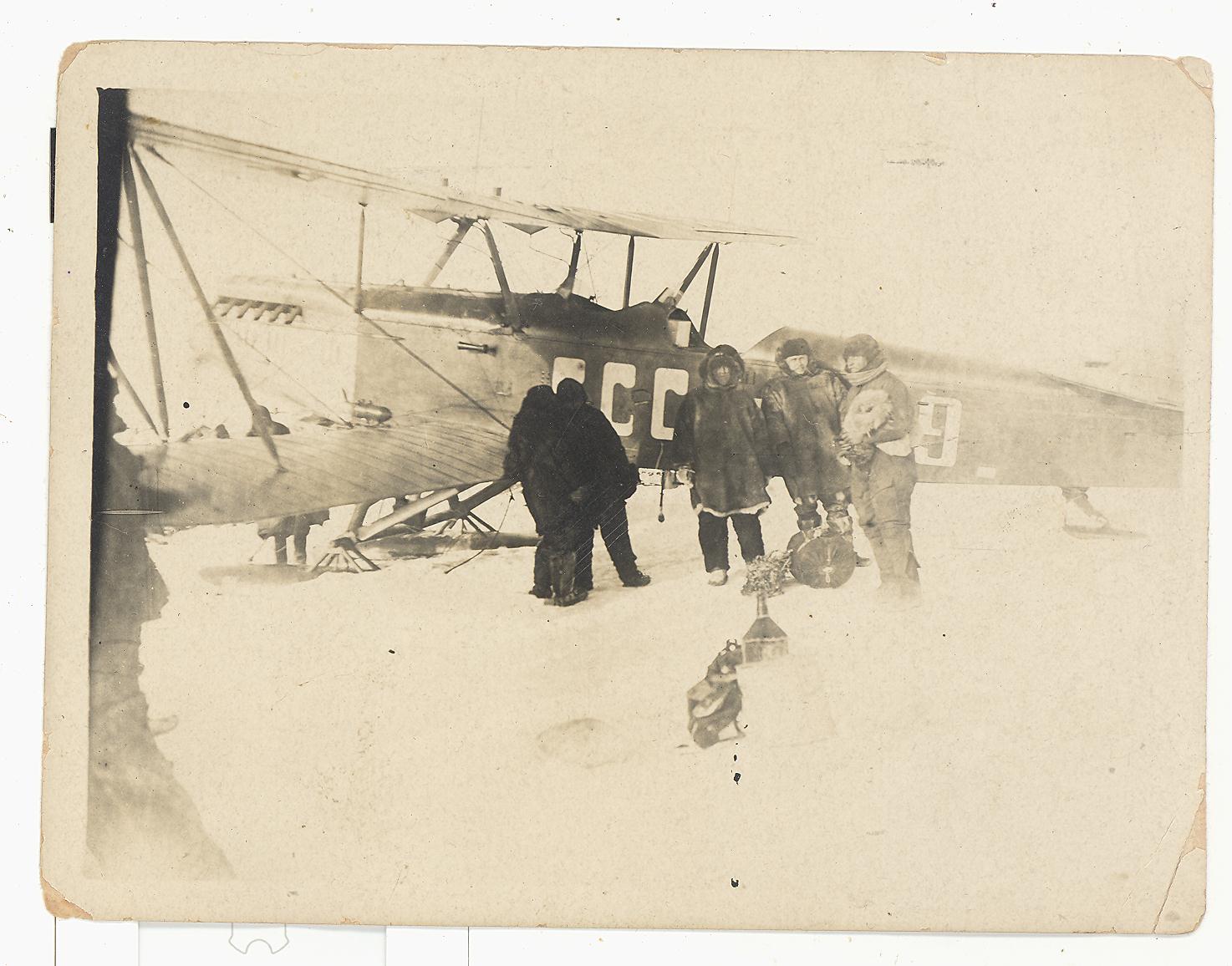

Сообщение Александр Андреев » 13 Ноябрь 2008 20:41
Апрель 1934 г., Уэлен.
Не могу точно определить тип. Требуется помощь профессионалов. :)
Сообщения: 2593
Н-49 (Р-5)
Сообщение Alexander Belov » 13 Ноябрь 2008 23:53
Р-5, практически без каких-либо модификаций. Причем не ПР-5, а "чистый", двухместный, со штурманом в задней кабине.
Самолет оснащен радиостанцией 14-СК (антенна на стойках над верхним крылом). Виден один из генераторов (над нижним правым крылом - он приводился в действие ветрянкой). Сама рация располагалась в кабине летнаба (штурмана).
На самолете ведутся работы - над капотом виден силуэт человека, еще один человек стоит на лесенке у задней кабины.
Рация есть, а комплект ламп не установлен. Лампы АНО и посадочные фары на Р-5 были съемными. Аэронавигационные огни имели каплевидную форму и монтировались на нижних крыльях, на снимке они отсутствуют. То есть полеты в темное время суток не предусматривались.

Н-49 (Р-5)
Сообщение Alexander Belov » 14 Март 2010 19:17
Коллеги,
На снимке четко виден стандартный киль, не увеличенный. Так что данная машина - Р-5, а не его поплавковая модификация Р-5А.
Сообщения: 1110
Н-49 (Р-5)
Сообщение Dobrolet » 15 Март 2010 03:19
Alexander Belov пишет:
Коллеги,
Что доказывает, что не все написанное на бумаге есть истина.
Соображения Михаила Орлова подтверждаются фотографиями Н-42 и Н-44, но как видим не применимы к Н-49.
Кстати, находки автора в части "дублей" МП-1 Н-50 - Н-54 по приказу по УПА ГУСМП № 68/с от 12.10.42 г. были неизвестны Леннарту Андерсонну и не нашли отражения в Red Stars-6.
Следовательно, до ИСТИНЫ еще никто не добрался и есть поле для раскопок.
P.S. Прошу прощения за выкладку материалов из "Крыльев" без согласия авторов. Просто у очень многих форумчан нет никакой возможности приобрести сей замечательный журнал. К тому же замечания Александра Белова указывают на спорные моменты публикации и служт делу истории нашей авиации, что и является целью Михаила Маслова и его журнала.

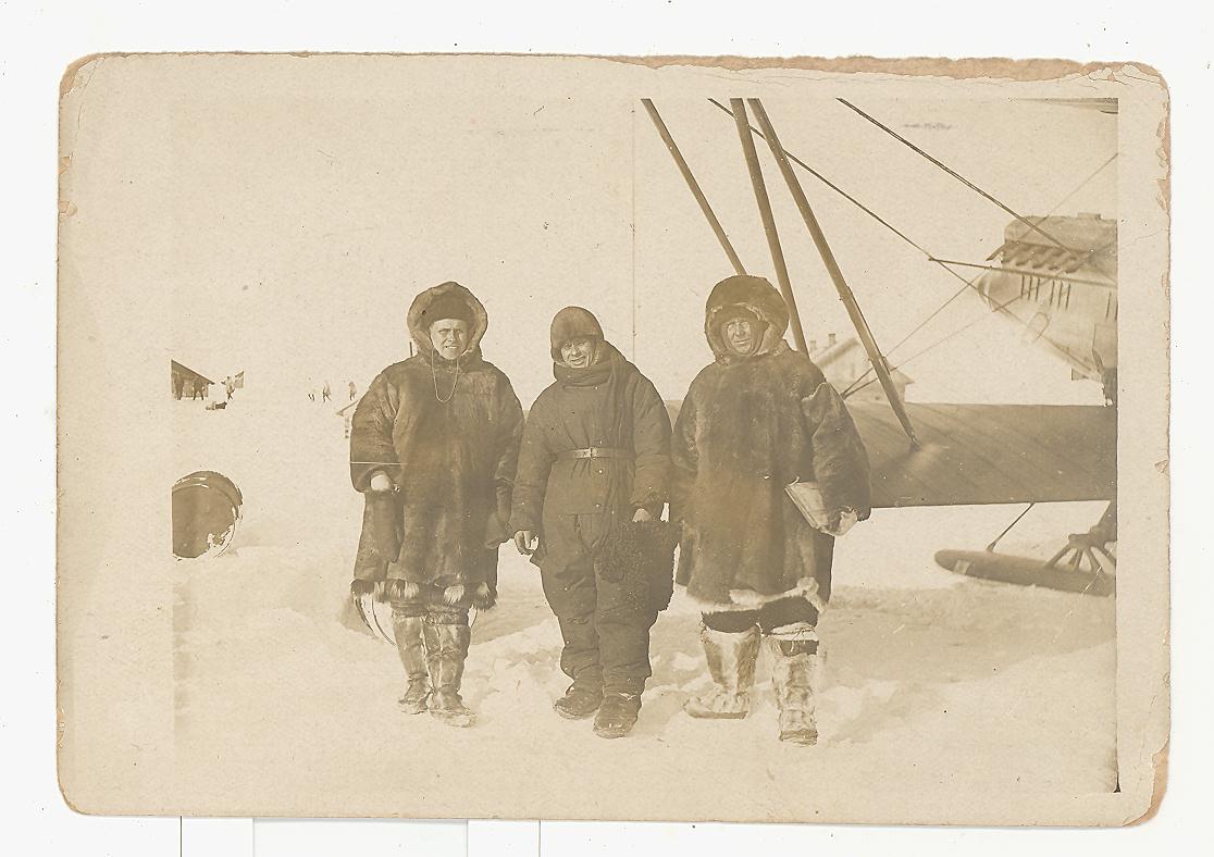

Милованов А.В. Черский – Кресты. Из истории авиапредприятия.
Экипажи были разбиты следующим образом:
2-е звено:
К/з Прокопов Л.К. с-т Р-5 Н-49, б/м Панков С.С.
1-й вылет самолёта Р-5 к/з Прокопов, инженер Татаренко и б/м Гриценко – 27 января.
10 февраля приступили к перелёту на место основной работы – м. Шмидта.
 Полярная авиация. Лётчик Прокопов приземляет самолёт на м. Шмидта 1935 год  01.jpg
 Полярная авиация. Лётчик Прокопов приземляет самолёт на м. Шмидта 1935 год 02.jpg
Аукцион "мешок": Полярная авиация. Лётчик Прокопов приземляет самолёт на м. Шмидта 1935 год

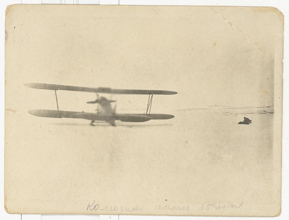

Плюс бонусом, неопознанное из той же подборки:
1935 г. Полярная авиация. Самолёт биплан У-2, Р-5
Читаемая подпись на фотографии: Колючино, апрель 1935

Сообщение Tahmasib » 02 Август 2022 08:15
Полная фотография из первого поста в теме.
Надеюсь, будет не лишней.
