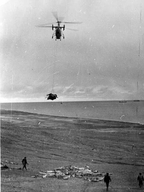

28.08. (или 11.09) 78 г.ТУ-16р.Командир экипажа,военный летчик 3-го класса,капитан Кудряшов А.С.967
одрап СФ,Североморск-1.ДУМП,ДСМУ.Полет по маршруту на радиус действия с переменным профилем на воздушную разведку кораблей в Баренцевом море.Через 2 часа 29 минут полета на предельно малой высоте в 15-30 м. в сплошной облачности (в условиях плохой видимости-менее 1км.) в Баренцевом море,столкнулся в горизонтальном полете с земной поверхностью норвежского острова Надежда на скорости в 600–620 км/ч.,что подтверждается осмотром характера разбросов остатков самолета на месте катастрофы.
Мой отец был ТАМ, и видел что осталось от него. Шасси у самолёта были выпущены и он коснулся берега ими ( на берегу остались следы ), затем отделившись от земли он пытался, видимо, перетянуть через хребет... Был удар о скалу, часть осталась у подножия, остальное перелетело на плато наверх... Есть фото этой скалы. Только как тут разместить иих?

Этот снимок был взят с сайта про БПК "Адмирал Тимошенко". Обломки Ту-16 доставили в Североморск...

Обломки грузили на подвеску Ка-25 : img080.jpg

Ка-25 возил их на БПК : img078.jpg
Пока вывозили обломки, оба двигателя утопили в море...

Сообщение slava_zz » 04 Февраль 2010 14:38
движки в море- аварийный сброс?
раскачало подвеску?

Сообщение account-764 » 04 Февраль 2010 15:04
Как рассказывал отец, он беседовал с командиром Кашки, он признался, что ни разу на внешней ничего не таскал. Когда поволок первый движок, его раскачало и он его сбросил, а второй двигатель почти дотащил до палубы, но он сорвался и ударившись о площадку нырнул таки в море...

Сообщение slava_zz » 04 Февраль 2010 15:41
насчет сорвался есть сомнения
там застропить нехитро
а раскачка - дело нервное :-(

Сообщение account-764 » 04 Февраль 2010 15:56
Вот почитайте описания очивидцев с "Тимохи"
Август-сентябрь 1978 года. БПК "Тимошенко" и група кораблей, были на рейдовых сборах у о. Кильдин. Под их завершение сыграли боевую тревогу: пропал самолет ТУ-16. Искали обломки и экипаж дня три. Погода была мерзская - туман, ветер. Видимость почти нулевая. Запасов и воды на нуле. Поиск результатов не дал. Дали отбой и в базу. По приходу в базу обьявили большую приборку. Опять тревога и в море.Уже в море объявили, что наш ТУ-16-й, по данным разведки, на о. Надежда (Норвегия) и мы идём для снятия экипажа. Пришли-экипаж погиб. Сшили Норвежский флаг и вошли в территориальные воды Норвегии. Собирали обломки самолёта,вроде бы. На самом деле, были "гражданские", которые искали чёрный ящик и секретную аппаратуру,ну а экипаж собирал железо. Были и люди с той стороны, с камерами и фото. Вместе с БПК "Тимошенко" был танкер "Кола". Он нам воды и продовольствия доставил и так при нас и остался. Стояли недели две. Ребята, которие собирали обломки на острове, жили на нём. Одели их тоже по гражданке. Обломки на корабль доставляли нашим вертолётом Ка-25. Обе турбины самолета утопили. Одна упала у берега, а вторая едване пробила ют "Тимошенко". Обрывалась сеть, потому как противолодочные верталёты типа Ка-25 способны поднимать 1,5 тонны.
