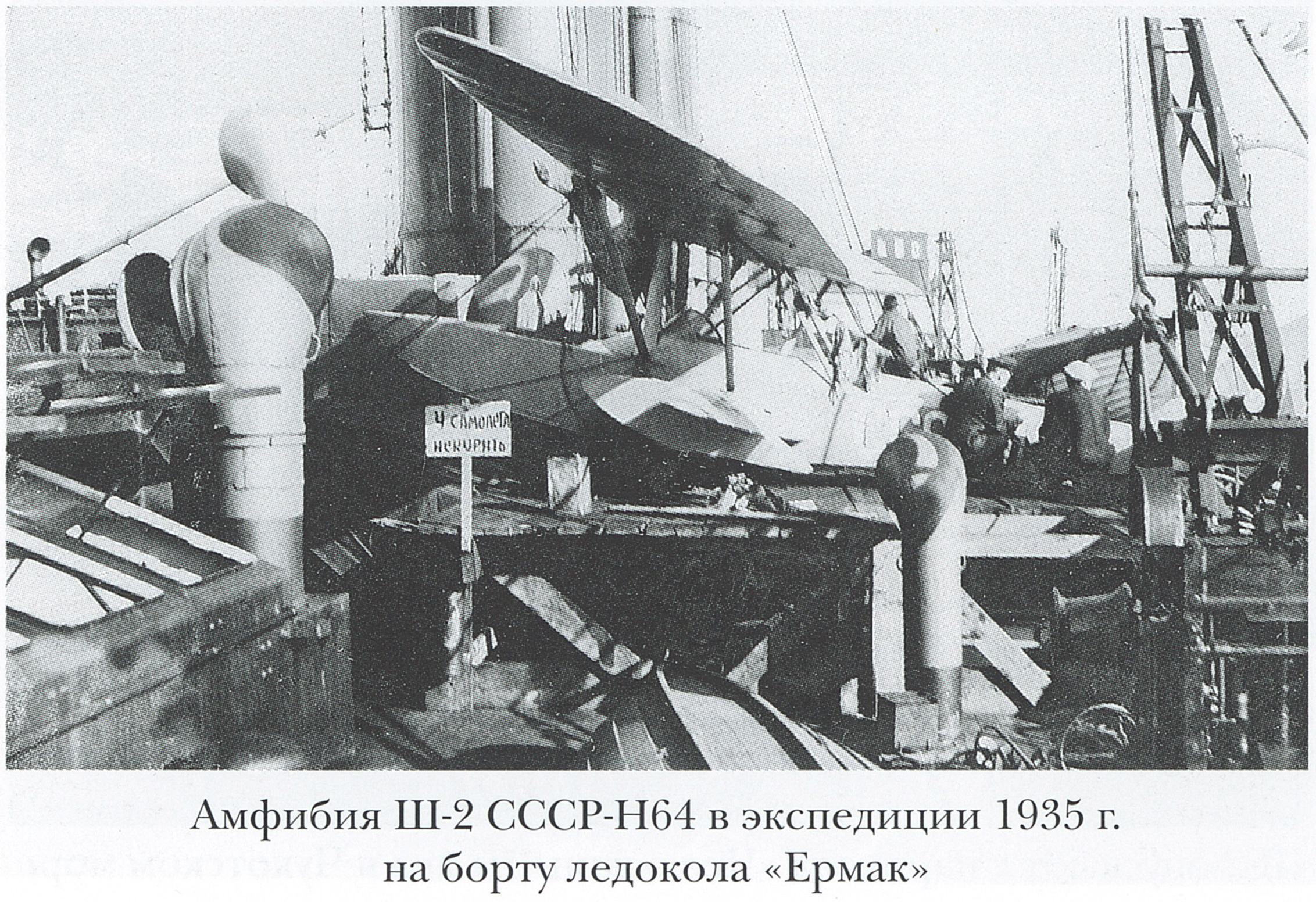

30 августа 1935г. Ш-2 Н-64 отбуксировали катером к стоящему на рейде «Ермаку», на котором самолет разместили со сложенными крыльями па специальном деревянном настиле.

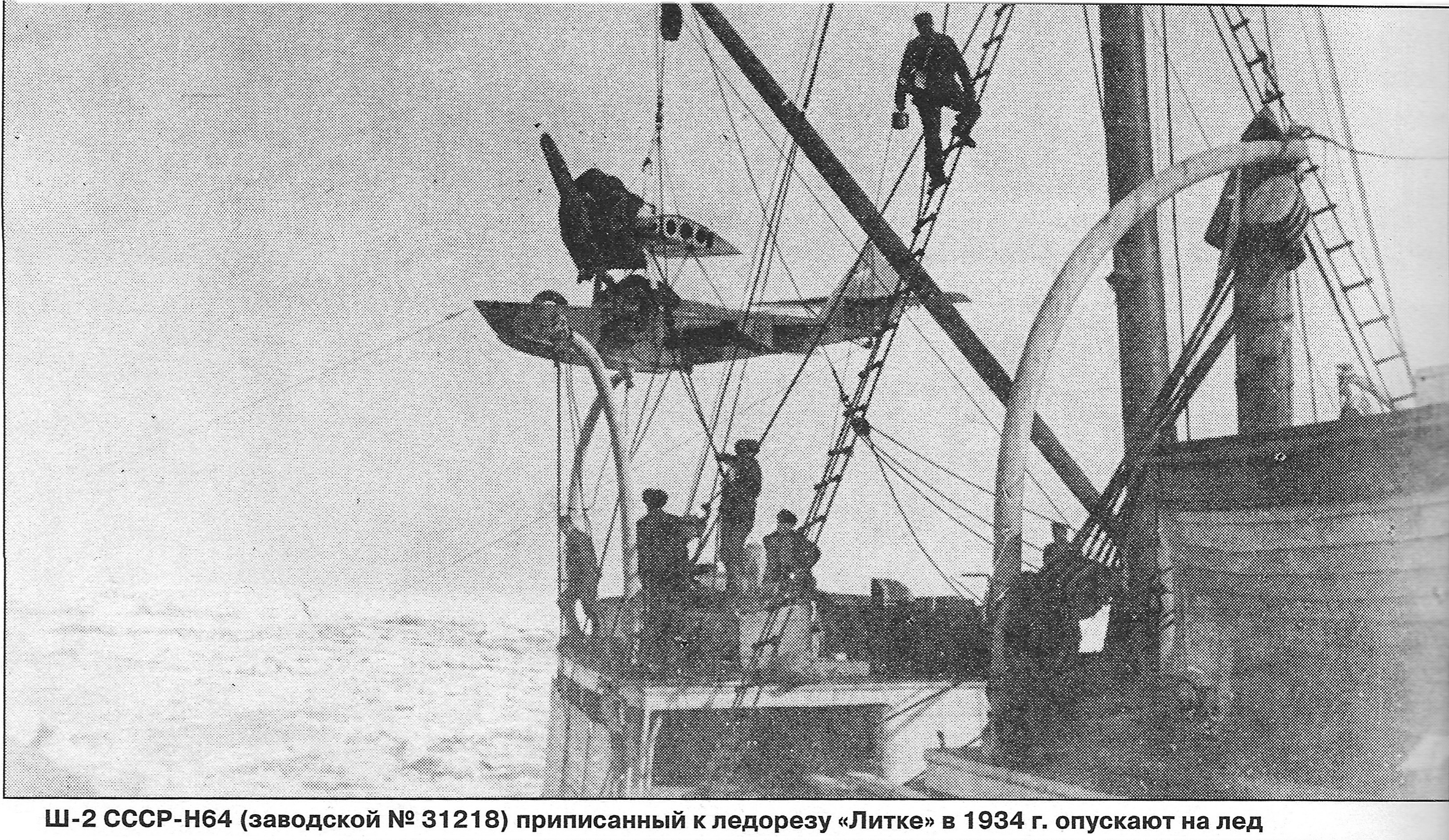

Еще один Ш-2 - СССР-Н64 (заводской №31218) в 1934 г. находился на борту ледореза «Литке», осуществлявшего проход по Северному морскому пути с востока на запад. После возвращения самолет сдали в ремонт в Ораниенбауме.
Далее повторяется текст про Н-64 из М-Хобби 1(35)/2002 и две фотографии:
- Амфибия Ш-2 СССР-Н64 в экспедиции 1935 г. на борту ледокола «Ермак»
- Ш-2 с белой «четверкой» на руле поворота на борту ледокола «Ермак»

Фото Н-64 на борту Литке

После окончания челюскинской спасательной операции пилот Ф.К. Куканов переходит на ледорез «Литке» и обслуживает на самолёте Ш-2 Н-64 его сквозной проход с Востока на Запад.
20-22 июля в Чукотском море были сделаны л/разведки в районе устья р. Амгуэмы-м. Шмидта.
