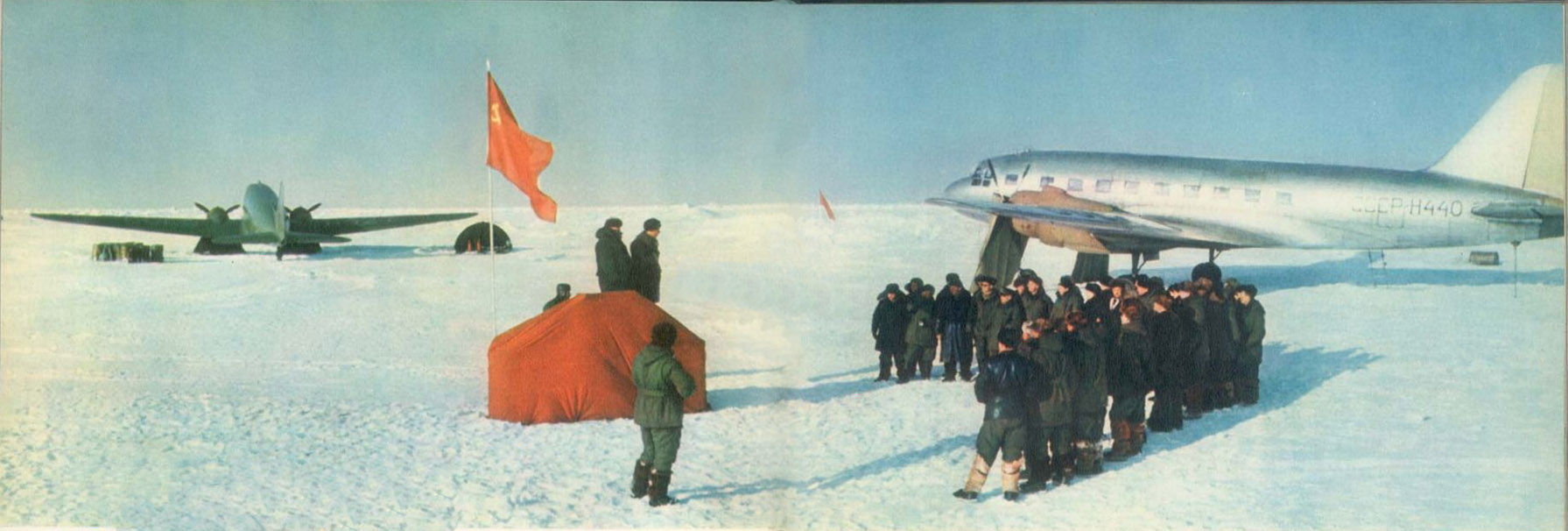

Удалось идентифицировать самолет с широко тиражированного фото празднования Первомая на СП-3 Я.Рюмкина. Стасибо Василию Гоголеву за предоставленное фото достаточного разрешения.
В составе ВВЭ "Север-6" КВС А.К.Жгун

Полярные самолеты добавляются, убавляются, а так же воскресают (или размножаются).
Адольф Милованов пишет:
РГАЭ. Фонд 9570. Опись 5. Дело 487. Сводные и сравнительные ведомости об аварийных происшествиях по УПА за 1944-48г.
Л. 5. Сведения о безвозвратных потерях с-тов ПА Гл-ти за 1 кв 48г.
И(гарская) АГ 21.2 А(вария) ЛИ-2 (Н-)427 (1)847306
Безвозвратно потерянный в 1948 году Ли-2 Н-427 в 1954 замечен в ВВЭ "Север-6" , а так же застигнут за перевозкой пассажиров в 1957 (см. посты выше).
Повторное присвоение номера другому самолету Ли-2 или восстановлен списанный?
