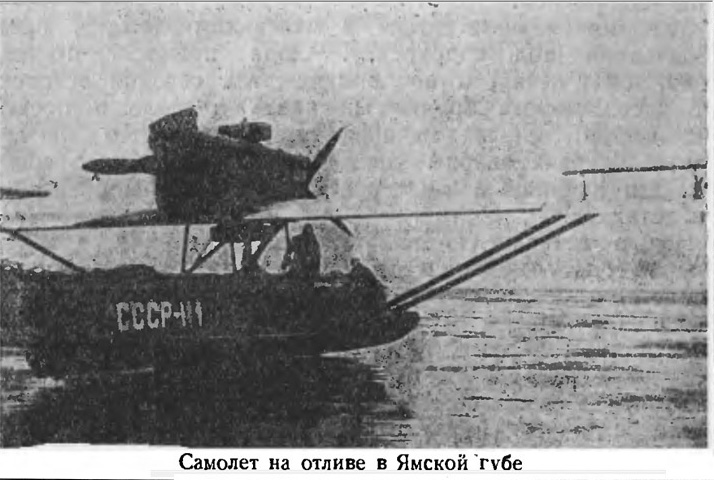

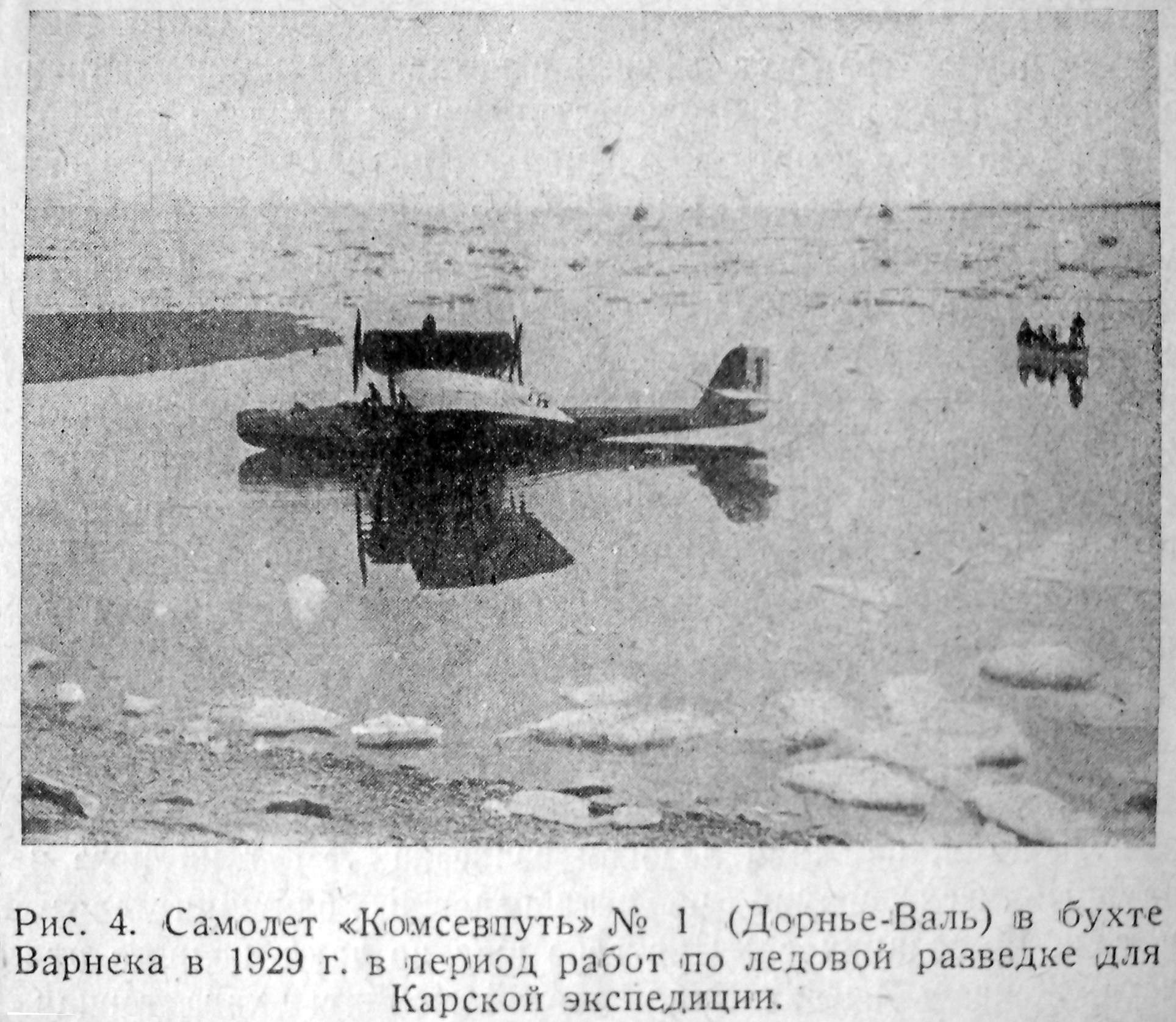

Что касается регистрационных номеров. В 1929 г. единственный "Комсеверпуть" летал с опознавательными знаками ВВС, и, надо полагать, имел регистрацию там же.
В 1930 году самолеты Комсеверпути имели регистрационные номера "СССР -1", "СССР-2" в соответствии с принятой в те годы единой регистрацией. Причем, как мы видим, эти самолеты получили первые номера в общем реестре. Наряду с упомянутыми номерами, на самолетах были нанесены их собственные имена : "Комсеверпуть-№...". Именно под этими именами самолеты и упоминались в прессе и литературе.
В 1931 г. единая регистрация была заменена ведомственной. Акционерное общество "Комсеверпуть" получило литеру "Н". И самолеты получили новые номера : "CCCР Н-1" и т.д. Собственные имена ("Комсеверпуть-№...") остались. И в прессе 1931-1932 гг. мы встречаем эти собственные имена.
В декабре 1932 г. организуется ГУСМП. Затем в него вливается акционерное общество "Комсеверпуть" со своей авиацией. Литера "Н" сохраняется в ГУСМП до 1959 г. Собственные имена ("Комсеверпуть-№...") отменяются, и далее самолеты ГУСМП упоминаются под своими регистрационными номерами : "СССР Н-...".
Эту информацию я получил от А. Соловьева. Она косвенно подтверждена фотографиями Дорнье-Валей Комсеверпути, выложенными в последнее время в соответствующие разделы.
Очень прошу коллег высказать свои несогласия и замечания, если такие будут.
Спасибо Скаю за цитату, из нее ясно, что в 1929 г. первый Дорнье Валь имел серебристую окраску. По ч/б фото это можно было только предполагать - ( красная звезда темнее окраски борта).

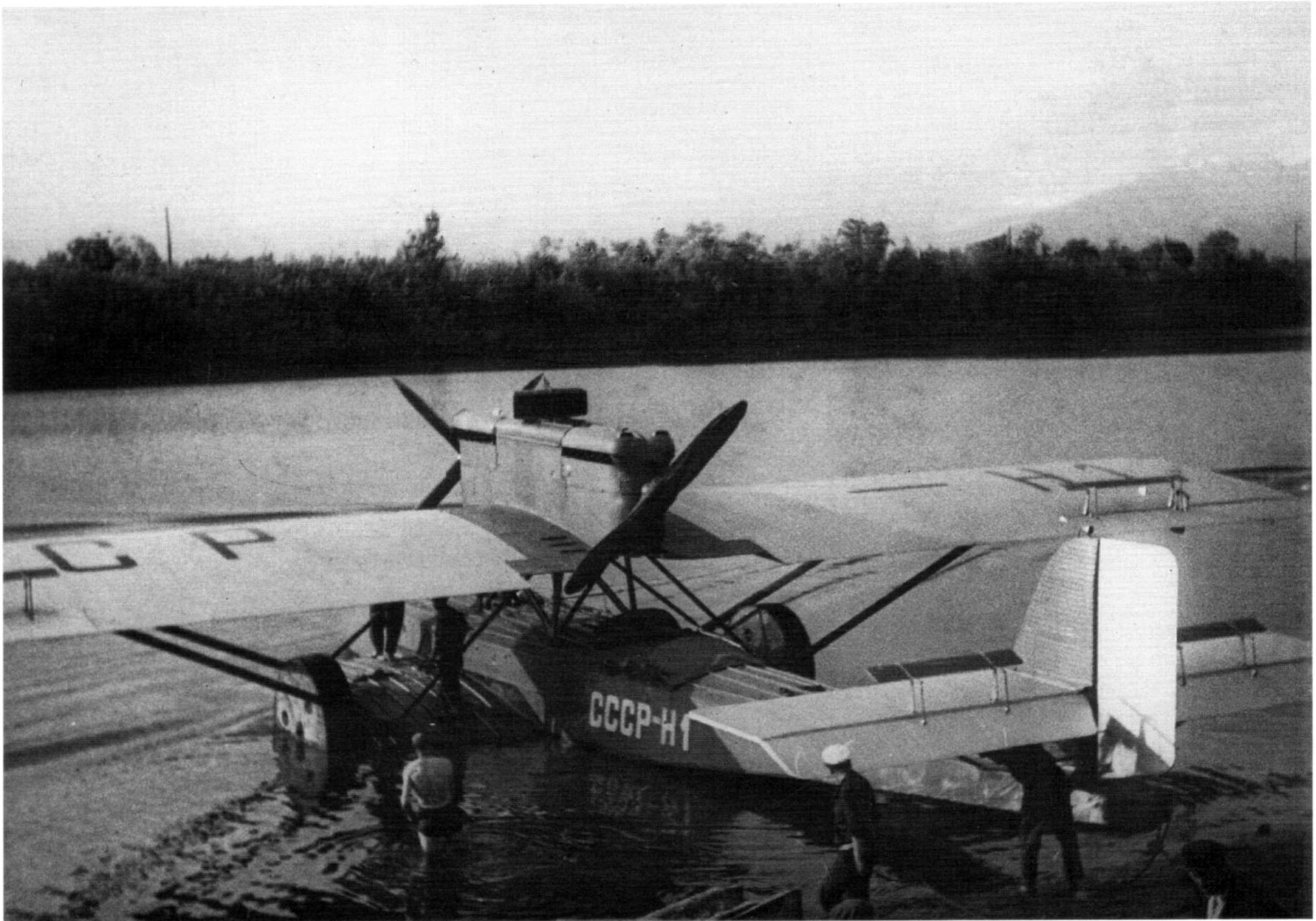

С регистрацией СССР Н-1 понятно. Был не прав.
А вот с вторым самолетом - вопрос. На фото явно виден номер "С.С.С.Р.-2"
Сообщения: 2616
Н-1 (Dornier Wal)
Сообщение Добролет » 21 Март 2009 15:24
На снимке явно Комсеверпуть №2 (на ветке Н-2 есть хорошее фото от Г.Петрова с характерной надписью на носу). Тем интереснее бортовой, т.к. цифровая регистрация СССР-ХХХ действовала с 1929 по 1932, причем самолеты с сотыми номерами упоминались в сводках летных проишествий в июле 1929. Поэтому USSR-471 и USSR- 472 (именно латиницей по моим данным - номер для международного перелета из Италии в СССР) для середины 1930 (когда самолет изготовили) укладывается в систему, а вот двойка не очень логична.
Но фотофакт налицо - может несистемная самодеятельность Комсеверопути, которые не считали себя частью ГВФ и решили начать свою регистрацию, узаконенную двумя годами позже с добавлением литеры Н.

Сообщение Александр Андреев » 21 Март 2009 18:07
Добролет пишет:На снимке явно Комсеверпуть №2 (на ветке Н-2 есть хорошее фото от Г.Петрова с характерной надписью на носу).
Да, это "Комсеверпуть №2". Фото сделано в Карской экспедиции 1930 г., фото из альбома, альбом того времени.
Добролет пишет:Но фотофакт налицо - может несистемная самодеятельность Комсеверопути, которые не считали себя частью ГВФ и решили начать свою регистрацию, узаконенную двумя годами позже с добавлением литеры Н
Не хочется в чем-то зарекаться. Однако есть большие сомнения в "несистемной самодеятельности". Если б речь шла о ГУСМП года 1935—1936-го, вполне можно было бы поверить. ГУСМП был "государством в государстве", с дублированием внутри себя множества государственных функций. "Вольница" ГУСМП постоянно раздражала чиновников других ведомств, чему и подтверждения имеются.
Но "Комсеверпуть" - совершенно другая картина. Даже не ведомство - акционерное общество. Без министерских привелегий. Всего лишь одна из организаций, занимающаяся освоением Арктики. С трудом верится, что они волюнтаристски решили учредить у себя свою регистрацию, автоматически вступая в тяжелый конфликт с мощными ведомствами. К тому же, используя государственную аббревиатуру. Риск - можно и по холке получить. И ради чего?

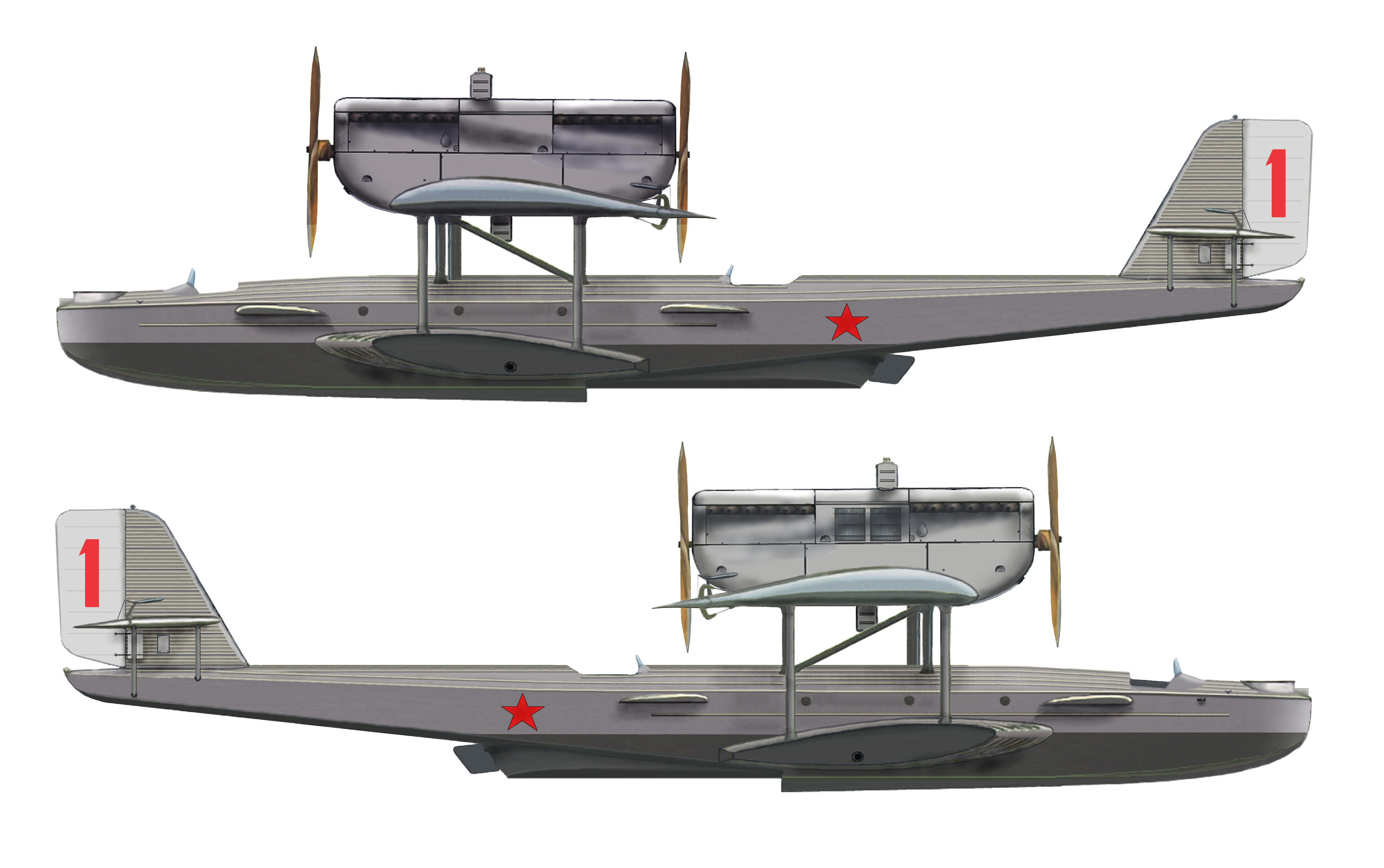

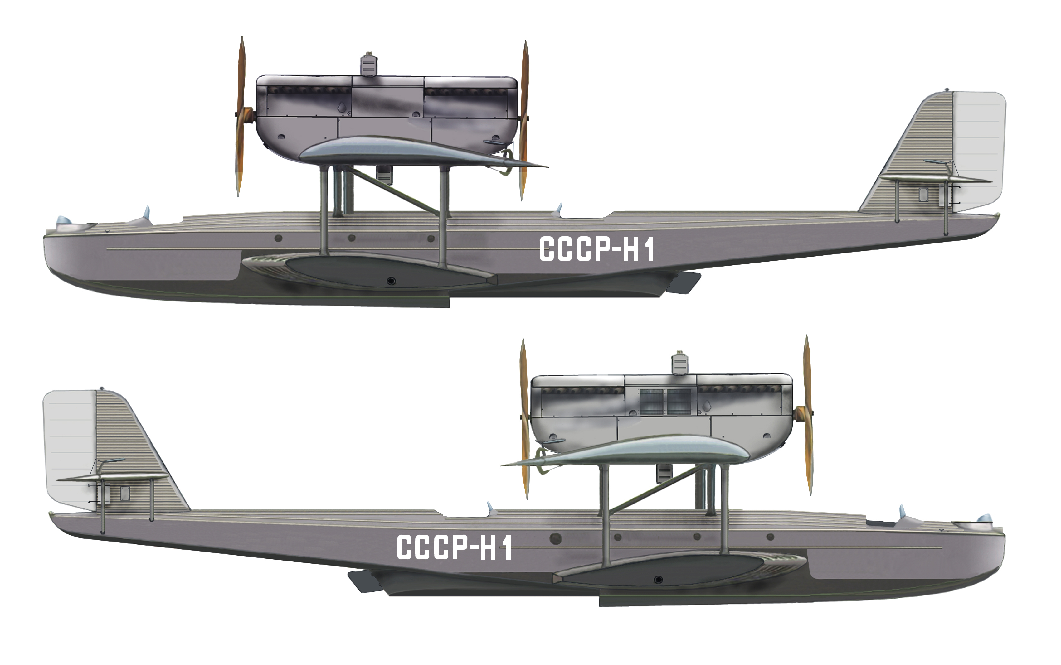

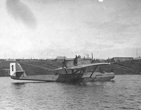

Собрался с силами сделать реконструкцию внешнего вида «Комсеверопути-1».
Как отмечалось выше, самолет был из военного заказа для Черноморского флота, следовательно, имел стандартную военно-морскую окраску – серый «шаровый» фюзеляж и крыло сверху, низ крыла голубой, черный матовый лак на лодке до ватерлинии и жабрах. Окраска наносилась на заводе в Италии. Руль поворота – белый с красными цифрами тактического номера самолета в 60-й эскадрилье и красный с белыми цифрами в 63-й эскадрилье. Красные звезды с тонкой черной окантовкой по бортам хвостовой части лодки и крыльях сверху и снизу.

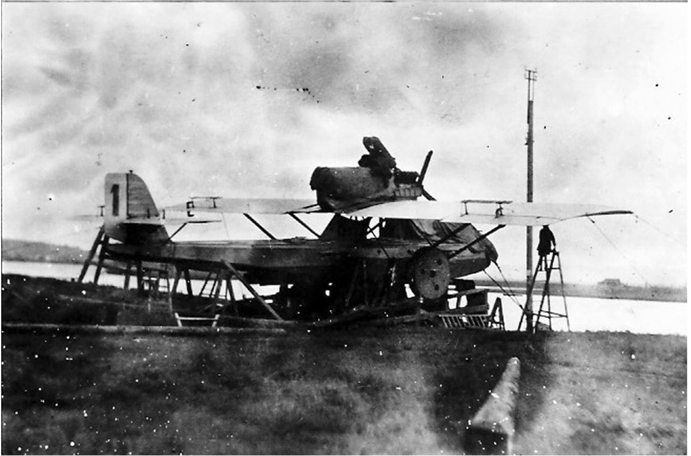

Фото ДВ 60-й эксадрильи воздушных сил Черноморского флота – это не «Комсеверпуть-1», который, как мы знаем, не попал в строевую эксплуатацию из-за утонувших крыльев.
Отметим иное написание цифры «1» на руле.

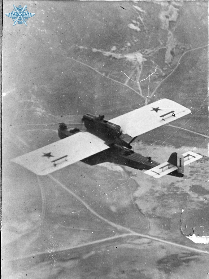

Звезды на самолете остались, надписи «Комсеверпуть-1» еще нет, так как в 1929 году он был единственным самолетом треста. Единица на руле, видимо, это и означает.
Турели со стрелковых точек были демонтированы, кроме того, на самолете черный лак на лодке нанесен до уровня передней кромки штуммелей – «жабр», гораздо выше ватерлинии, до которой окрашены днища стандартных «Валей» (см. ниже)
Получилась вот такая картинка:

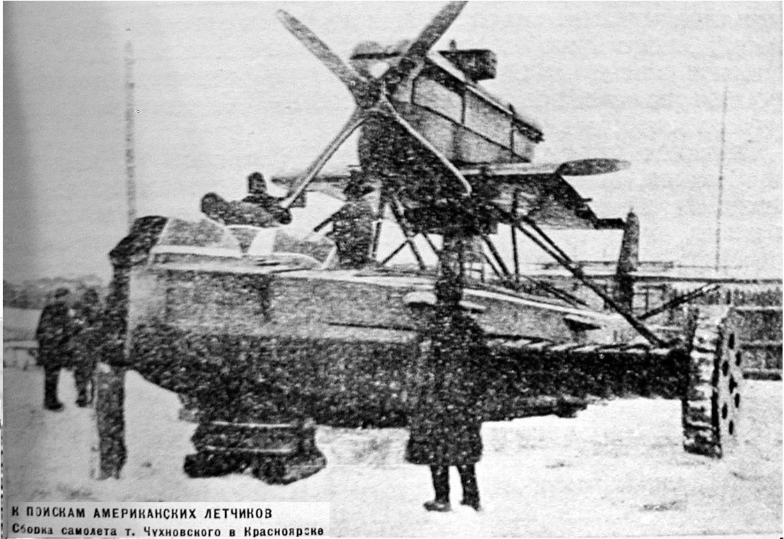

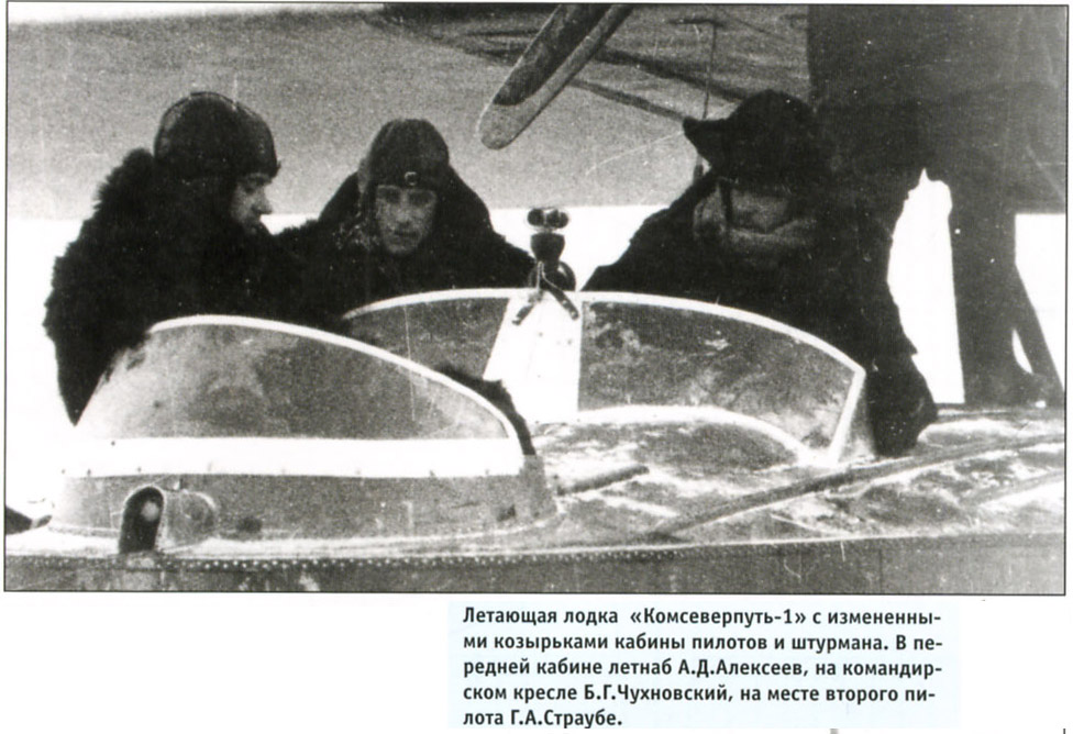

На снимках самолет носит следы доработки – козырьки кабин пилотов заменены общим лобовым стеклом значительно увеличенной площади, большой козырек появился на носовом люке. Самолет с доработанным остеклением эксплуатируется – он снят после посадки на лед на лодку. На бортах по-прежнему просматриваются красные звезды.
Итак – Комсеверпуть-1 вариант 2

Единицу на киле заменил белый регистрационный номер СССР-Н1 на бортах фюзеляжа.
И завершающий аккорд – участие в экспедиции Обручева.

В ходе экспедиции самолет получил серьезные повреждения и был отправлен морем в Севастополь на ремонт. В ГУСМП не возвращался.

Н-1 (Dornier Wal)
Сообщение RUS » 14 Апрель 2009 07:55
Здорово!
А Вы сами рисовали? В фотошопе?
Вот бы на каждую эНку такие рисунки!
RUS
Сообщения: 141
Н-1 (Dornier Wal)
Сообщение Добролет » 14 Апрель 2009 08:59
Рисовано в Фотошопе
На каждую Н-ку времени много нужно, но на полярные ДВ нарисую.

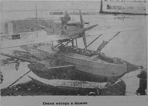

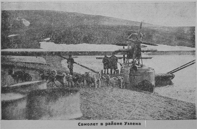

Журнал "Самолет" №4 1933 г
Орфография источника сохранена, в том числе "Лидтке".
Спасибо админам за оформление сообщения.

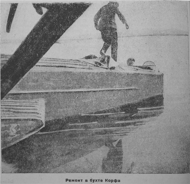

Чукотская летная экспедиция Всесоюзного Арктического Института
Очерк Николая НАЙДЕНОВА
Летом и осенью 1932 г. Всесоюзный арктический институт и о-во «Комсеверопуть» под руководством геолога т. Обручева провели научную экспедицию на север Камчатки и Чукотский полуостров. Помимо основной цели геолого-географических изысканий с помощью самолета (для составления 2 1/2-миллионного масштаба карты Чукотского полуострова, коряцкой земли и северного побережья Охотского моря) экспедиция эвакуировала часть колонистов с о. Врангеля. За 110 летных часов было покрыто около 20 000 км пути, причем большую часть маршрута летающая лодка СССР Н-1 прошла над сушей.
Вот как рассказывает об этой выдающейся экспедиции, давшей много научных материалов, командир самолета СССР Н-1 т. Петров.
Красноярск — мыс Северный.
Наш самолет проделал уже к началу экспедиции без капитального ремонта 4 кампании к Карском море. В июле 1932 г. его начала ремонтировать в г. Красноярске выездная бригада «Комсеверопути». Однако к моменту вылета, откладывать который было невозможно, ремонт был выполнен лишь на 70%.

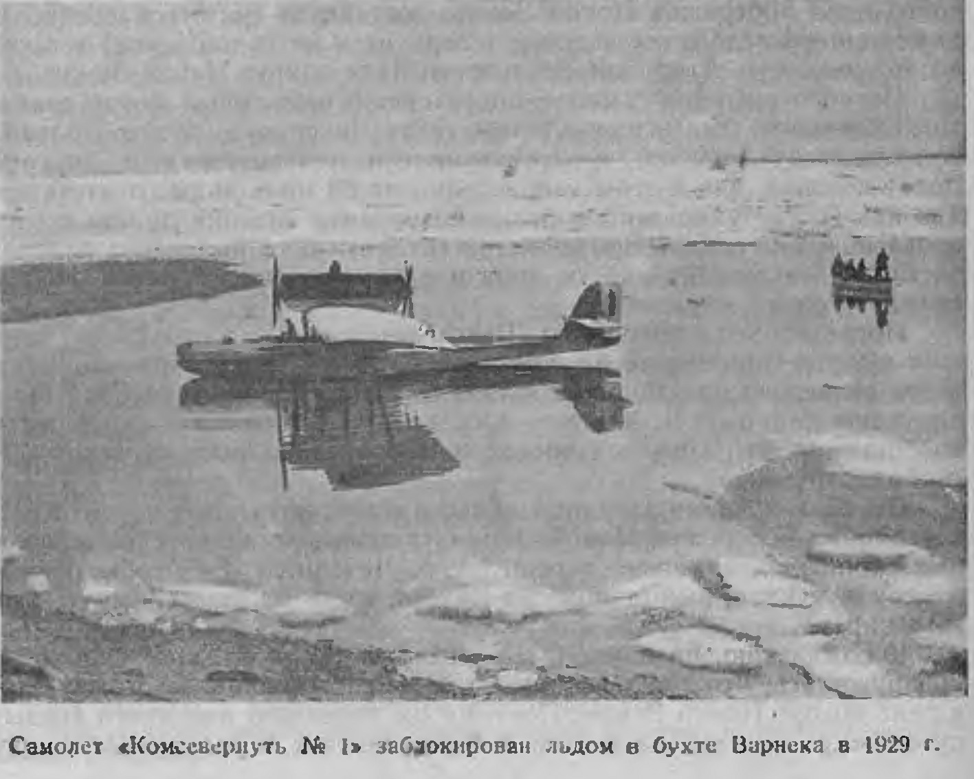

Публикация фото Комсеверпуть №1 с двумя четырехлопастными винтами - Самолет №11-12 1931
