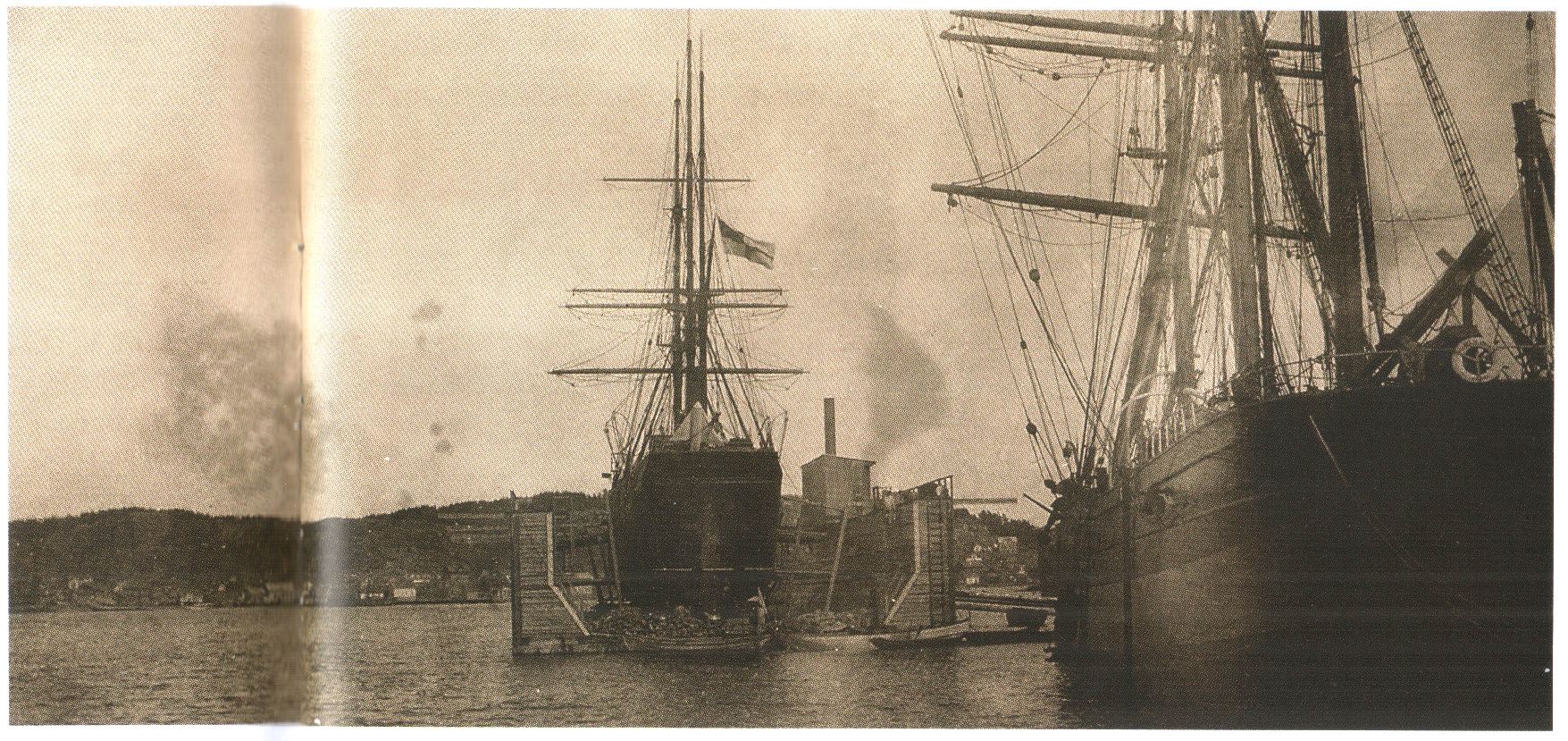

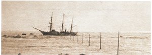

Из фондов СПФ АРАН. : Яхта  Заря в норвежском доке. .jpg
