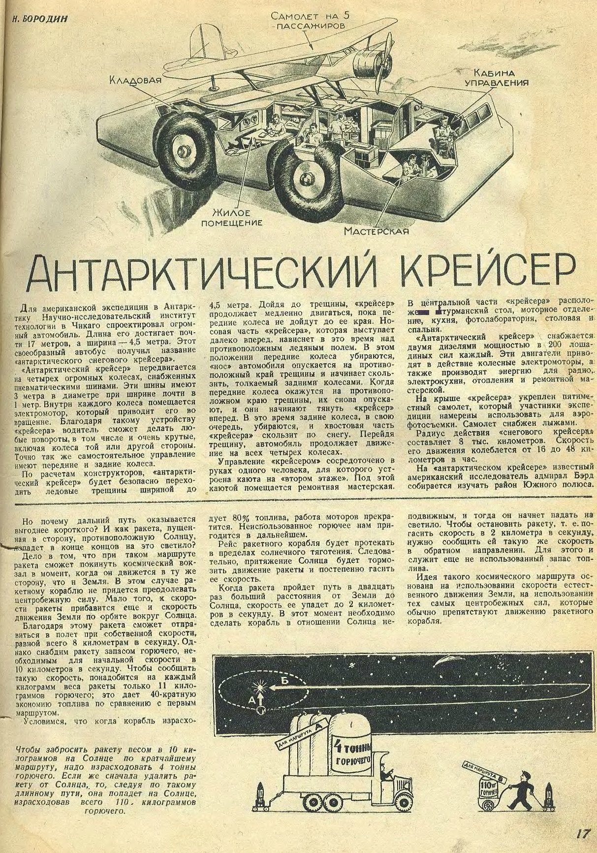

"Техника-Молодежи" 1/1940
Антарктический крейсер
И. Бородин
Для американской экспедиции в Антарк­тику Научно-исследовательский институт технологий в Чикаго спроектировал огром­ный автомобиль. Длина его достигает поч­ти 17 метров, а ширина — 4,5 метра. Этот своеобразный автобус получил название «антарктического снегового крейсера».
«Антарктический крейсер» передвигается ив четырех огромных колесах, снабженных пневматическим шинами. Эти шины имеют 3 метра в диаметре при ширине почти в 1 метр. Внутри каждого колеса помещается электромотор, который приводит его во вращение. Благодаря такому устройству «крейсера» водитель сможет делать лю­бые повороты, в том числе и очень крутые, включая колеса той или другой стороны. Точно так же самостоятельное управление имеют передние и задние колеса.
По расчетам конструкторов, «антаркти­ческий крейсер» будет безопасно перехо­дить ледовые трещины шириной до
4,5 метра. Дойдя до трещины, «крейсер» продолжает медленно двигаться, пока пе­редние колеса не дойдут до ее края. Но­совая часть «крейсера», которая выступает далеко вперед, нависнет в это время над противоположным ледяным полем. В этом положении передние колеса убираются, нос автомобиля опускается на противо­положный край трещины и начинает сколь­зить, толкаемый задними колесами. Когда передние колеса окажутся на противопо­ложном краю трещины, их снова опуска­ют, и они начинают тянуть «крейсер» вперед. В это время задние колеса, в свою очередь, убираются, и хвостовая часть «крейсера» скользит по снегу. Перейдя трещину, автомобиль продолжает движе­ние на всех четырех колесах.
Управление «крейсером» сосредоточено в руках одного человека, для которого уст­роена каюта на «втором этаже». Под этой каютой помещается ремонтная мастерская.
В центральной части «крейсера» располо­жена штурманский стол, моторное отделе­ние, кухня, фотолаборатория, столовая и спальня.
«Антарктический крейсер» снабжается: двумя дизелями мощностью в 200 лоша­диных сил каждый. Эти двигатели приво­дят в действие колесные электромоторы, ъ. также производят энергию для радио,, эл&ктрокухни. отопления и ремонтной ма­стерской.
На крыше «крейсера» укреплен пятиме­стный самолет, который участники экспе­диции намерены использовать для аэро­фотосъемки. Самолет снабжен лыжами.
Радиус действия «снегового крейсера» составляет 8 тыс. километров. Скорость его движения колеблется от 16 до 48 ки­лометров в час.
На «антарктическом крейсере» известный американский исследователь адмирал Бэрд собирается изучать район Южного полюса.

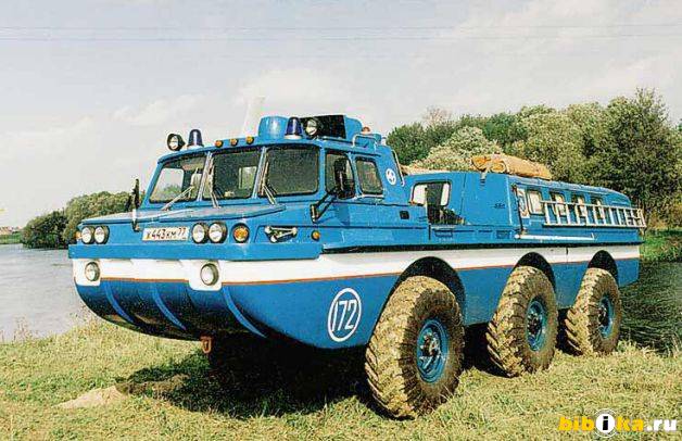

Сообщение Polarstern » 29 Июнь 2010 23:58
Мне кажется в ЗИЛ-49061 советские конструкторы смогли грамотно воплотить данную идею:
