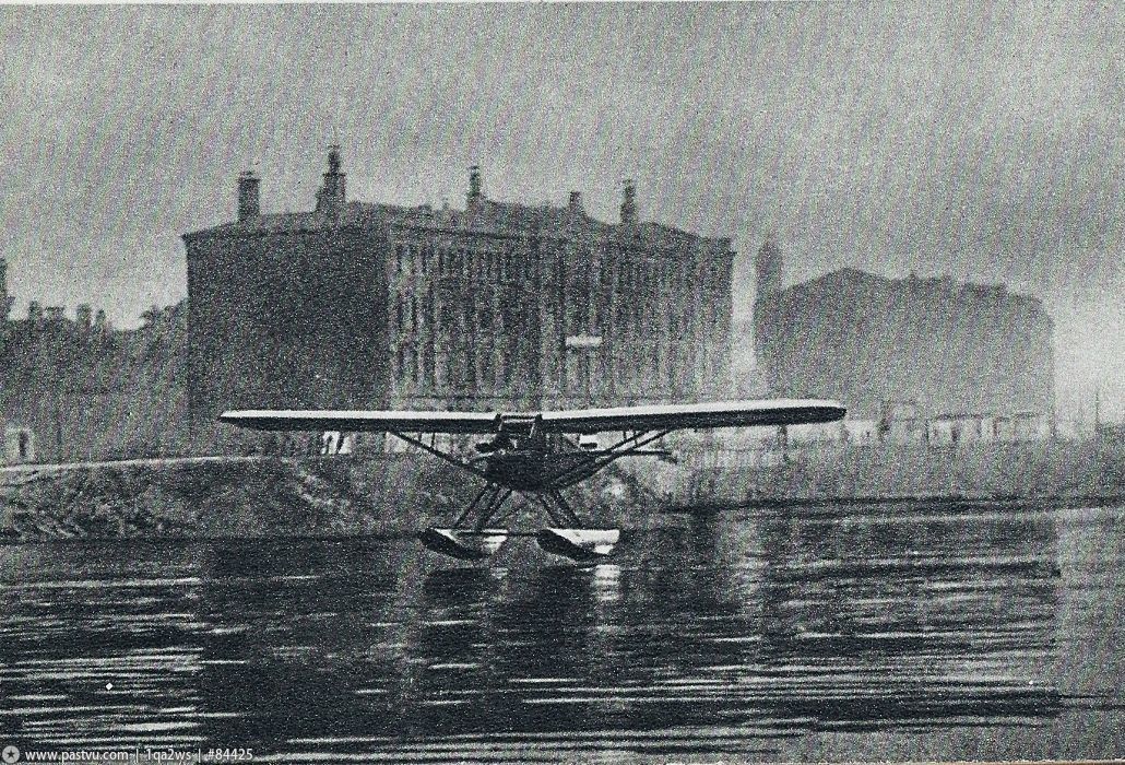

Сообщение Адольф Милованов » 05 Январь 2021 13:42
 4_самолет_Я_-6_на_поплавках_поднимался_в_центре_города_с_Москвы_-реки_крымская_набережная_1933.jpg
Номер не указан, но под фото была пояснение: " Самолёт Я-6 на поплавках поднимался в центре города с Москвы-реки, Крымская набережная. 1933.
Сообщения: 1395
