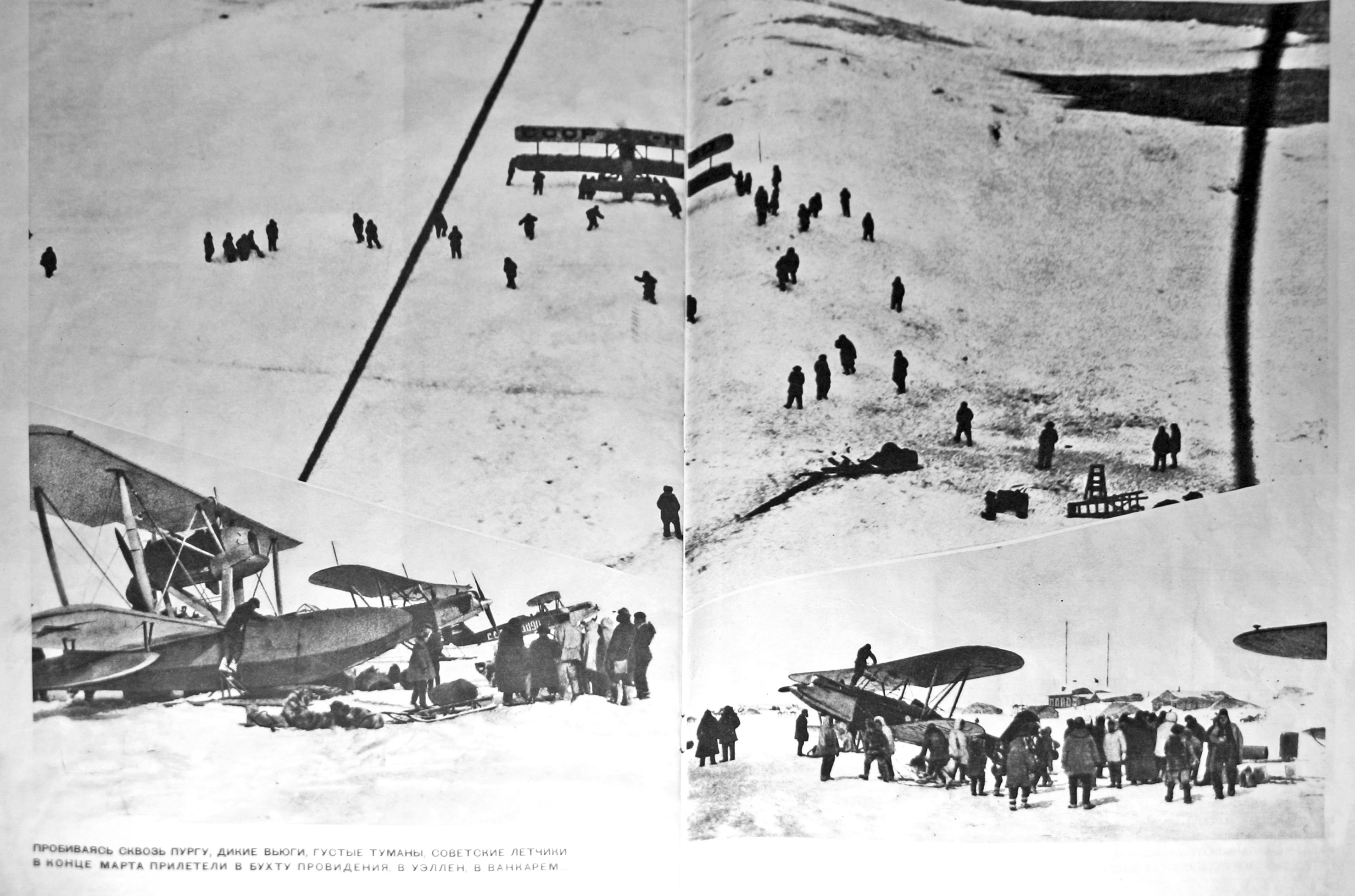

Это, видимо одна из первых публикаций этой фотографии. Журнал "Стройка СССР" 10-1934.
Подпись : "Пробиваясь сквозь пургу, дикие метели, густые туманы, советские летчики в конце марта прилетели в Бухту Провидения, в Уэллен, в Ванкарем"
Если фотографии описаны в подписи сверху - вниз и слева-направо, то этот самолет снят в бухте Провидения. Впрочем, как мы и предполагали. На нижней левой - Савойя и знаменитый Р-5 "СССР Л-1090"

Коллеги,
На последнем снимке, в правом нижнем углу - фото самолета на стоянке. Этот Р-5 - "лимузин"? Очень похоже, что задняя кабина закрытая, а выхлопные патрубки идут вдоль борта фюзеляжа. Эли это только кажется? ???

Alexander Belov пишет:Коллеги,
Похоже, что кабина закрытая. И номер на нижнем крыле - это крайне интересно. Значит самолет не ВВС-ный, а либо ГВФ, либо ГУСМП. Жаль номер не читается. :(

Сообщение Alexander Belov » 14 Май 2009 07:00
Если бы не датировка публикации, я бы сказал, что самолет очень похож на ПР-5:
Но ПР-5 был выпущен в 1936 году.
Вопрос пока остается открытым.

Сообщение Александр Андреев » 14 Май 2009 07:14
Alexander Belov пишет:Если бы не датировка публикации, я бы сказал, что самолет очень похож на ПР-5:
Прверил еще раз дату журнала - все правильно. Октябрь 1934 г. Спец выпуск по Челюскинской эпопее.

Сообщение Alexander Belov » 14 Май 2009 10:16
"Полярные" варианты ("лимузины" с закрытыми кабинами) появились позже.
Значит, мы имеем неизвестную модификацию Р-5? Или все-таки "артефакт", связанный с низким качеством фотографии?

Сообщение Dobrolet » 14 Май 2009 10:39
В 1934 на Севере самолетов было по пальцам перечесть.
Я думаю это все тот же Л-1090 товарища Фариха. На кабине какой-нибудь чехол.
На снимке с похожего ракурса хорошо видна похожая труба калорифера от выхлопа на правом борту и над крылом просматриваются белые пятна - это макушки букв СССР. На этом самолете надпись большая - нчинается от первой кабины.
