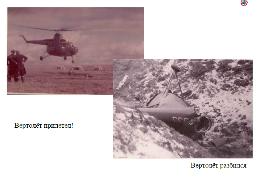

Вертолёт МИ-1 Н-1
Сообщение [ Леспромхоз ] » 30 Ноябрь 2012 18:27
": В этот овраг и упал злополучный вертолёт. Но на снимке он, только что доставленный, жив и здоров, хотя ещё даже без ротора и заднего винта. Автор - старый морской полярный волк, вся корма в ракушках, только что вылез из замёрзшей Пясины.
http://world.lib.ru/l/litinskij_w_a/obyskidoprosy.shtml
Нам был выделен (говорили, по разнарядке самого Сталина!) вертолёт МИ-1, созданный в КБ М.Л. Миля в 1947 году и выпущенный пока только в виде крохотной серии, так как руководители военной авиации к этой курьёзной игрушке не относились серьёзно. И только показ вертолета Отцу Всех Народов в октябре 1951 г. по наводке его сына Василия, когда Сталин отдыхал на даче в горах у озера Рица, в корне изменил отношение к винтокрылой авиации. После этого показа вертолетчикам выделили средства на разработки, а вертолеты пошли в армию и народное хозяйство. Так что и года не прошло с того дня, как Великий вождь познакомился с совершнно новым видом летательного аппарата, как нам был выделен один из первых (если не самый первый!) вертолёт.

Сообщение Адольф Милованов » 17 Декабрь 2012 07:33
Про него писали здесь: СССР-Л44 Ми-4
А я добавлю продолжение. По аварии первого в Полярной авиации вертолёта МИ-1
РГАЭ, ф. 9570, оп. 4, д. 497. Приказы Нач. Главсевморпути за 1952 год.
Пр. №399с 26.11.1952г. Об аварии вертолёта МИ-1 пилотируемого пилотом 3 кл. Трейвиш М.С.
27.9.1952г. вертолёт, пилотируемый пилотом 3 кл. МАГОН Трейвиш М.С, имея на борту б/м-инструктора Курышкина С.В, пассажиров: нач. экспедиции №62 Самсонова Н.Н и ст. научного сотрудника экспедиции Пудовкина И.М. возвращаясь с полёта на стоянку, при подходе к месту базирования в посёлке а/п Усть-Тарея в 11.35 потерпел аварию.
Вертолёт разбит и восстановлению не подлежит. Пилот Трейвиш получил лёгкие ранения головы, остальные невредимы.
Обстоятельства.
Возвращаясь на стоянку после 5-го за этот день кратковременного полёта проводимого по устному заданию нач. экспедиции №62 Самсонова, пилот Трейвиш подводил в-т на площадку через овраг глубиной 8 метров и шириной 18 м с малой скоростью при высоте полёта около метра над уровнем земли. В момент пролёта через овраг вертолёт самопроизвольно просел (потерял высоту) и оказался ниже уровня берега оврага. Желая набрать высоту, пилот взял ручку «ШАГ-ГАЗ» на себя не включив форсаж, уменьшил этим тягу несущего винта, чем создал условия для дальнейшего снижения. Вертолёт ударился колесом о склон оврага, завалился на хвост и поломал ХВ о противоположный склон, а затем аппарат развернуло и от ударов о склоны оврага разрушились лопасти НВ, вертолёт перевернулся с работающим двигателем, упал на дно оврага и разбился.
Расследованием причин аварии установлено: нач. экспедиции №62 Самсонов Н.Н. получивший вертолёт МИ-1 в оперативное подчинение для опытной эксплуатации в экспедиционных условиях Арктики, неправильно относился к его использованию, лично с пилотом Трейвиш совершал бесцельные полёты с нарушением установленных правил. К/в пилот Трейвиш неоднократно допускал нарушения НПП ГА-51, «Руководство по производству полётов в экспедиционных условиях» и данных ему из авиагруппы указаний о полётах на в-те в экспедиционных условиях, не оформлял вылетов разрешением диспетчера а/п, не держал командной связи, летал без письменного задания и с пассажирами, размещёнными на подкосах шасси.
Лётная инспекция УПА не обеспечила контроля за БП при внедрении новой техники в арктических условиях. В а/п Усть-Тарея все службы, призванные обеспечить и контролировать лётную работу находились в крайне запущенном состоянии, а ИО командира Игарской АГ т. Ефремов не выполнил указания Зам. Нач. УПА т. Мазурук по налаживанию работы этого в-та.
Произведённым расследованием причин аварии в-та установлено также, Инструкция МАП (ОКБ т. Миля) о порядке полётов на в-те Ми-1 оказалась неполноценной и не предупреждала об опасности полётов на малой высоте над оврагами.
Все вышеперечисленные условия послужили причинами аварии.
В целях поднятия дисциплины, наведения порядка и улучшения организации лётной работы в экспедиционных условиях, - приказываю:
1. Начальнику УПА полковнику Моросанову:
а) разработать положение о порядке применения вертолётов в арктических условиях. Организовать более глубокое изучение новой техники и стажировку ЛТС в частях ВВС и МАП. Уделять основное внимание подбору лётного состава для работы на новой технике и повысить контроль за их работой;
б) материалы расследования аварии в-та МИ-1 передать Главному прокурору морского и речного флота для привлечения к судебной ответственности:
- пилота Трейвиш М.С. за допущение аварии вертолёта, повлекшей за собой причинение ущерба государству около 1 миллиона рублей и срыв опытного применения новой техники в условиях Арктики;
- начальника экспедиции №62 Самсонова Н.Н. за использование в-та не по прямому назначению и не принятие мер к пресечению допускаемых пилотом Трейвиш нарушений правил безопасности полётов.
2. За непринятие мер к обеспечению контроля и БП в-та ИО нач. лётной инспекции полковнику Рейдель С.Б. объявить выговор*; командиру МАГОН полковнику Кузнецову А.И. объявить замечание.
За поверхностное отношение к подбору и назначению к/в Трейвиш, зам. нач. УПА по л/службе генерал-майору Мазурук И.П. объявить замечание.
За не обеспечение руководства лётной работой в отряде и допущение бесконтрольной работы опытного вертолёта в Арктике, что привело его к аварии командиру 3-го отряда МАГОН капитану СМП 2 ранга т. Конкину Е.М. объявить строгий выговор.
Приказ изучить со всем лётным и руководящим составом Полярной авиации.
Нач. Главсевморпути при СМ СССР А. Кузнецов.
*Л. 38. Пр. 424с. 18.12.1952г. О частичном изменении п. 2. пр. №399 от 26.11.1952г.
… выговор, объявленный старшему пилоту-инспектору полковнику Рейдель С.Б. – отменить.
Тов. Моросанову М.И. виновных за не правильный доклад о виновности т. Рейдель наказать. Нач. Главсевморпути А. Кузнецов.

Вертолёт МИ-1 Н-1
Сообщение fisch1 » 19 Апрель 2019 21:05
Генко Г.А. Мир тесен //Байки и были-3 НИИГА - ВНИИОкеангеология (1948 - 2012) Санкт-Петербург, 2012. с.56
В 1952 году я и трое моих сокурсников с геофизического факультета ЛГИ – Дима Литинский, Лёва Цывьян и Гена Тузиков проходили дипломную практику в гравимагнитной экспедиции НИИГА, возглавлявшейся Н.Н.Самсоновым (начальник) и Ю.А.Риссом (гл. инженер). Работы проводились на западе Таймырской низменности с базы Усть-Тарея, расположенной при впадении р.Тарея в р.Пясину. Деятельность экспедиции ознаменовалась многочисленными организационными неполадками, начавшимися с задержки прибытия вертолёта МИ-1 (первого в СССР, выделенного на геологоразведочные работы) и завершившимися его крушением.
