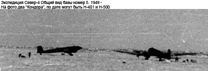

С 1949 в ГУСМП. Экспедиция Север-4 Общий вид базы номер 5. 1949 - На фото два "Кондора", по дате могут быть Н-401 и Н-500

Сообщение Александр Андреев » 06 Декабрь 2010 10:09
Во как я был не прав - принял Condor за "Ли-2" . Интересно, что кадр с этим самолетом идет в видеоряде высадки "СП-2", 1950 г. По-видимому, кадр с Кондором попал туда по ошибке.
