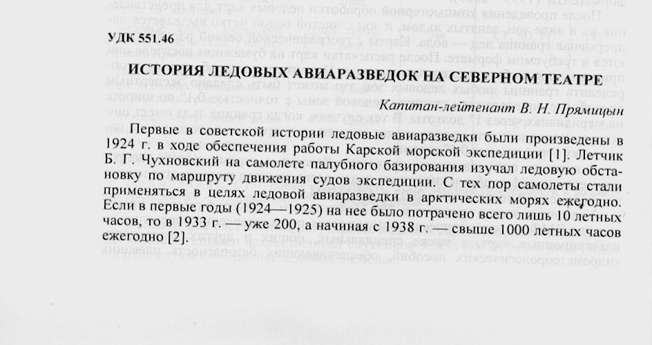

Несмотря на то, что уважаемый BillBons "отлучен от тела", немного бальзама на его раны (все-таки Рождество и Новый год! :) ).
Эта статья из крайнего номера "Записок по гидрографии", из которой следует, что ЛР занимались и службы ВМФ.
НО! Это делали гражданские спецы (хотя и работающие в Службе, а не штурманы 1-3 класса), разведку выполняли на гражданских самолетах (а не на стратегических бомбардировщиках), регулярно стажировались в ААНИИ, ЛР делали по методике ААНИИ.
Дорогой BillBons! С Новым годом и Рождеством! Не грусти, старина. Тебе не впервой сидеть на "полярпостовской" губе (наверное и на службе приходилось? :)). ИК прав - "нажрался - веди себя прилично".
Будь здоров, до встречи на "свободе"!
История ледовых авиаразведок на Северном Театре
Kапитан-лейтенант В. Н. Прямицын
Первые в советской истории ледовые авиаразведки были произведены в 1924 г. в ходе обеспечения работы Карской морской ЭКСПЕДИЦИИ [1]. Летчик Б. Г. Чухновский на самолете палубного базирования изучал ледовую обстановку по маршруту движения судов экспедиции. С тех пор самолеты стали применяться в целях ледовой авиаразведки в арктических морях ежегодно. Если в первые годы (1924—1925) на нее было потрачено всего лишь 10 летных часов, то в 1933 г. — уже 200. а начиная с 1938 г. — свыше 1000 летных часов ежегодно [2]. Со временем, когда возникла потребность в освещении обстановки на больших удалениях, на смену палубным разведчикам пришли более мощные самолеты берегового базирования. Единственным методом наблюдения льдов с воздуха был визуальный. Нужно было иметь большой опыт, чтобы различить с высоты качественные характеристики льда. В первые годы авиация определяла только такие элементы ледовой обстановки. как форма и сплоченность льдов. Затем к ним прибавились цвет, торосистость. разрушенность, дрейф, возраст льда, а в ряде случаев даже его толщина. Постепенно совершенствовалась и авианавигационная сторона разведки [2].
