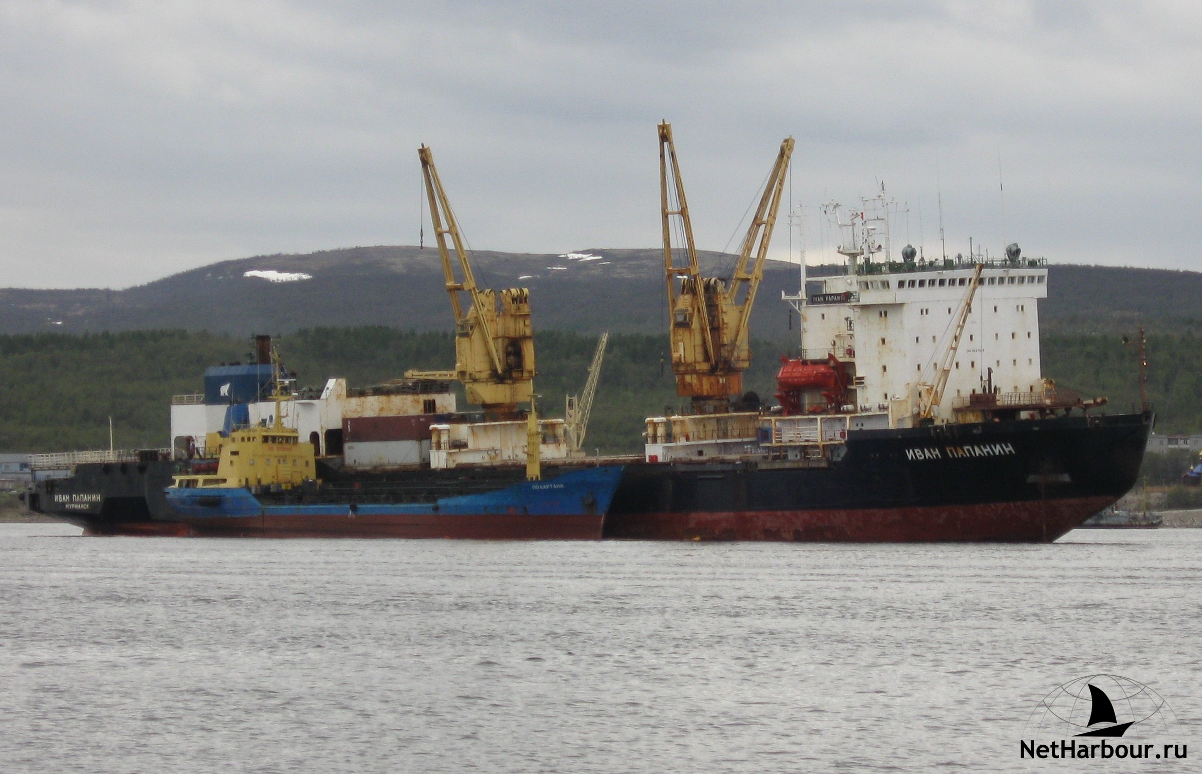

"Иван Папанин"
Сообщение SVF » 29 Июль 2008 20:03
Нехорошо получается - страница есть, а фото нет. Снимок сделан в марте 2008 г. в Кольском заливе.

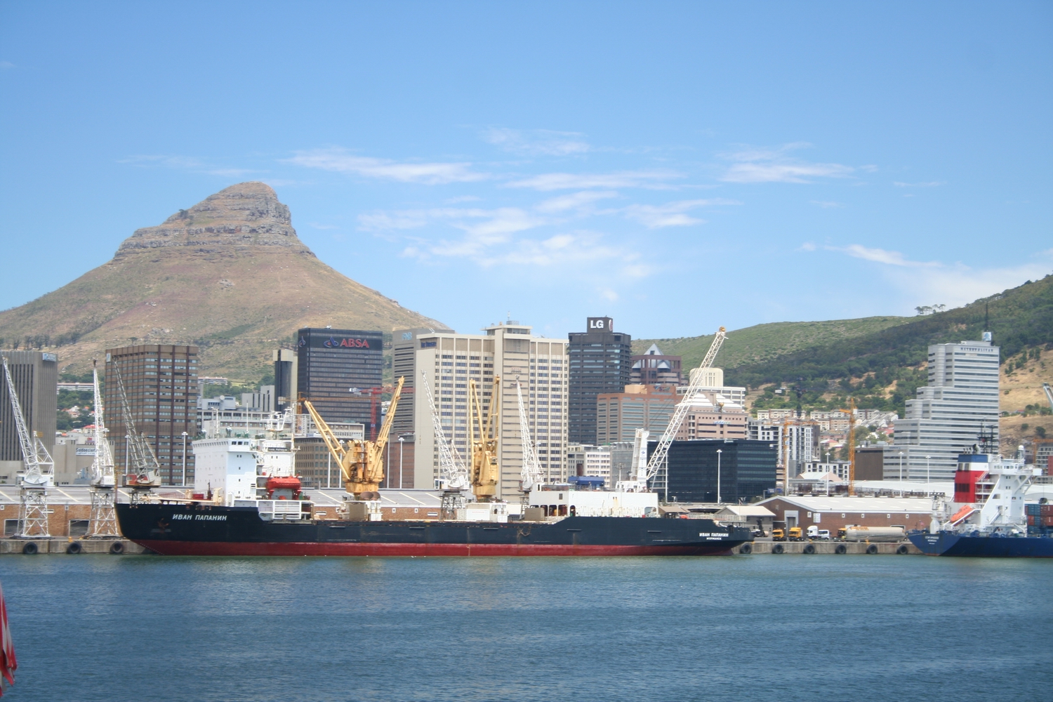

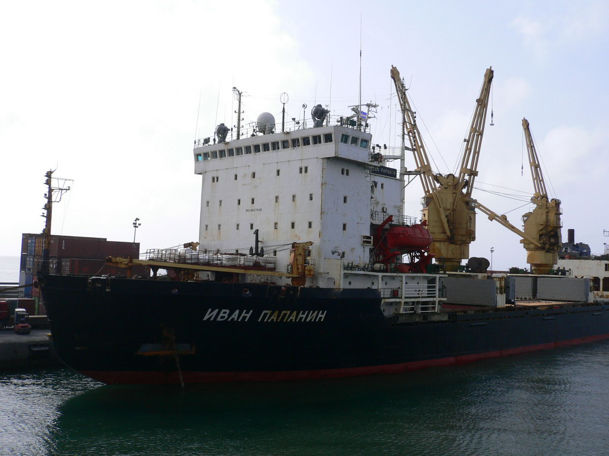

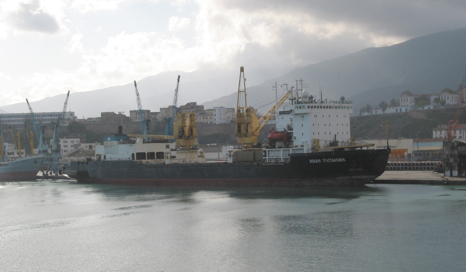

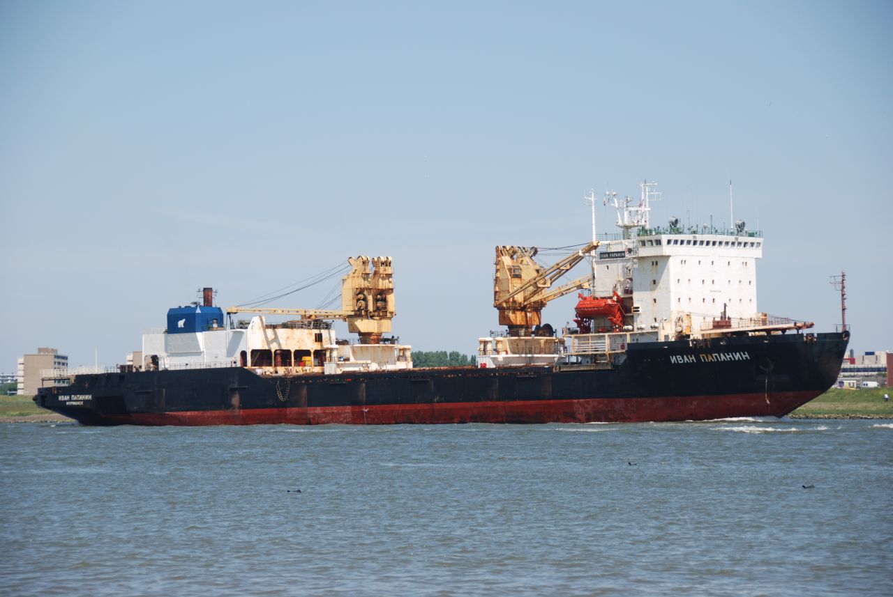

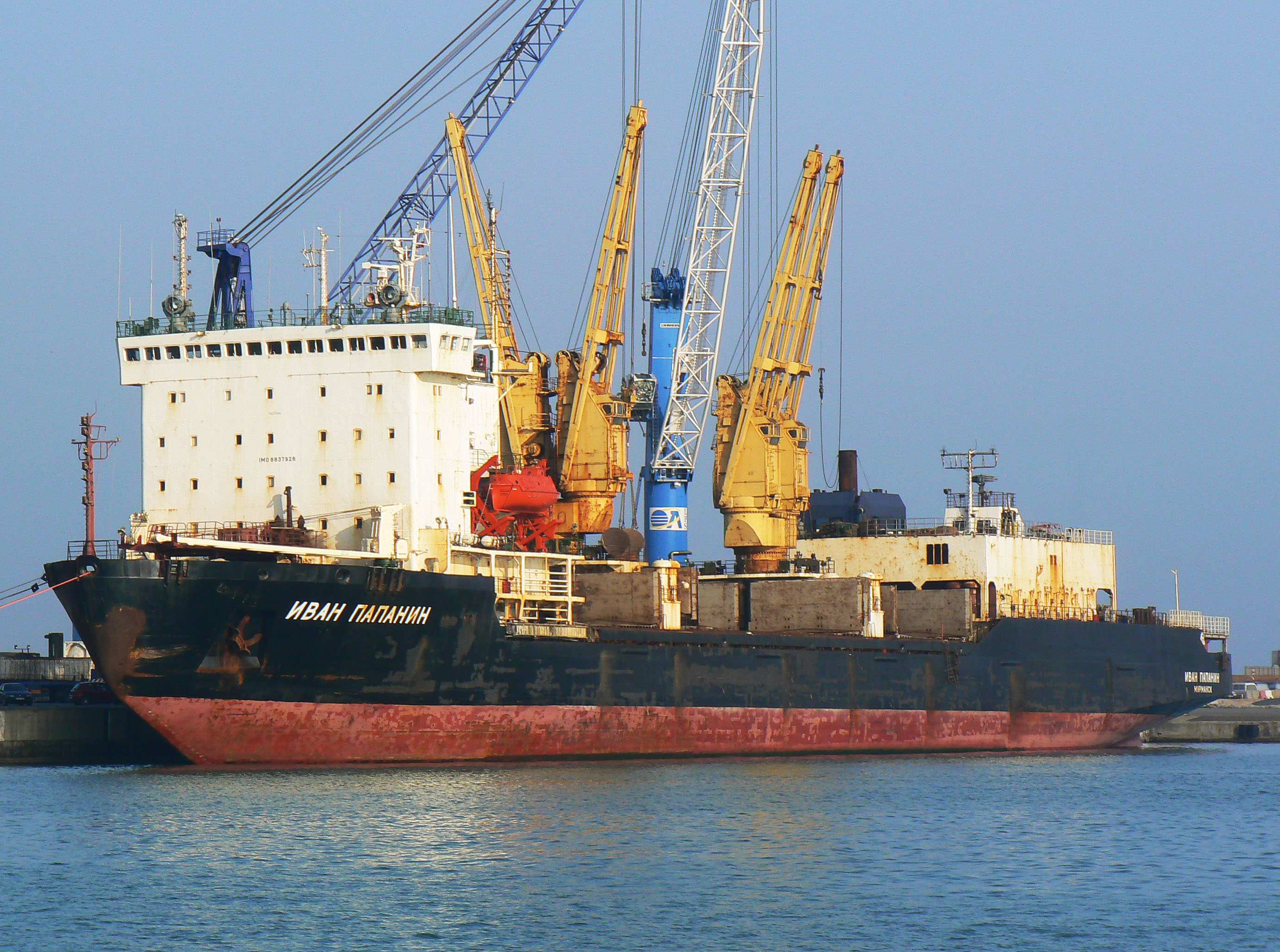

"Иван Папанин" на shipspotting.com

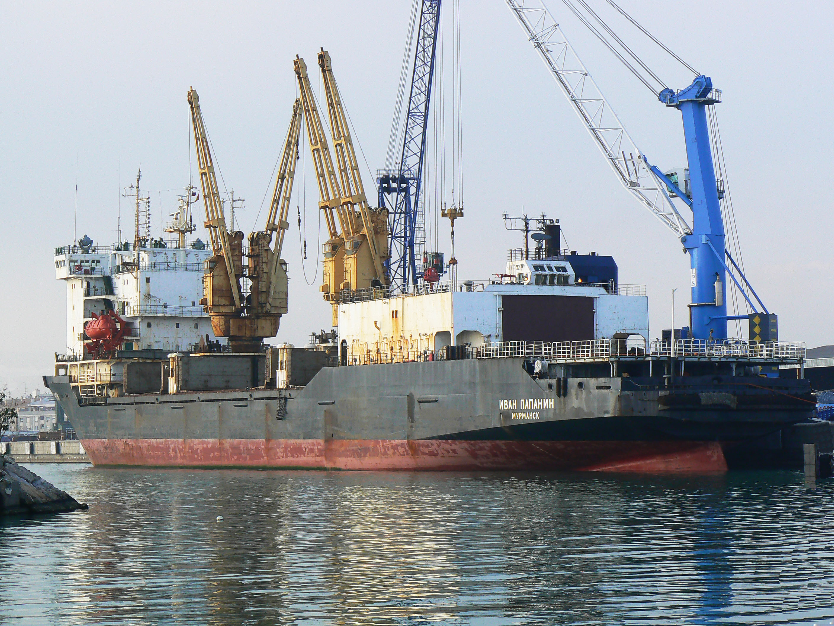

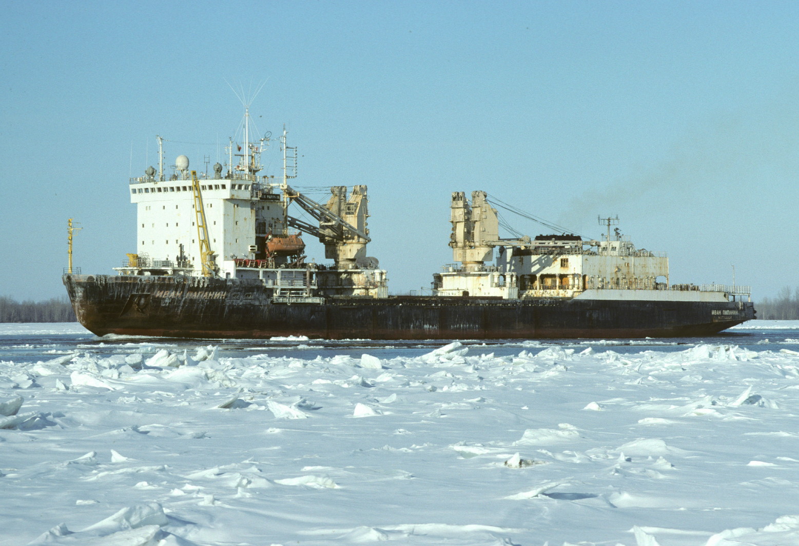

Сообщение Иван Кукушкин » 22 Июнь 2009 17:44
http://www.shipspotting.com : IVAN PAPANIN(IMO No: 8837928)
Andrey V Kisenkov
Kola Bay. 02.06.09
Henk Kouwenhoven
Rozenburg,24 may 2009
Benoit Donne
Russian Bulker Ivan Papanin ,IMO 8837928,discharching grain at Praia,Cabo Verde,24.10.05
Ingvar
Ivan Papanin Build 1990. imo 8837928. Annaba 2004-04
Glenn Kasner
Manuel Hernández Lafuente
Berthed at Sagunto port, dock Norte on 29/02/2008.
eckhard uhrbrock
Hamburg Elbe 2008.11.8

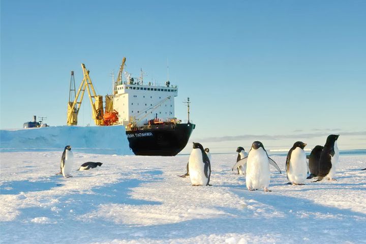

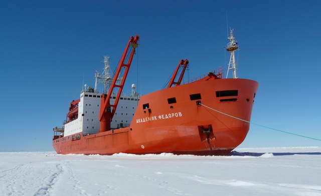

"Иван Папанин": Антарктика, сезон 2010-2011
Сообщение Иван Кукушкин » 12 Февраль 2011 11:50

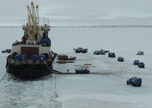

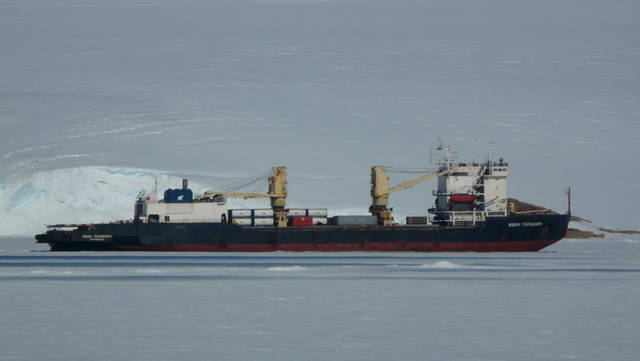

LJ Сергея Кашина, 56 РАЭ / http://sv-kashin.livejournal.com/32484.html
:": Сегодня будут несколько фоток. Текста, извиняйте, не дам, не до него сейчас. Целыми днями работаем на припае, весь обгорел на солнце, времени на всё не так много, стараемся максимально полностью выполнить программу. В спину дышит график движения и погода, пока вроде тишина и красота, но верить этому особо не стоит.
- Академик Федоров во всей красе. Стоянка в припае Санне-Фьорда.
- Соотечественники. В заливе Прюдс встретились с "Иваном Папаниным" из Мурманска, зафрахтованным Индией для обслуживания своих антарктических станций.
© 2006-2011 Телекомпания ТВ-21 28 января 2011 15:50 «Мурманское морское пароходство» рассмотрели плановые вопросы / http://www.tv21.ru/news/2011/01/28/?newsid=29000
«» Успешно продолжает работу в Антарктиде судно-снабженец усиленного ледового класса «Иван Папанин», по трехлетнему контракту с Центром океанского и антарктического исследования Индийского правительства.

НЭС «Академик Федоров» используя наш канал, пробивается к чистой воде. Судно Росгидромета завершило снабжение станции «Новолазаревская» в рамках 56-й Российской антарктической экспедиции. По словам опытного капитана Викторова В.Л., на его памяти еще не было более тяжелой ледовой обстановки в Антарктиде, как в этом сезоне: «Ранее принято решение о переносе точки выгрузки станции «Новолазаревская» в район нашей выгрузки у станции «Майтри», для этого мы сделали в ледовом припае обший подход к шельфу и успешно осуществили выгрузку двух судов. НЭС «Академик Федоров» предстоит продолжить выполнение федеральной программы и последовать к станции «Прогресс», а мы доставим груз и участников 30-й индийской научной экспедиции в порт Кейптаун. Этот сезон в Антарктиде с полной уверенностью можно назвать русским сезоном, суда под российским флагом имеют в этом регионе неоспоримое преимущество как в техническом оснащении, так и в опыте проведения погрузо-разгрузочных операций на необорудованный берег. Как показала практика, мы способны объединять усилия для решения сложных задач в Антарктиде».

Ледокольный теплоход «Иван Папанин» доставил на остров Котельный 8 тысяч тонн груза
НОВОСИБИРСКИЕ ОСТРОВА/ 4 июня/ БИ-ПОРТ - Многофункциональный ледокольный теплоход усиленного ледового класса «Иван Папанин» достиг самого большого острова в архипелаге Новосибирских островов – о. Котельный, куда доставил порядка 8 тысяч тонн генерального груза.
В арктические широты судно-снабженец отправилось сразу после завершения сезона работ в Антарктиде, где «Иван Папанин» несколько месяцев подряд обеспечивал работу научно-исследовательских индийских станций по долгосрочному договору с Национальным Центром Антарктических и Океанологических Исследований. Переход из одной полярной противоположности в другую длился 26 дней, было пройдено около 8 тысяч миль, пересечен экватор.
