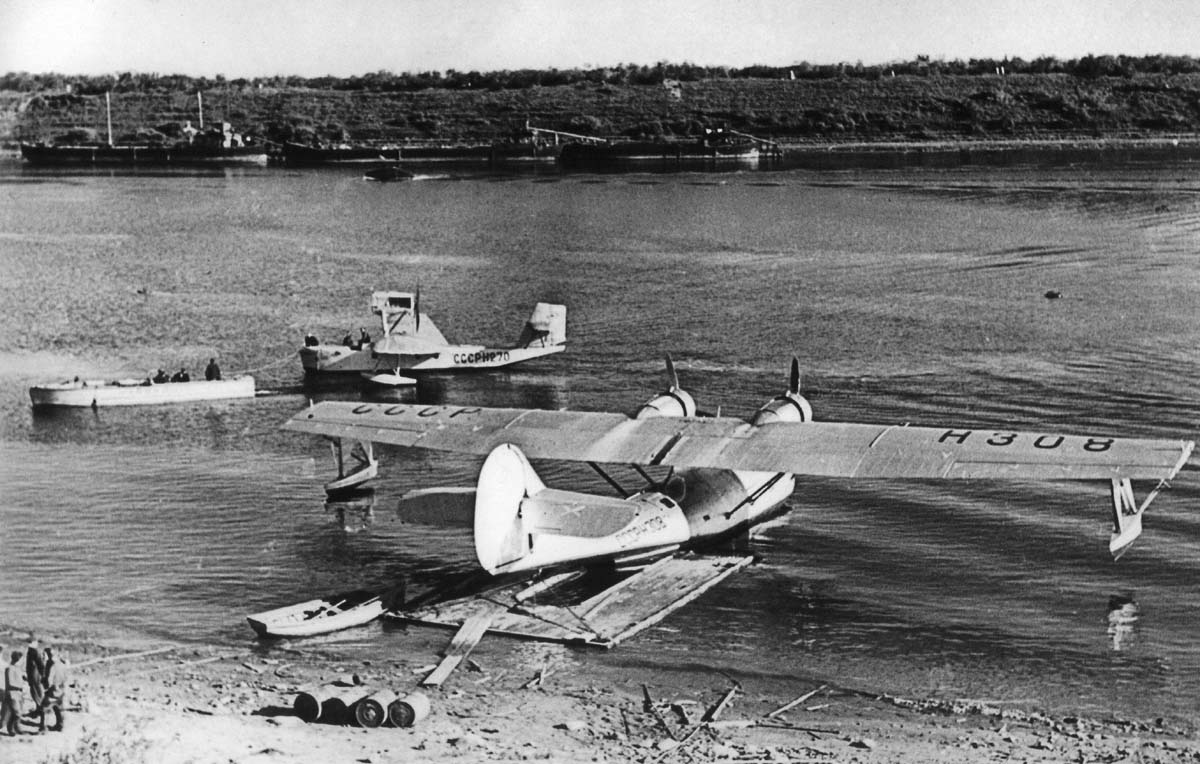

Сообщение Василий Гоголев » 03 Сентябрь 2008 06:52
МП-1 СССР-Н270 р. Игарка, 1940 г. На переднем плане МП-7 СССР-Н308.
Скан из фотоальбома "История русской авиации в фотографиях. 1885-1945".
Василий Гоголев

Сообщение SVF » 30 Январь 2014 22:11
А какие-нибудь комментарии есть? Что (кто), где, когда?

Сообщение Адольф Милованов » 31 Январь 2014 08:41
Сводный годовой отчёт УПА по основной деятельности за 1938 год
Л. 17. Безвозмездные получения. …
7. Московской АГ получено: …
4) УМА НКЗ МФ – самолёты: Н-270, 271, 272, 273, 274, 275, 276, 277, 278, 279, по 25.000 р.= 250т.р.; Самолёт «Консолидейтед» - 1277.492р-18к.; самолёт «Локхид»-электра – 302.068-89к.
Зам. нач. УПА /Либман/ Гл. бух. /Смирнов/ 28 апреля 1938г.
Пр. №42 по УПА 23.12.1938г. (Зам нач УПА Каминов).
Настоящим объявляется состав самолётного парка МАГОН по состоянию на 15.12.1938г.
Самолёты МП: Н-178, 180, 270, 271, 272, 273, 274, 275, 276, 277, 278, 279 = 12.
Пр. 9с от 15.6.1940г. Настоящим объявляю техническое состояние самолётного парка УПА на 10.6.1940г.
1. По Игарскому АО. Всего 21 самолёт: … МП-1=2: Н-270 и 271 в ремонте в КРАЗ.

Н-270 (МП-1)
Сообщение Артем Ерлыков » 31 Январь 2014 20:13
SVF пишет:А какие-нибудь комментарии есть? Что (кто), где, когда?
Подпись стояла: Красноярск 40е гг. Фото из книги А.В. Кацуры "Небо и Люди".
