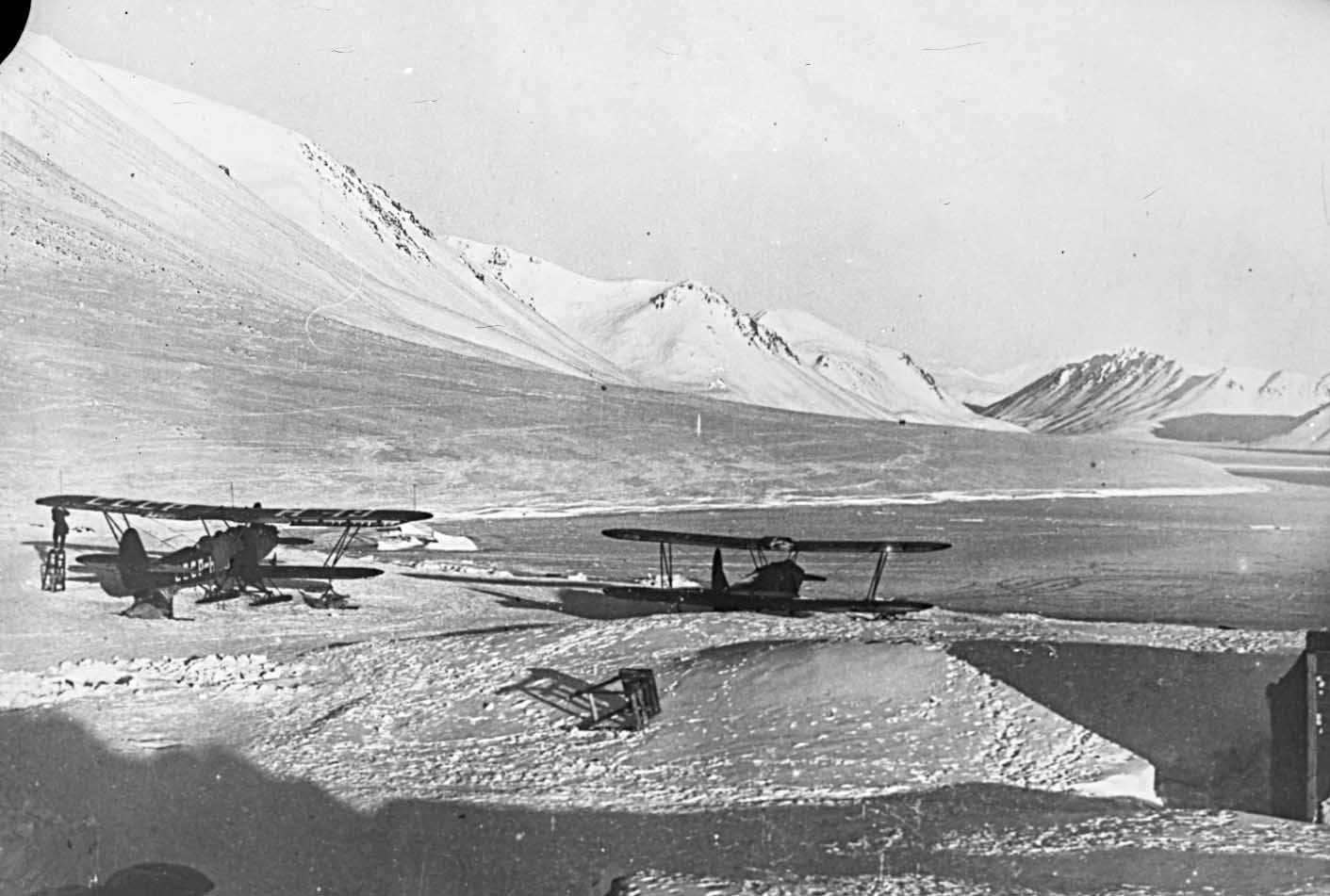

Сообщение Иван Кукушкин » 26 Август 2008 20:21
Точно утверждать нельзя, но номер больше всего похож на Н-19:
Судя по названию фотографии - Чукотка, 1934 год, операция по спасению челюскинцев.
Из архива Г.Ф. Петрова [ http://gennadiy-spb.ya.ru/go.xml ]
Н-19(?) (У-2 / По-2)
Сообщение Alexander Belov » 27 Август 2008 02:45
Самолет справа на снимке - У-2. Были ли машины этого типа на Чукотке во время эпопеи челюскинцев?
ИМХО, снимок более поздний, но могу ошибаться...

Сообщение Иван Кукушкин » 27 Август 2008 03:51
Alexander Belov пишет:Самолет справа на снимке - У-2. Были ли машины этого типа на Чукотке во время эпопеи челюскинцев?
Были, встречалось упоминание как раз о двух У-2 на которые "не возлагали особых надежд".
Н-18 кстати - У-2.

Поликарпов У-2 4120 СССР Н- 19 (на фото выше Поликарпов Р-5 Н-49 на острове Рудольфа)
